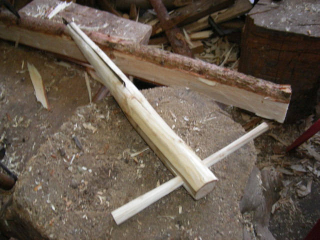

stevo12
Re: suche Löffelbohrer
hallo
hier der löffelbohrereigenbau, das werkzeug funktioniert und hat unglaubliche 0,- euro gekostet.
danke, tolles forum!
vg
vg
- eigenbau
- IMGP0538.JPG (136.88 KiB) 3274 mal betrachtet
Wie hast du das Sägeblatt eingesetzt? Gespalten und einfach rein geklemmt?
stevo12
hallo
nicht gespalten, ist da zu gefährlich, sondern mit längsschnittsäge einen schlitz gesägt.
und dann ein altes blatt von eisensäge reingeklemmt. bei der arbeit muß man immer mal die feinen späne
mit einer drahtbürste lösen.
vg
vg

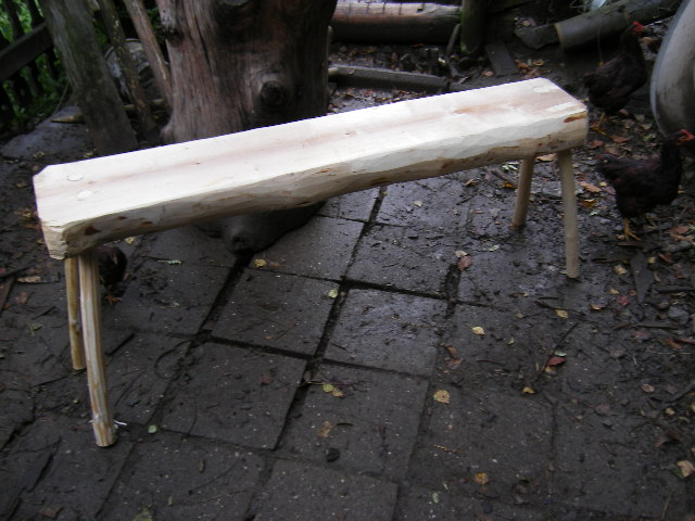

stevo12
Re: Konische Löcher in Holz bohren
hallo
so hier das gewünschte foto.
bohle ist birke, die beine esche.
herstellungskosten 0,- euro
vg
vg
- einfache bank
- IMGP0539.JPG (129.71 KiB) 3243 mal betrachtet
