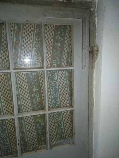

Variante Dorfschmied, wahrscheinlich auch so um 1900:

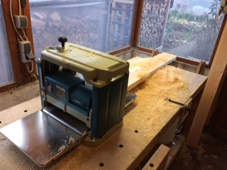

Nach wochenlangem Hadern und Testberichte im Internet ansehen habe ich mich dann doch entschieden mir eine Dickenhobelmaschine zu kaufen! Eine Rieseninvestition (für mich zumindest). Damit bin ich einfach flexibel, mobil und nicht so sehr von anderen abhängig. Tom hat sicher Recht was die Maschinenmiete angeht, aber ich kenne keinen Tischler und hier in der Stadt ist es auch oft nicht so einfach mit derlei Tauschhandel. Meine Erfahrungen mit Handwerkern hier waren bisher extrem negativ (teuer, schlechte Arbeit, nie Zeit - ewiges Warten). Aber zurück zum Dickenhobel: Ist ein tolles Teil! Man kann natürlich nicht damit abrichten (oder nur mit einem Schlitten), das Abrichten besorge ich also zuvor mit dem Elektrohobel. Das Schöne an dem Dickenhobel ist das unheimlich tolle, glatte Hobelbild - nie wieder Furchen vom E-Hobel ausschleifen! Man bekommt die Bretter schön auf die gewünschte Dicke, sehr präzise. Gefällt mir! :daumen:

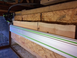

Ich habe nun den Freitag damit verbracht die Hobelmaschine auszuprobieren und verschiedene Probestücke anzufertigen. Ich besäume die Bretter mit meiner Handkreissäge - hier leisten die Schienen gute Dienste!
Dann schneide ich mir grob die Teile die ich möchte raus und richte mit dem Elektrohobel ab (manche Bretter sind leider nicht nur geschüsselt sondern auch bananenförmig, was extrem nervt). Die Schienen von der Kreissäge taugen auch als Richtscheit, sehr praktisch! Dannach gehts durch den Dickenhobel - dauert nur ein paar Minuten. Nach dem Dickenhobeln säge ich alles auf die benötigte Breite und Länge zu - dann sind die Kanten auch im 90° Winkel.

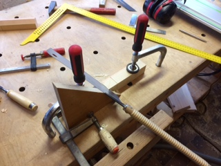

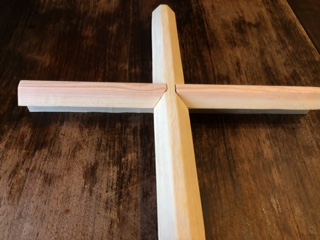

Weil ich Bammel vor der Herstellung der Kreuzsprossen auf Gehrung hatte, habe ich davon auch ein Probestück hergestellt. Leider kann ich die nicht mit der Fräse anfasen, weil ich nur eine 8 mm Spannzange habe und es in 8 mm nicht die Fasenfräser in der von mir gewünschten Größe gibt. Das ist ein echter Nachteil der Perles OF9 Fräse, ich würde mir die nicht nochmal kaufen. Folglich muss ich die Fasen anhobeln, den Winkel (45°) kontrolliere ich dann mit meiner Schmiege und bessere ggf. nach.
Zum Ausklinken der Sprossen auf Gehrung habe ich mir mit der Kreissäge eine kleine Lehre aus Multiplex gebastelt - die ist genau 45° und die klemme ich dann an die Sprosse und säge mit der Kataba dran entlang. Klappt super - und man muss nicht soviel anreißen. Das genaue Design des Sprossenprofils passe ich noch an, aber insgesamt bin ich mit dem Probestück zufrieden - jetzt weiß ich wie´s geht.
Was ich jetzt auch erfahren durfte - nachdem es bereits der von mir tatsächlich geschätzte Lothar Jansen Greef erklärt hat - ist, dass man erst die Fälze fräst und dann anfast! Sonst kippelt das Zeug auf der Fräse, es ist füchterlich.
