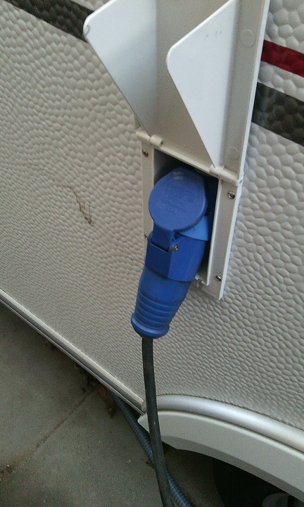

Re: Stromfrage: blauer Stecker
Ich habe am Haus eine ganz normale 230 V Außensteckdose.
Für einen Wohnwagen reicht 10 A, bei normaler Nutzung.
Den Sicherungkasten findest du meistens in der Nähe der Außensteckdose.
Anbei Bilder, wie es bei mir ist.
Martina
Martina
