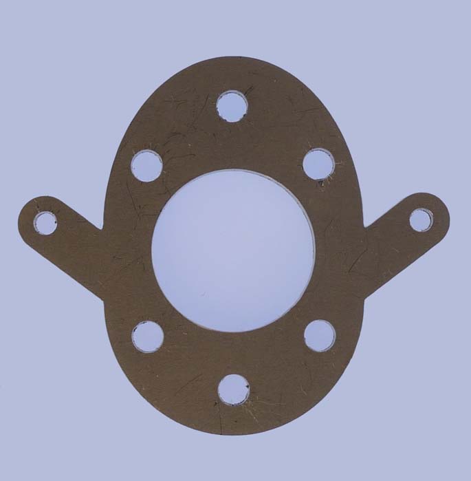

Die Anschlussplatte wurde aus 2 mm starkem V2a (1.4301) Stahlblech per Laser aus einer DXF Datei hergestellt. (Ich arbeite seit 1997! mit ACAD 14.)
Die beiden "Beinchen" rechts und links des Ovals werden anschließend auf einer Abkantbank um 90 Grad hoch gebogen und halten die Schrauben für das Kipplager.
Anschlussplatte Kopie.jpg (47.09 KiB) 1836 mal betrachtet
Für die Bohrungen der Rohre und das winkelgenaue Absägen mussten Vorrichtungen gebaut werden.

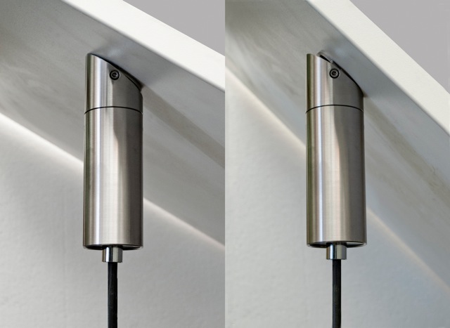

Jetzt kommen Abbildungen der Deckenaufhängung in ihren Endstellungen.
Die nicht geschraubten Verbindungen wurden mit einem Zweikomponentenkleber geklebt.

Das ist aber schon weit jenseits von dem, was man so als Bastelei versteht ... Sehr elegant, aber für Leute mit den üblichen Mitteln und Werkzeugen nicht zugänglich.
Wenn Du keine Luft zwischen Decke und Befestigungsrohr sehen willst, die durch den Fehlwinkel bzw. die unpräzise Deckenschräge zustande kommt, dann bleibt wohl nur, entweder jede Halterung individuell anzupassen oder einen Kragen anzufertigen.
Ich hätte für das Problem einfach einen gewöhnlichen Haken in die Decke geschraubt, die Lampe am Kabel dangehängt, die Hochglanzrohre auf Gehrung geschnitten, mit einer Klemme am Lampenkabel befestigt und dann über die Anschlussklemmen nach oben geschoben.
Man könnte auch eine Metallscheibe ins schräg geschnittene Rohr setzen und die zweimal bohren; ein Loch für das Lampenkabel und eins für eine Befestigungsschraube.
Oder die Befestigung senkrecht zur Decke und dann ein sichtbares Gelenk. Bei alten Tischlampen sieht man solche Hohlgelenke, in denen das Kabel laufen kann.
Wenns Edelstahldesign und Glanz willkommen sind, könnte man das Ganze in einem Stück Edelstahl-Wellrohr verschwinden lassen.
Ich hatte so ein Gelenk zur Ansicht, das entsprach meiner ursprünglichen Idee. Leider ist der Neigungswinkel nicht groß genug. Es fehlten ca. 10 Grad.
Sicher kann man es einfacher machen. Bevor ich über vier Jahrzehnte als Fotograf gearbeitet habe, hatte ich in meiner Jugend den Beruf des Schlossers erlernt. Was man in diesen drei Jahren Lehrzeit gelernt hat, vergißt man nicht. Und da überfällt einen schon mal der Ehrgeiz!
... Sehr elegant..
Danke!
Ich hätte für das Problem einfach einen gewöhnlichen Haken in die Decke geschraubt, die Lampe am Kabel drangehängt, die Hochglanzrohre auf Gehrung geschnitten, mit einer Klemme am Lampenkabel befestigt und dann über die Anschlussklemmen nach oben geschoben.
Jetzt sind die Rohre in meiner Konstruktion: Kabelaufbewahrung um z.B. alle 6 Lampen auf eine Höhe zu hängen.
Die Decken sind im Grunde 38 Grad zur Waagerechten geneigt. Dieser Winkel differiert max um 2-3 Grad, da Gipskarton.
Aber; Du hast recht: für eine andere Situation müsste ich andere Halterungen bauen. Ich habe 10 Stück. Für meinen Bedarf reichen sie.
