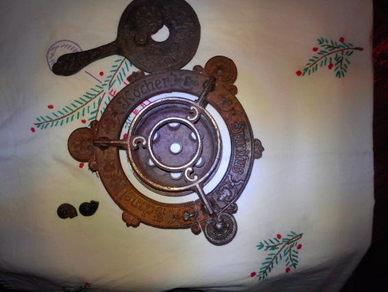

haste mal ein Bild von dem "Patient"??
Für Deko reicht normaler "Superkleber" wirklich aus, grad auf Metalloberfächen wären auch diese Knet-Metalle gut. gibts im baumarkt. Oder ein hochtemperaturkleber (ich denk grad an Ofenbauer oder so). Gibts alles
aber, Temperatur und Kleben is nich gut, daher wäre gut zu wissen, obs nur ein Fuss, der Tank oder der Brenner selbst ist.
Ich denk auch, soll er funktionieren: guter Schweisser suchen!
soller gut aussehen: kleben.

Nach allem, was geschrieben wurde, sieht´s wohl mau aus, mit dem Benutzen...
Re: Eisenguss kleben oder...?
der kocher ist ein schönes altes stück aber der bruch sieht wirklich nicht gut aus. kleben ist bei 2 mm bruchfläche und dem eigengewicht des teils auch nicht wirklich gut, einfach zu wenig fläche. wenn es funktionieren soll geht eigentlich meiner meinung nach nur löten. schweissen würde ich nicht versuchen, vermutlich reisst es spätestens wenn du ihn in betrieb nimmst wegen der therm. verpannungen, das ist bei guss neben verunreinigungen das problem

geht super gut mit flüssigmetal
http://www.ebay.de/itm/PETEC-FLUSSIGMET ... 5647c5c0c5
damit habe ich von der pumpe bis zum getriebe block und zum dachfensterrahem alles schon repariert auch ne neue mutter an den ausptuffkrümer geklebt.
das zeug ist richtig gut aber nur vom hersteller petec

hallo zusammen
also meiner meinung nach hast du die besten chancen mit silberlot. das ist zwar nicht billig, aber viel brauchst du ja nicht .
allerdings, ein wenig übung im hartlöten solltest du schon haben.

Hab schon mal Eisenguss schweissen lassen, hatte beim überholen eines Z-Antriebs beim Boot, ein Gussteil zerbrochen. Bei uns am Ort ist eine Giesserei, die konnten mir das schweissen, hat nicht mal was gekostet. Vielleicht hast hast Du eine Metallbaufirma in der Nähe, kannst da fragen.
