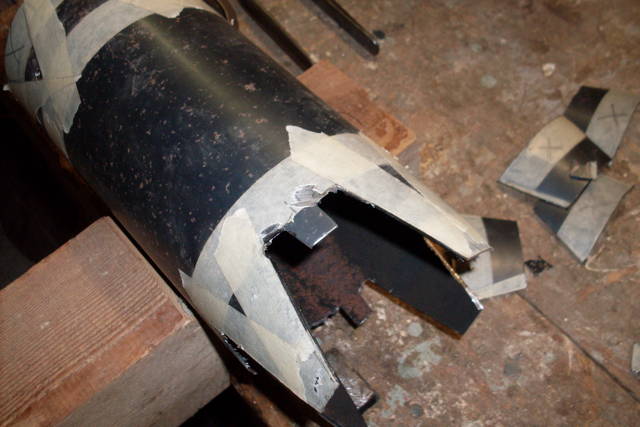

Nachdem ich mich im Spätherbst auf einer Wanderung über den Wind geärgert habe, der mir den wohlverdienten Kaffee auf offenem Feuer vermiest hat, ist bei diesem Wetter nun Bastelstunde angesagt, um dem abzuhelfen. Ein Stück Ofenrohr liegt schon jahrelang herum, und anderen Metallabfällen hat es auch immer ... also los: Ein Kocher soll es werden.

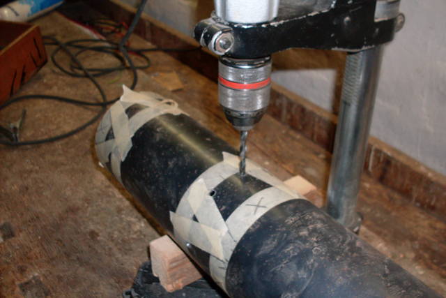

Dazu muss das Rohr zuerst passend zugeschnitten werden:
Die Schnittlinien für die Beine sind mit Malerkrepp markiert, weil man Bleistift auf Schwarzblech so schlecht sieht. Das Vorbohren der Ecken gibt schönere Ausschnitte und erleichtert das Ausflexen.
Die stehengebliebene Blechlasche in der Mitte wird später nach innen gebogen und soll den Gitterboden tragen.
Auch dieser lässt sich mit Malerkrepp gut "anzeichnen"; das Rohr darunter dient gleich als Mass.
