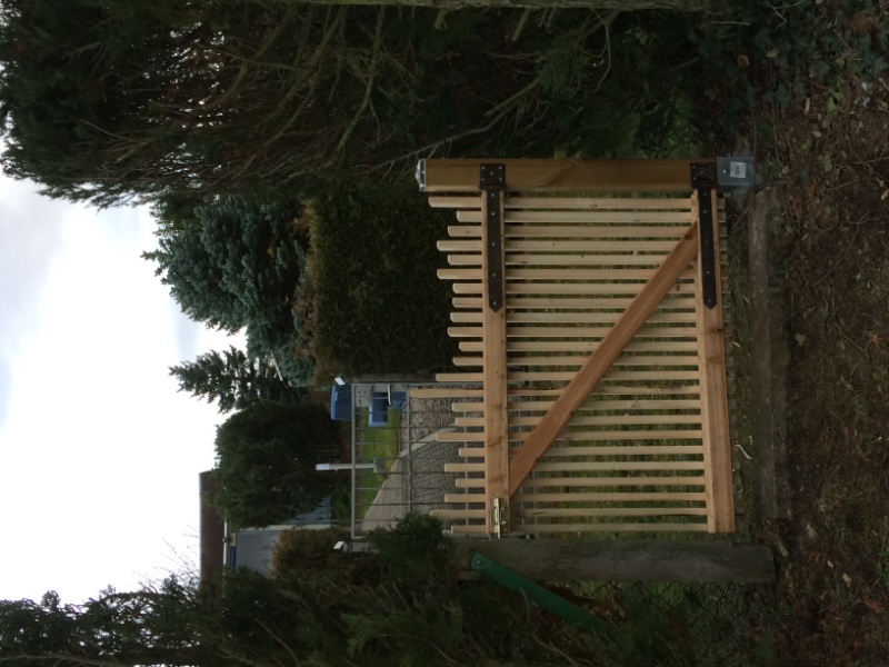

Beitrag von Tm12 » Fr 3. Apr 2020, 22:09
Hallo. Diese habe ich gebaut.

Beitrag von emil17 » Sa 4. Apr 2020, 07:49
du kannst was ... und bei dem Garten dahinter lohnt es sich wohl auch ...
