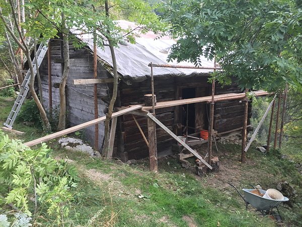

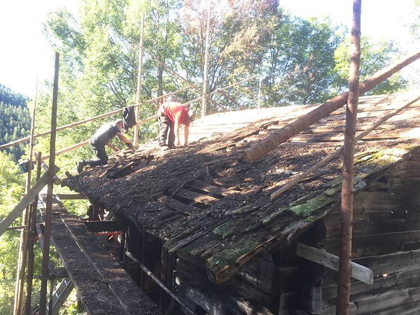

keine Zufahrt, kein Wasser, kein Strom und das Dach muss neu, aber wunderschöner alter Holzblockbau, wie sie im Wallis zu Tausenden herumstehen und langsam zerfallen, da im Aussenbereich keine den Unterhaltskosten entsprechende Nutzung erlaubt wird und keiner mehr Landwirtschaft wie früher macht.
Der Ankauf hat mehrere Jahre gedauert, da mehrere Besitzer. Einer davon ist dann verstorben, also hat man es mit einer Erbengemeinschaft zu tun, was die Sache nicht beschleunigt, obwohl keiner dort irgendwas machen wollte und die Scheune einige Jahrzhnte lang leer stand. Bevor man aber nicht alle Mitbesitzer ausgekauft hat, hat es gar keinen Sinn, irgendwas bauliches machen zu wollen, ausser das Dach provisorisch zu decken, wenn absehhbar ist,d ass der Kauf *irgendwann* zu Stande kommen könnte.
Was man mit so einem Objekt anfangen kann? Meine Antwort, die es zur Zeit am besten trifft, ist die gleiche, die man bekommt, wenn man einen passionierten Gärtner fragt, warum er so viel Zeit für seine Rosen aufwendet, die doch auch nutzlos sind.

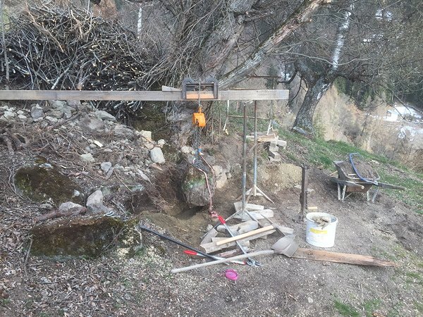

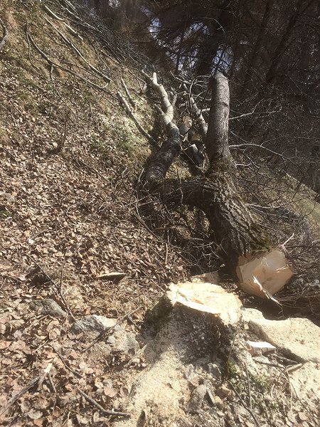

Es müssen ein paar Bäume weg, die stehen, wo sie nicht sollen. Das Fällen und Aufarbeiten am Hang hat so seine Tücken, mindestens für Laien wie mich

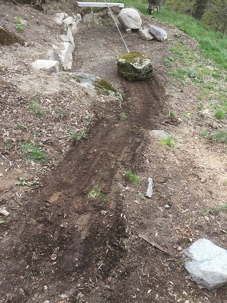

Dann hätte man gerne einen ebenen Platz ausserhalb:
Man muss sehr aufpassen, dass die Steine nicht abhauen, 100 Höhenmeter weiter unten ist eine ziemlich befahrene Strasse und dazwischen nichts was einen Stein aufhalten könnte

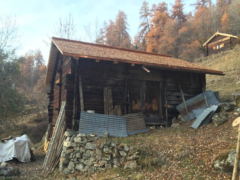

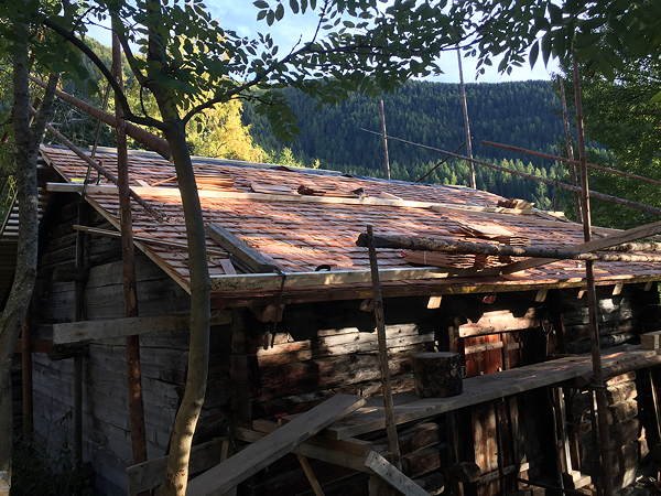

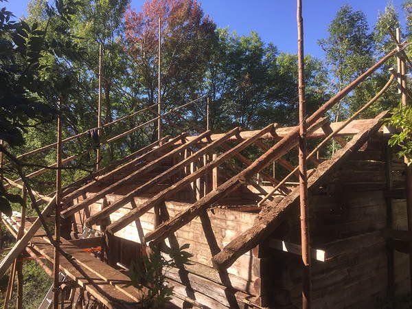

Das Dach muss noch vor dem Winter neu, es kommen Lärchenschindeln drauf

Beitrag von emil17 » Do 21. Okt 2021, 16:41
Im Oktober ging so richtig vorwärts:
Ein gutes Gefühl, mit einem ganzen Dach in den Winter zu gehen

Wie habt ihr denn das ganze Material dahin bekommen, ohne Zufahrtsmöglichkeiten?
Beiträge: 11110
Re: und noch eine Baustelle
Beitrag von emil17 » Do 21. Okt 2021, 20:52
Fussweg verbreitert bis eine Sackkarre durchkann, dann Langholz mittig drauflegen und festbinden; Schindeln und alles andere in Schubkarre. Abends wusste man warum man müde war ...

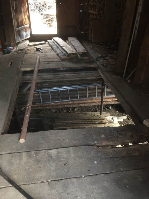

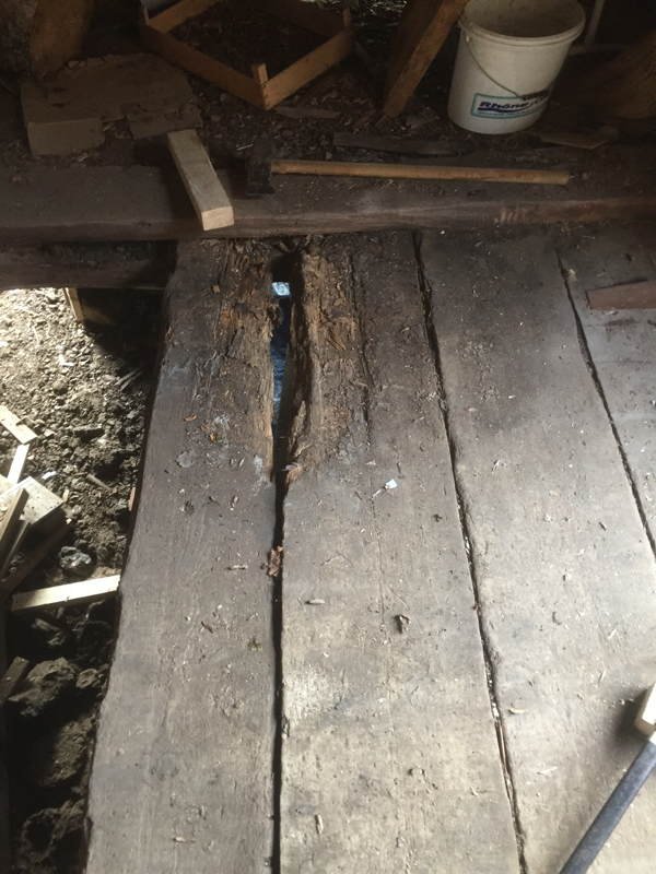

Im Inneren gibt es noch lästige Reparaturen, wie diese abgegammelten Bodenbohlen, die kaputtgegangen sind, weil das Dach lange Zeit undicht war.
DIese Bretter sind seitlich in Nuten der Balken eingeschoben.
Das Geniale am Prinzip ist, dass man irgendwas verbauen kann, was eine flache Seite hat und lang und dick genug ist.
Ursprünglich hat man dafür gespaltene Stämme genommen und die mit Säge und Breitaxt zugerichtet. Die konnte man im Wald selber besorgen und frisch verbauen. Nachdem sie durchs Trocknen schmaler geworden sind, schiebt man sie zusammen und legt ein weiteres Stück ein.
Der Ersatz ist auch wieder ein Transportproblem. Da Bohlen in 30 cm Breite und 6 cm Stärke schwer zu beschaffen sind, hiflt man sich mit alten Balken oder richtet mit der Kettensäge irgendwas zu.

Ein Glühwein zur Einweihung ...
Dach fertig; Bleche kommen im Frühjahr weg wenn man sieht ob es ein Traufwasserproblem gibt.
Früher hatten solche Feldscheunen niemals eine Dachrinne. Spritzwasser von der Traufe her gegen die Holzwände soll aber nicht sein. Einfachste Abhilfe ist hohes Gras unter der Traufe, dann spritzt nix rum. Mal sehen.
