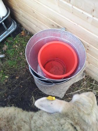

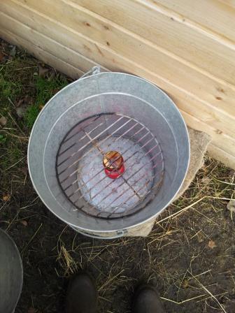

in der zwischenzeit habe ich bissel recherchiert und eine simple und funktionelle lösung für das problem gefunden, dass die tränke am tank einfriert und ich keinen strom auf der weide habe und auch nicht haben will. dafür braucht es zwei zinkeimer, ein rundes rost und grablichter. meine freude darüber, dass das rost aus der feuerschale perfekt passt, wurde direkt ausgebremst, als ich feststellen musste, dass die eimer nicht wasserdicht sind. das muss man sich mal auf der zunge zergehen lassen. eimer, die nicht dicht sind :dreh:
kassenbon hab ich gefunden, werds versuchen zu reklamieren. insofern erstmal eine drei-eimer-variante. will ich nicht so lassen, geht zuwenig wasser rein.

ich bin auch sehr erfreut darüber, dass sie beim trinken grds nicht drängeln und immer sehr vorsichtig sind. da brauch ich mir keine großen sorgen machen, dass sie das konstrukt umschmeißen.
wenn meine rechnung aufgeht, und die wassermenge im tank zu groß ist, um durchzufrieren, montiere ich bald die schwimmertränke ganz ab, und befülle über den schlauch den eimer. den schlauch lasse ich anschließend immer leer laufen, damit er nicht zufriert. hab mir noch überlegt, den tank schwarz zu streichen, damit er sich tagsüber besser erwärmt. die sonne steht theoretisch den ganzen tag drauf. mal sehen.

Die Idee mit den Kerzen für das Wasser ist ja witzig.
Andereseits. Ich bin ja wirklich keine Spezialistin, aber was passiert, wenn wirklich mal der Eimer trotzdem mal umgestossen wird? Könnte sich da eine den Pelz verbrennen?

nein, das glaube ich nicht.
das grablicht ist ja schon mit deckel verschlossen, der müsste sich lösen, dann dürfte die kerze beim umkippen nicht erlöschen... außerdem sind die nicht so doof, die schnauze in feuer zu halten. ;) und wolle ist schwer entflammbar lol.
ich hab mir anfangs mehr gedanken gemacht wg des heus, aber das ist ja kein problem solange die tränke draußen steht.

Wenn du anstatt der Kerze dir so ein Moorkissen oder diese Pads, die man in der Mikro erhitzt, besorgst, und die jedesmal austauschst, wenn du kommst?
Das ganze eventuell in eine gut isolierte Kiste, - falls mit Styropor isoliert, dann muß das so gemacht sein, dass die Schafe nicht daran können, sie fressen Styropor - warum auch immer. Eine Isolation von unten bringt schon sehr viel.
Ich habe immer warmes Wasser mitgenommen auf die Weide, die haben gesoffen, eine Weile dauerte es ja dann noch, bis das wieder eingefroren ist und dann gab es am nächsten Tag neues Wasser.
