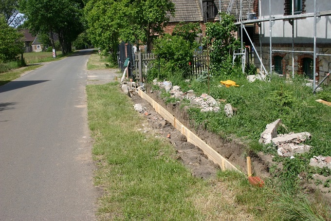

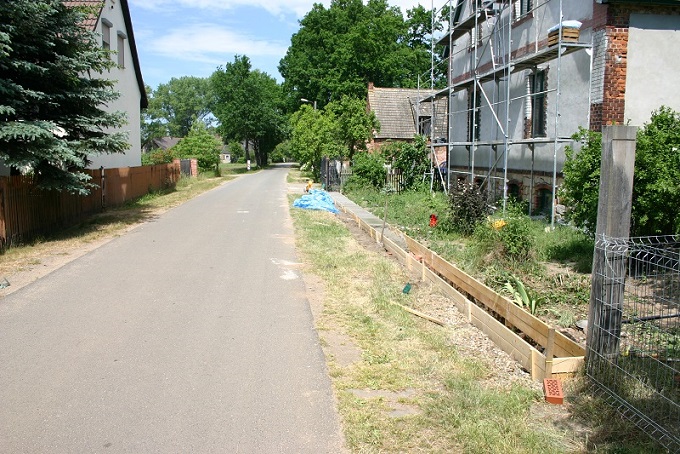

:bieni: Weiter gehts:
Nachdem der Putz ja erstmal min. 1 Monat durchtrocknen muß,kamen wir an der Fassade erstmal nicht weiter.Da der Vorgarten jetzt eh eine Baustelle ist,haben wir beschlossen,Nägel mit Köpfen zu machen und einen vernünftigen Zaun zur Straße hin zu bauen. Den alten Maschendraht hatten wir vor 12 Jahren "bloß mal provisorisch" zur Baustellensicherung aufgestellt. Was mal wieder beweist: Nichts hält länger als ein Provisorium. :ohoh:
Naja;alte Pfeiler raus-sind leider zerfallen,gab aber gleich Füllmaterial. Graben geschachtet. Klingt einfach;ist es bei uns aber nicht.Unsere Vorbesitzer waren wahre Experten in der Müll-und Bauschuttentsorgung. Es gibt auf den ganzen 15000m² keine Stelle,wo man den Spaten in den Boden sticht,ohne Müll,Steine,Scherben,Asche ect. zu finden. Warum sollte das ausgerechnet im Vorgarten anders sein? :bang:
Naja,und heute,beim Betonieren,ist natürlich der bisher wärmste Tag des Jahres. Wie auch sonst. :roll:
Wir haben erstmal abgebrochen,lieber heute Abend nochmal ein paar Stunden. Gut,wenn man da tolerante resp.schmerzfreie Nachbarn hat.
Thomas74
Beiträge: 878
Re: Meine alte Bude
#62
Beitrag von Thomas74 » Sa 6. Jun 2015, 14:22
Man denkt garnicht,was in so ein kleines Fundament alles reinpaßt.
5 To Kies und 35 Sack Zement... :flag:

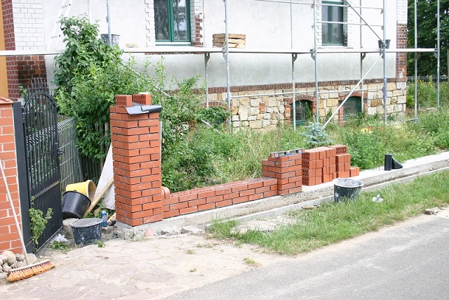

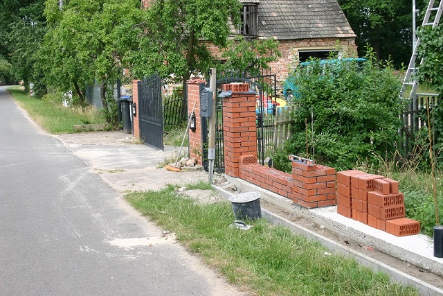

Beitrag von Thomas74 » Sa 11. Jul 2015, 16:12
Und weiter gehts auf meiner Dauerbaustelle. :mrgreen:
An der Fassade sind wir noch nicht wirklich weitergekommen. Ist halt die Südwestseite und bei solchem Wetter wie letzte Woche knallt da voll die Sonne drauf. Streichen o.ä. unmöglich.
Da das Zaunfundament jetzt einen Monat Trockenpause hatte,gehts seit gestern am Zaun weiter.
Mein Ziel ist,bis zum Herbst Zaun und Fassade fertig zu haben,damit ich im Frühjahr den Vorgartenstreifen in Angriff nehmen kann.
