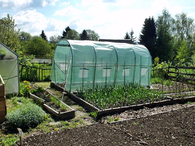

Jetzt verrate mir doch mal, wie du das Teil abspannstThomas/V. hat geschrieben:Und die Abspannung hilft sicher auch noch.
Wie führst du die Schnüre von dem Gestell innen durch die Folie durch nach außen?
Ich hab da total angst, dass das notwendige Loch dafür weiter aufreisen würde. Durch Wind und Sturm bewegt sich der Tunnel ja doch ganz gut...
- Thomas/V.
- Beiträge: 9391
Re: Specki´s Selbstversorgung im Allgäu
Bei meinem ist ja ne Abspannung serienmäßig dabei. An den Nähten der 4 Ecken sind Ösen für die mitgelieferten Schnüre.
Nachträglich kann man da wohl nichts machen. Löcher würde ich jedenfalls auch keine in die Folie machen.

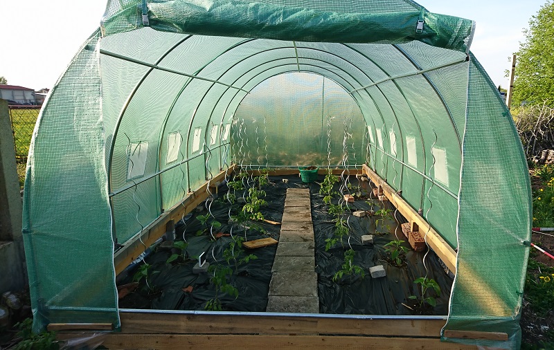

So, geht grad alles langsamer voran als geplant, weil die zwei Jungs uns grad stark beanspruchen und in der Arbeit die Hölle los ist.
Hab jetzt mal eine provisorische Abtrennung für das Küken gebaut, da es von den anderen sonst immer gejagt wird. Die Gehege grenzen aber exakt aneinander, ich hoffe, dass sie sich an das Küken gewöhnen und ich es dann irgendwann eingliedern kann.
Eine Grünleger Henne musste ich leider abgeben. Der Hahn ist massiv auf sie losgegangen. Vermutlich weil sie ihm sehr ähnlich sieht und einen recht großen Kamm hat. Habe es länger versucht, aber es hat alles nix gebracht. Hab die Henne dann online zum verkauf gestellt und innerhalb von 2h hatte ich schon zwei interessenten und eine Stunde später wurde sie schon abgeholt und hat jetzt hoffentlich ein neues, stressfreies zuhause
Seit gestern hab ich die Gartenpumpe an den IBC Container angeschlossen, damit ich alles mit Regenwasser bewässern kann und kein Leitungswasser brauche. Die Pumpe hat deutlich weniger Druck als das leitungswasser, aber es ist ok. Und allemal besser als Gieskannen schleppen, bei der Gartengröße die bei mir geplant ist.
Die Tomaten sind seit letztem WE und seit heute auch die Paprika und Auberginen im Folientunnel. Habe heute auch die Mulchfolie im Folientunnel ausgelegt und bin gespannt wie das klappt! Besonders in Bezug auf Unkraut natürlich und aber auch, wie oft ich jetzt noch giesen muss. Meine Hoffnung ist natürlich, dass ich nur noch einmal die Woche gisen muss und sich das Thema unkrautjäten so gut wie erledigt hat.

Sieht gut aus.
Meine Tomaten sind jetzt auch schon recht groß, eigentlich müßten sie aus dem kleinen GH auch raus ins große, aber ich trau mich nicht...
Ein solides Gewächshaus.
In welchem Abstand hast du die Tomaten gepflanzt?
