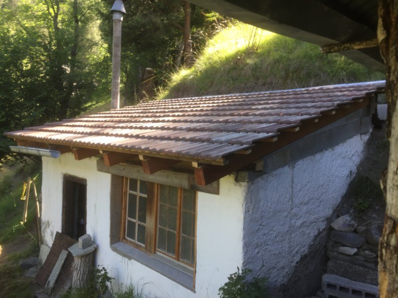

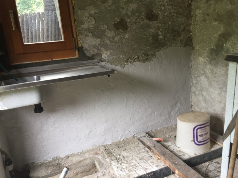

Ach ja, der Anbau inst inzwischen fertig:
und innen mit Gips verputzt - geht einfach und schnell und der Gips haftet auch auf Brösel gut.
- img_6890.jpg (50.73 KiB) 6724 mal betrachtet

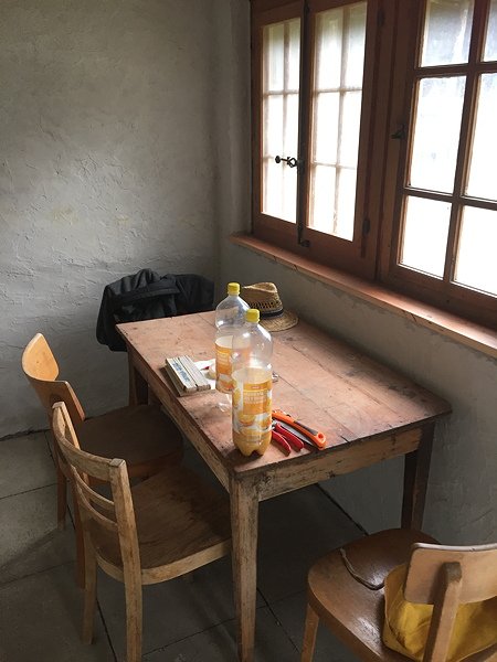

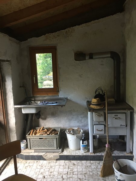

Re: Maiensäss-Wiederbelebung
Man kann da drin also nun auch bei nassem Wetter gut Pause machen
und sich auch etwas warmes zubereiten
Mit den Flecken an der Wand muss ich leben, das ist zum Teil Pech und Russ, und Abhilfe würde nur ein wassredichter Sperrputz und viel Bauchemie bringen, und solchen Kram möchte ich nicht verbauen.
Die Bodenfliesen vor dem Herd hat noch der Vorbesitzer verbrochen, das kommt raus und neu ... wenn ich nichts anderes mehr zu tun habe und ich ein dringendes Bedürftnis verspüre, so etwas zu machen. Also nicht heute und nicht morgen.
Das siehr schon richtig gemütlich aus.
Die Fliesen finde ich nicht wirklich schlimm - nicht braun, nicht grün, nicht rosa, keine Blümchen: damit kann man doch leben
