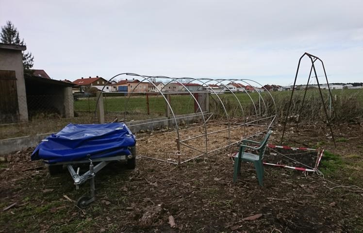

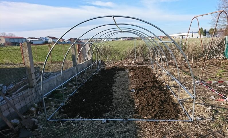

So, über Ostern ging es voran!
Es wurde die neue Wassersammelstelle aufgebaut.
Der 18 m² Folientunnel ist auch aufgebaut. Dann wurde gleich mal festgestellt, der ist zu niedrig und wir haben ihn um 30 cm aufgebockt. Jetzt kann man gut darin arbeiten und auch vernünftig Tomatenpflanzen da rein stellen.
Ich hoffe der ist stabil genug, dass er auch heftigem Wind stand hält.... Mal schauen, ob ich da nicht noch versteifungen reinbaue.
- Gestell Folientunnel
- K640_DSC_0241.JPG (146.26 KiB) 1973 mal betrachtet
- Pferdemist ausgebracht
- K640_DSC_0244.JPG (212.88 KiB) 1973 mal betrachtet

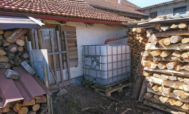

- Regenwasser IBC
- K640_DSC_0299.JPG (183.26 KiB) 1973 mal betrachtet

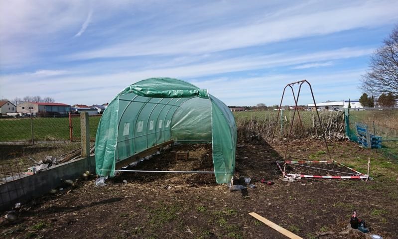

Hier ein Foto vom fertigen Folientunnel und von den Pflänzchen die dann dort bald rein dürfen.
- K640_DSC_0240.JPG (181.37 KiB) 1973 mal betrachtet
- K640_DSC_0331.JPG (159.63 KiB) 1973 mal betrachtet

Wie hast Du den FT "aufgebockt"?
Ich hab ja wohl den gleichen Typ, nur ne Nummer kleiner (8m2), aber die Tomaten konnte ich an Schnüren fast 2m hoch führen.
Noch ein Tip für diese Schnallen an den weißen Bändern für die Tür: wenn die Bänder an dem Gestänge anliegen und es ist heiß und die Sonne knallt dran, dann "schmelzen" die Bänder mit der Zeit bzw. lösen sich auf
Damit der FT nicht weg fliegt, habe ich die senkrechten Stangen an den Tomatenstäben festgebunden und die Tomatenstäbe schön tief eingegraben.
Wir hatten einen ganz bösen Gewittersturm, aber das Ding ist nicht kaputt gegangen oder weggeflogen. Man muß aber die Tür zu haben, damit der Sturm nicht rein fahren kannn.
Die Abspannung hab ich mit ein paar kräftigen Pflöcken, 50cm tief, gemacht, diese kleinen Häringe kannst Du natürlich vergessen.

Ich habe erstmal 8 Einschlaghülsen mit 75 cm Tiefe in den Boden geschlagen. Dort dann ein 25 cm höhes Vierkantholz fest verschraubt und darauf quer ein Vierkantholz über die 6 Meter länge. An diesem hab ich mit Rohrschellen dann das Gewächshausgestell festgeschraubt und auch die Folie an der Holzkonstruktion befestigt.
Ich möchte bei mir in der MItte einen Gang machen und wenn ich dann rechts und LInks die Tomaten je zwei-Reihig mit großem Abstand auspflanze dann bin ich bei der äußeren Reihe einfach von der Höhe auf ca. 140 bis 150 cm beschränkt und das war mir zu niedrig. Deswegen hab ich den Folientunnel aufgebockt.
Ja, ich muss mir auch noch irgendwas zur Stabilisierung einfallen lassen. Mir ist das irgendwie noch zu wackelig das ganze.
Inzwischen bereuhe ich es fast, dass ich nicht doch ein Häuschen aus Holz gebaut habe und mit Folie überzogen. Aber jetzt mach ich mal das Beste draus. Wird schon halten, dann ist alles gut
Bei mir war leider keine Abspannung dabei. Hab ich mir aber auch schon gedacht, dass das gut wäre. Nur wo bringe ich die am besten an? Ich müsste sie ja von den Stangen durch die Folie nach außen führen. Weiß noch nicht so recht, wie ich das machen soll....

Ja, genau das fand ich auch ziemlich doof, dass er hinten keine Tür hat.
Irgendwie möchte ich ihn schon noch abspannen oder versteifen. Das ganze Gestell (Also das des Tunnels, nicht meine Aufbockung) ist echt ziemlich wackelig finde ich. Wenn man sich mal etwas dagegen lehnt gibt das schon extrem nach. Und durch mein früheres Kitesurfen weiß ich genau was für Kräfte der Wind auf solche Flächen verursachen kann, da ich schon öfters durch die Luft geflogen bin...

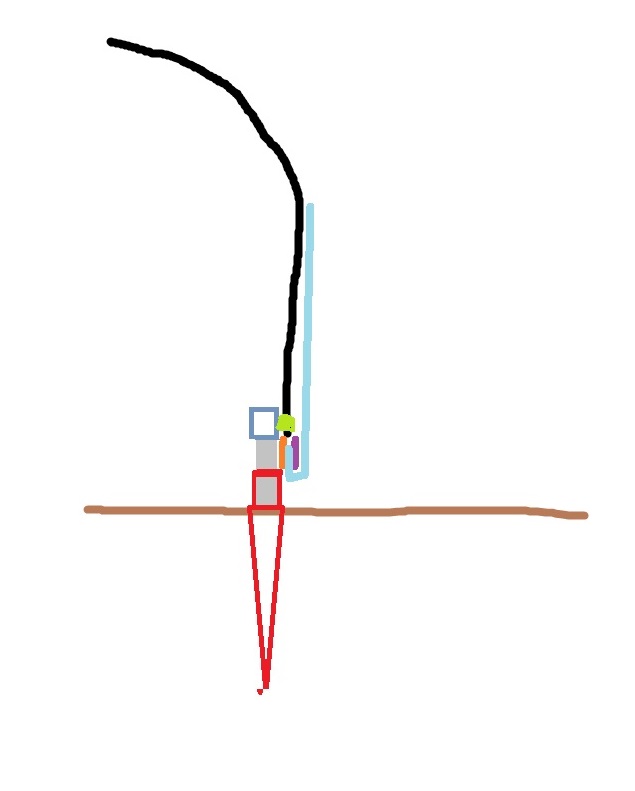

Doch, normal wird die eingegraben. Aber ich hab meinen Tunnel ja 30 cm aufgebockt und da hat die Folie nicht gereicht zum eingraben. Die steht an den Seiten nur ca. 20 bis 25 cm über. Aber auch das finde ich zum eingraben schon etwas arg kurz.
Deswegen hab ich die Folie unten mit brettern an meiner "Aufbock-Konstruktion" festgeschraubt.
So, jetzt hab ich mal ne Skizze gemacht.
Zur Erklärung:
Das Schwarze ist das Gestell des Folientunnels.
Das Rote die Einschlaghülse die im boden ist.
Das Graue ist ein 30 cm Vierkantholzbalken der in der Einschlaghülse verschraubt ist.
Das blaue Vierek ist ein Vierkantholzbalken der auf den Vier einschlaghülsen auf jeder Seite von vorne bis hinten durchgeht.
An diesen Balken ist mit mehreren Rohrschellen das Gestänge des Tunnels fest verschraubt.
Das Orange ist ein Brett von Vorne nach hinten welches fest an den 30er Vierkantbalken verschraubt ist.
Zwischen dieses und ein weiteres Brett habe ich die Folie eingeklemmt und somit über die ganze Länge fest verankert.
So, ich hoffe das ist etwas klarer geworden, auch wenn die Zeichnung nicht die schönste ist.
Heute hat es ganz schön gestürmt. Das hat der Tunnel gut ausgehalten. Dennoch möcht ich mir noch was zur Verstärkung überlegen für die Herbststürme...
