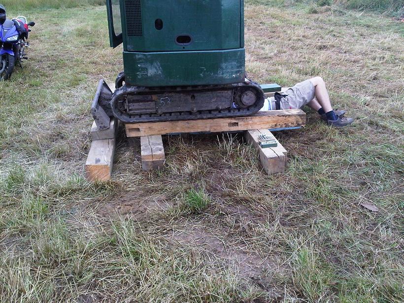

bei den ganzen Baggerarbeiten ist mir irgendwann auch aufgefallen, daß es zwei Leitungen am Bagger gab, die leichte Undichtigkeiten aufwiesen. Es waren die Leitungen zum kleinen Planierschild. Direkt am Hydraulikzylinder kam man sehr gut an die Verschraubung heran, aber leider führten die Schlaüche in einen Bereich unter dem Bagger, der mit einem Blech abgedeckt war. Und da die Bodenfreiheit nicht sehr hoch war, mussten wir den Bagger also hochbocken.
Das ist mit dem Teil sogar sehr einfach. Man dreht den Oberwagen um 180 Grad. Dann hat man auf einer Seite das Planierschild und auf der anderen Seite den Baggerarm. Dann wird einfach das Schild soweit heruntergelassen, daß sich der Bagger in diesem Bereich vom Erdboden abhebt. Dann macht man mit dem Baggerarm das Gleiche und schon "schwebt" der Bagger in der Luft, besser gesagt, die Ketten sind frei. Dann einfach Balken unter die Ketten, dann ein Balken unter das Planierschild und einfach ein weiteres Mal anheben. Und schon ist wieder Platz für eine erneute Balkenlage.
Nun war genug Platz unter dem Fahrzeug und das Auswechseln der Schläuche war ein Klacks. In einigen Kilometern Entfernung habe ich auch einen Hydraulik"fritzen" gefunden, der die Schläuche in der richtigen Größe konfektioniert.
Also diesmal kein umgestürzter Bagger, sondern eine einfache Reparatur. Übrigens kann man auf diese Weise auch die Ketten frei bekommen, um diese nachzuspannen.

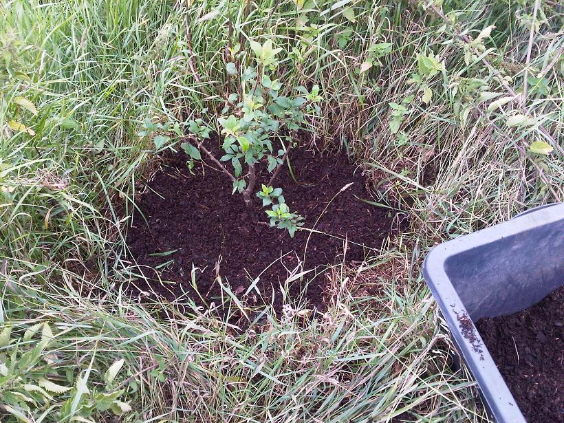

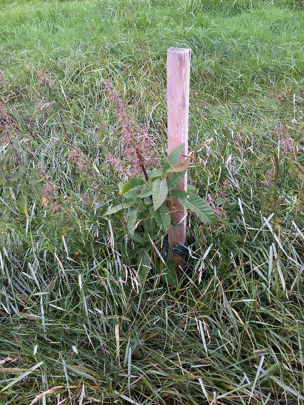

neben den ganzen "Bau" einsätzen, muss ich zwischendurch aber auch immer wieder nach meinen Pflanzen gucken, die ich in den letzten Jahren per Hand (!!!! :holy: ) gepflanzt habe. Aber da gibt es verschiedene Probleme. Zum einen habe ich eine Pflanzenreihe direkt an der Grenze zu einem Acker gepflanzt. Und dieser wird von der Agrargenossenschaft konventionell bearbeitet und immer stark auch der Einsatz von Pestiziden gefördert.
Das führte dazu, daß einige Pflanzen komplett eingegangen sind, bei anderen ist jedes Jahr zu bemerken, daß im Frühjahr die Pflanzen austreiben, viele neue Blätter bekommen und dann nach ein paar Wochen, wenn ich wieder mal vor Ort bin, teilweise die Blätter braun geworden sind und die Pflanzen vor sich hinkümmern.
Ein zweites großes Problem ist, daß ich so selten vor Ort bin. Die Pflanzen sind in eine Wiese gepflanzt worden. Das bedeutet, daß jedes Jahr meine Kulturpflanzen zuwuchern. Gras, Brennnesseln, etc. "erschlagen" fast die Pflanzen. Ich habe mal Bilder angefügt, die das verdeutlichen. So muss ich also jedes Jahr die Pflanzen teilweise "suchen", das Wiesengras etc. entfernen und dann frisch mulchen.
Einige Pflanzen kommen mit diesem "Zuwuchern" und dem Pestizideinsatz gut zurecht, andere - na ja da hoffe ich einfach, daß die sich irgendwie akklimatisieren und dann gestärkt dabei herauskommen. Aber einige Pflanzen habe ich auch schon verloren. Leider.
Angefügt habe ich mal vier Bilder. Eine vollkommen zugewucherte Pflanze, dann freigerupft und mit frischem Rindenmulch versehen, dann ein kleines Maronenbäumchen. Übrigens habe ich von den Maronen drei Stück gepflanzt und die wachsen und gedeihen gut.
Übrigens finde ich es immer wieder faszinierend, wie die Natur - wenn man nicht eingreift - sich Ruckzuck alles zurückerobert. Einfach eine unbändige Kraft die da dahintersteckt.
So jetzt die Bilder.
Dagmar
