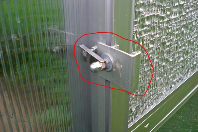

An die Tür haben wir aus Restern einen Griff dran gebaut und einen Riegel.

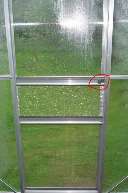

Die Tür von innen mit Griff. Die Tür ist Eigenbau, da wir durch die Beschreibung nicht durch gestiegen sind. Die mittlere Scheibe haben wir mit Fensterdichtband rein geklemmt.

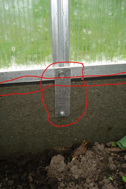

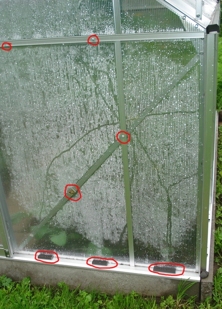

Da alles sehr wackelig war haben wir die Scheiben mit dem Aluminium verschraubt.

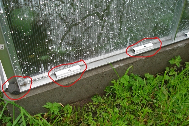

Unten sieht man das Fensterdichtband, das sich zwischen Fundament und Gewächshaus befindet. Wir hatten es noch zur verfügung und es soll die Zugluft abhalten. Daneben sind Rester von diesen Fliegengitterfenstern. Die Scheiben haben genau rein gepasst und dann wurde das ganze gleich mit dem Fundament verschraubt.

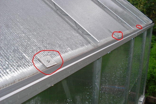

Die Dachscheiben haben wir auch mit dem Gewächshaus verschraubt. Die "Unterlegscheiben" sind aus einem alten Kuchenblech geschnitten.

Hier sieht man nochmal das Dichtband und die Verschraubung mit dem Fundament.

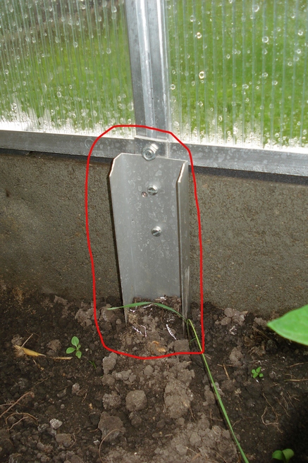

Von diesen Halterungen haben wir 4 Stück verbaut. Die Boarde stehen auf den Halterungen und sind zusätzlich mit ihnen verschraubt.

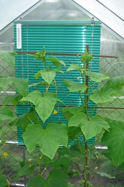

Ehr weniger zur Stabilität :) Hier eine alte Jalousie, die an heißen Tagen etwas Schatten spendet. (macht sogar einige Grad aus)

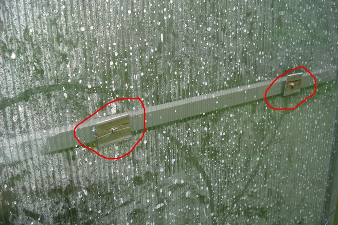

Verschraubung mit dieser Stange von außen.

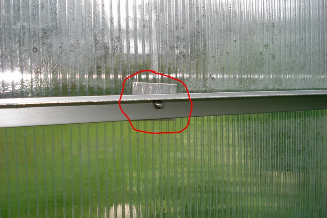

Verschraubung mit dieser Stange von innen.

Diese Stange geht einmal komplet durchs Gewächshaus. Mit ihr sind die Scheiben verschraubt.
