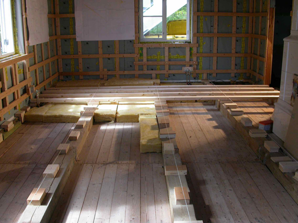

Ärgerlich war in diesem Fall nur, das ich beim Boden verlegen feststellen musste, das einige von den Brettern aus einer anderen Charge stammten. So war es an manchen Stellen schwierig Nut und Feder zusammen zu bekommen und man fühlt mit den Fingern bei diesen Brettern auch einen Absatz. Na ja, überarbeiten werde ich den Boden schon noch mal irgendwann.

Dagmar hat geschrieben: Ärgerlich war in diesem Fall nur, das ich beim Boden verlegen feststellen musste, das einige von den Brettern aus einer anderen Charge stammten. So war es an manchen Stellen schwierig Nut und Feder zusammen zu bekommen und man fühlt mit den Fingern bei diesen Brettern auch einen Absatz.
--> Oberfräse, Nut oder Feder überarbeiten. Spart viel Schleifarbeit.

Dagmar hat geschrieben:Ärgerlich war in diesem Fall nur, das ich beim Boden verlegen feststellen musste, das einige von den Brettern aus einer anderen Charge stammten. So war es an manchen Stellen schwierig Nut und Feder zusammen zu bekommen und man fühlt mit den Fingern bei diesen Brettern auch einen Absatz. Na ja, überarbeiten werde ich den Boden schon noch mal irgendwann.
Ich weiß nicht, was der endgültige Bodenbelag sein wird. Wenn es diese Dielen sind, dann hilft jetzt nur: Durch Schleifen egalisieren.
Anderseits: Wenn da noch ein anderer Belag draufkommen soll, dann hättte ich als Basis statt der Bretter OSB-Fußbodenplatten genommen.
Die Platten haben umlaufend Nut und Feder-Fräsungen, werden mit Leim ineinandergefügt und mit der Unterkonstruktion verschraubt.
Es wäre ein völlig ebener Boden mit hoher Festigkeit entstanden.
In S. sind solche Platten, die es hier bis 22 mm Dicke gibt, bis heute nicht erhältlich.
Deshalb mussten wir mit 22 mm Fussbodenspanplatten der dortigen Hersteller vorliebnehmen.
Wir haben die ca 75 qm im EG folgendermassen verlegt:
Zunächst haben wir am tiefsten Punkt eine Schlauchwaage 1 Meter über 0 an die Wand geschraubt und haben mit dem anderen Teil der Schlauchwaage diesen "Meterriss" an allen relevanten Punkten reproduziert. Dann haben wir Messschnüre gespannt und die Sockel plus Kantholz = Plattenauflage bis 1 cm unter die Schnur gebaut. Die Kanthölzer haben die schwedentypische Abmessung 45 (neu 42) x 95 mm und sind im Abstand von max 300 mm und auf die Plattengrößen abgestimmt verlegt. Damit sich die Plattenfugen auf einem Tragholz treffen. Ein vorher gezeichneter Verlegeplan half dabei. Und half Material einzusparen.
Da im Haus zwei große Schornsteine stehen, die wir umbauen mussten, gab es am Zusammentreffen der beiden Fußböden eine Höhendifferenz von <7 mm, die leicht auszugleichen war.

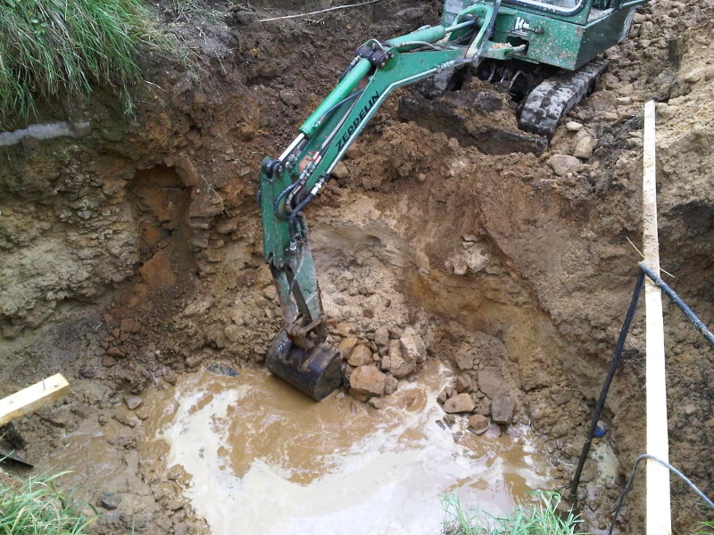

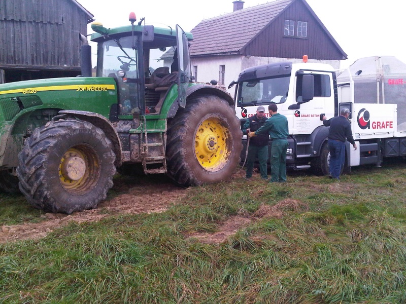

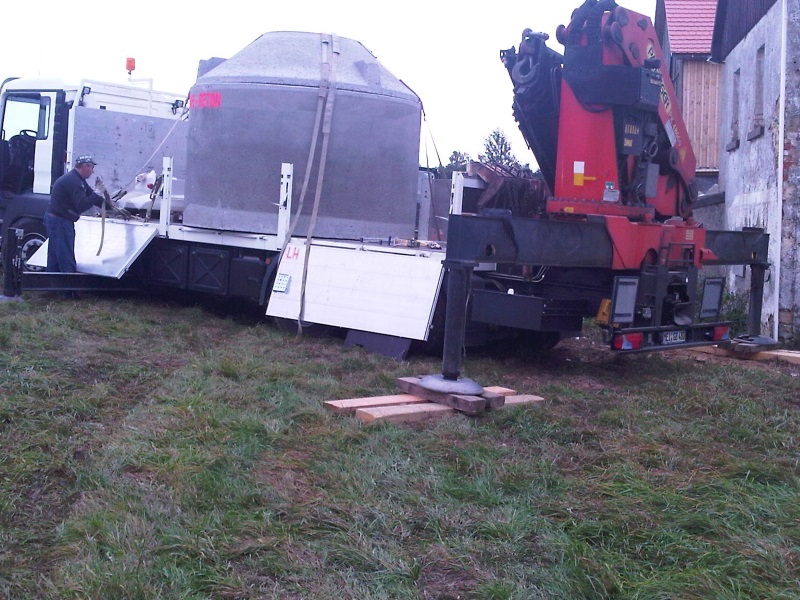

Zuerst habe ich über einen Geologen einen Antrag auf Erstellung und Genehmigung einer solchen Anlage gestellt. Dieser erstellte die notwendigen Pläne und nach der Genehmigung durfte ich anfangen und begann schnellstmöglich mit dem Ausheben des Erdreiches für die 6 Kubikmeter fassende Dreikammergrube. Das war für meinen kleinen Bagger schon eine arge Herausforderung, da wir viel Erdreich bewegen mussten um die nötige Tiefe zu erreichen. In ca. 2 m Tiefe begann sich das Loch auch mit Grundwasser zu füllen, so daß wir dieses abpumpen mussten. Dabei ist mir das Missgeschick passiert, dass das abgepumpte Wasser leider auf meinen Zufahrtsweg (Feldweg) lief und diesen aufweichte. Als dann der LKW kam um die Kammer in die Grube zu heben, blieb er stecken. Wir hatten das Glück, das wir von der Agrargenossenschaft Hilfe bekamen und ein Traktor den LKW die letzten Meter abschleppen konnte. Das Einheben in die Grube war dann ein Klacks.
Hier ein paar Bilder:

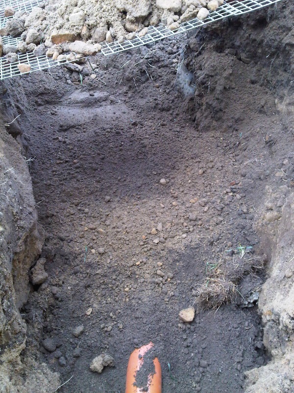

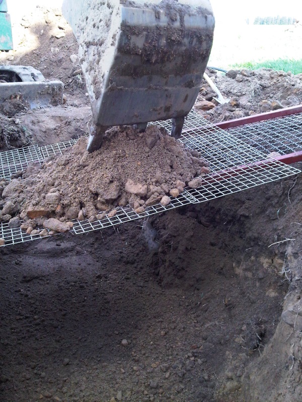

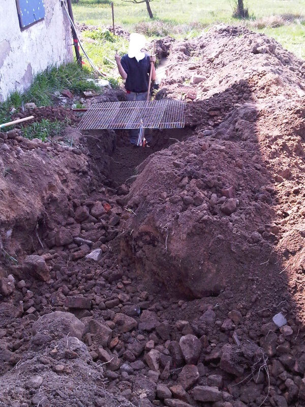

Danach habe ich in meinem Größenwahn (wohl in einer Art geistiger Umnachtung) entschieden, daß ich keinen Schwallbeschicker benötige und habe die Grube zum einen an das Haus angeschlossen und zum anderen die Rohre zum Pflanzenbeet verlegt. Auch hierbei war der Bagger eine sehr große Hilfe. Und da hatte ich dann wiederum eine ausnahmsweise gute Idee. Die Rohre müssen ja normalerweise in Sand verlegt werden, damit beim Befüllen der Rohrgrube keine Steine die Rohre beschädigen können. Wir haben das zuerst auch versucht, aber den Sand zum Rohr zu bringen, etc. etc. erwies sich als nicht sehr zielführend und dann haben wir einfach über dem Rohr ein altes Metallbettgestell und einige weitere Gitter gelegt. Auf diese Konstruktion habe ich dann mit der Baggerschaufel den normalen Aushub mit Steinen geschüttet, wir haben daraufhin mit kreisenden Handbewegungen die Erde ausgesiebt und die Steine einfach zur Seite geworfen. Und nachdem genug schützendes Material um die Rohre vorhanden war, konnte dann der Rest mit den Steinen aufgefüllt werden.
Helfer im Graben.jpg (281.33 KiB) 7109 mal betrachtet
Erde wird gesiebt.jpg (248.98 KiB) 7109 mal betrachtet
