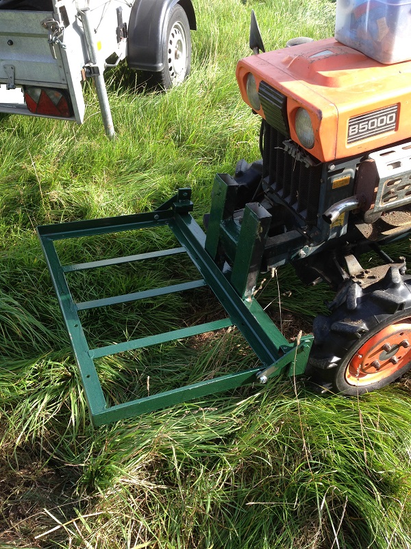

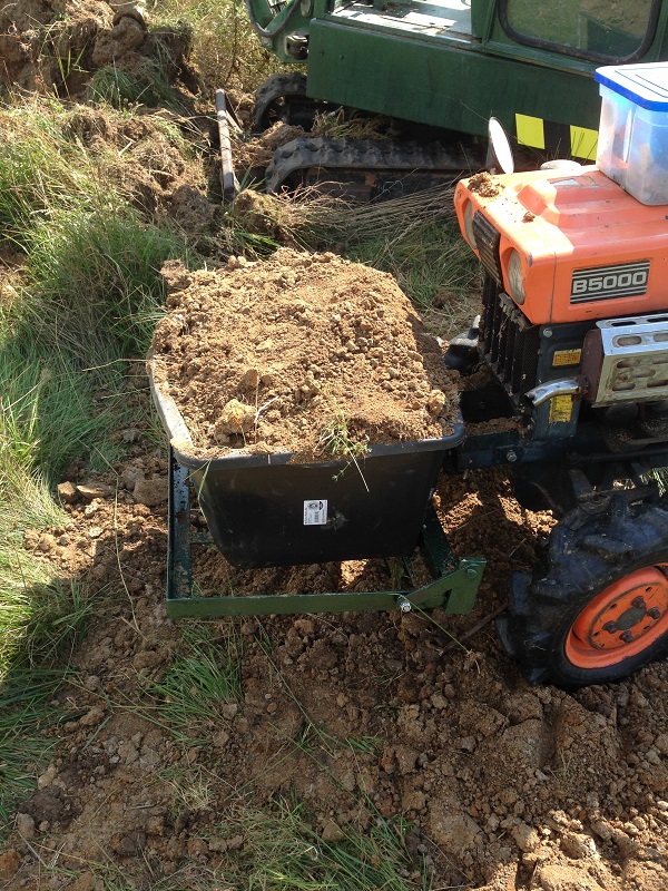

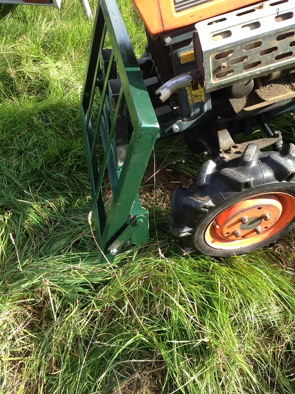

merke gerade, daß ich schon lange Zeit nichts mehr berichtet habe. Deshalb hier vielleicht mal ein paar neue Infos. Und da mir das (technische) Basteln ja am meisten Spaß macht hier zuerst wieder mal zwei Ideen für den kleinen Kubota.
Ich hatte ja schon vor ca. 2 Jahren eine vordere Ablage am Kubota installiert. Die war aber immer so sperrig und hat den Traktor manchmal unnötig verlängert, so daß ich diese wieder mal in die Werkstatt zurück genommen und etwas modifiziert habe. Jetzt kann ich diese ganz einfach mit einem Griff hoch und herunter klappen.
Der Traktor dient mir auf diese Weise sehr häufig als Schubkarre.
Hier mal zwei Bilder:
Dagmar
Dagmar

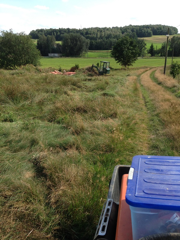

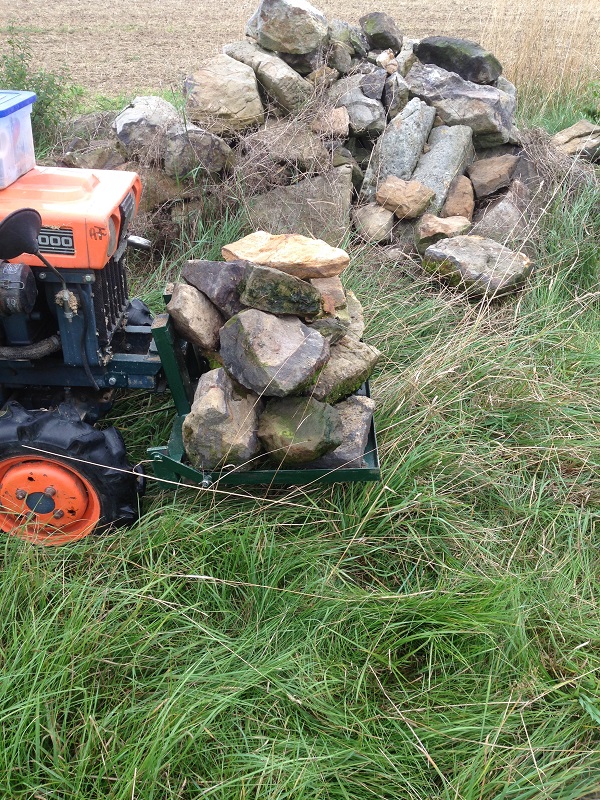

und hier mal Bilder, was man damit alles machen kann. So z.B. vom Pflanzenbeet der Kläranlage den herausgebaggerten Aushub an anderer Steile auf dem Grundstück verteilen:
man kann sich vorstellen, wenn man den ganzen Weg immer mit der vollen Schubkarre Erde die leichte Steigung hochschieben müsste, meine armen Arme.
oder auch die ganzen Steine die ich immer wieder finde aufsammeln und auf einen Haufen schmeißen.
Dagmar
Dagmar

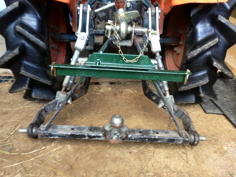

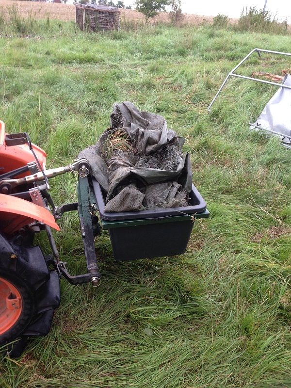

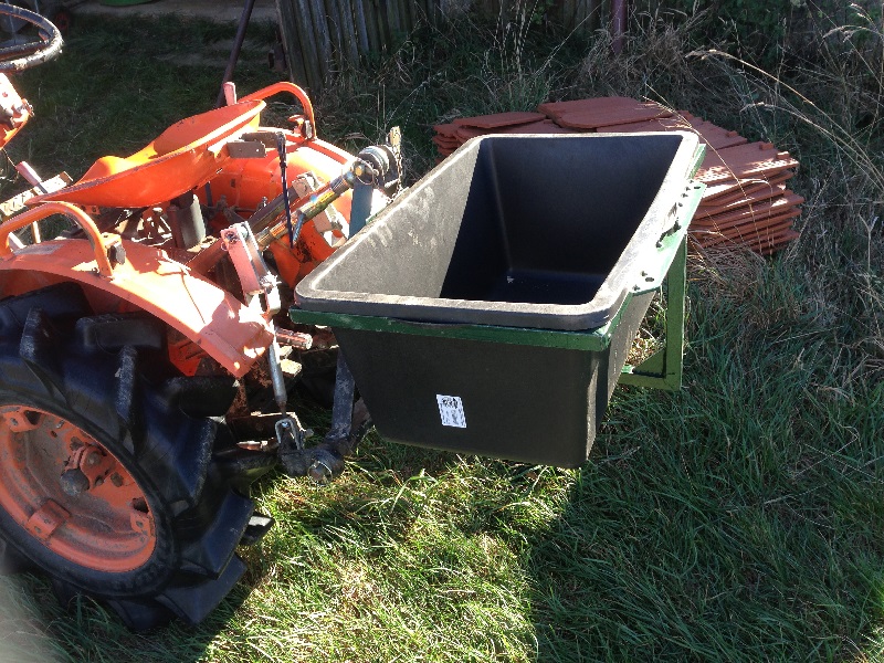

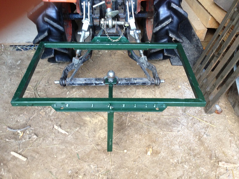

und da der Kubota ja zwei Enden hat, habe ich auch noch hinten eine Halterung für eine 90 Liter Mörtelbox gebaut. Die Bilder suggerieren, daß das Ganze recht windschief ist, keine Ahnung was mit meinem Smartphone los war, so schlimm ist es wirklich nicht.
Ich hatte ja hinten ein Dreieck mit einem Kugelkopf damit ich auch Hänger ziehen kann, das habe ich um eine weitere Halterung erweitert. Man kann also mit 2 Griffen die Halterung anbauen und die Mörtelbox reinhängen.
und morgen geht es weiter mit ein paar Bilder von den Umbauarbeiten.
Dagmar
Dagmar

sehr schön, Dagmar! - hätte es nicht die Möglichkeit gegeben, eine Kippmechanik zu integrieren? Würde das Ausleeren erleichtern

@frodo
ja habe ich auch schon überlegt, aber zum jetzigen Arbeiten wollte ich relativ schnell und einfach eine Lösung haben. Außerdem habe ich ja noch den John Deere der größer und kräftiger als mein Kubota ist und wenn ich die Zeit hätte, wäre es sinnvoller dort etwas Größeres und Leistungsfähigeres zu basteln. Aber vielleicht bastele ich mir doch noch was Kippbares.frodo hat geschrieben:hätte es nicht die Möglichkeit gegeben, eine Kippmechanik zu integrieren? Würde das Ausleeren erleichtern
Ich denke mal, wird nicht der letzte "Optimierungsversuch" sein.

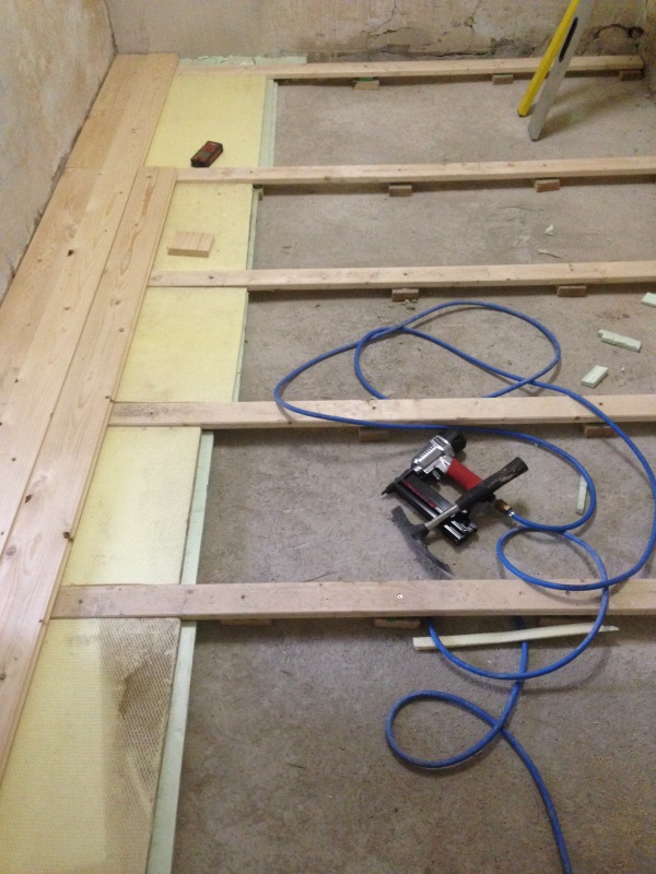

So habe ich im letzten Jahr im EG in einem sehr kleinen Zimmer den Holzboden rausreissen müssen, da der total wurmstichig war. Und durch die Löcher im Boden habe ich sehr häufig Besuche von weniger netten Mitbewohnern bekommen - den Wühlmäusen. Also im letzten Oktober habe ich es dann mit Hilfe geschafft, den Boden etwas auszuschachten, so ca. 10 cm tief und dann großflächig im Raum einen Betonboden reinzugießen. Da dieser dann gut durchtrocknen musste, konnte ich erst jetzt zu Ostern am Boden weiter arbeiten.
Zusammen mit einem Freund haben wir dann eine Holzlatten Unterkonstruktion mit Hilfe von Lasermessgeräten und Wasserwage auf dem Boden verdübelt. Und dann wurde der Zwischenraum bis zum Dielenboden mit Styrodur ausgefüllt und darauf wieder mit einem Luftdrucknagler die Bodenbretter befestigt. Das Bild zeigt eine Zwischenstation.
Nun ist der Boden komplett fertig und ich kann diesen Raum ab dem Sommer in eine Übergangsküche verwandeln.
Und im Sommer geht es dann weiter..........
