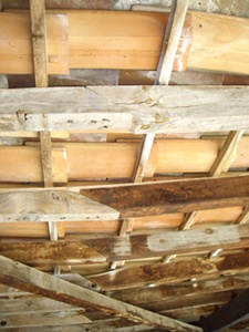

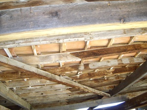

Und hier was Spezielles für Emil, hoffe, Du fällst nicht vom Stuhl vor Entsetzen. So wird hier gebaut. Die Überlappungen nicht in L-Form und auch nicht über einem Balken (Material sparen, egal, wenns in 2 Jahren krumm hängt). :lala:
Alle sind so gemacht
Dachkonstruktion  Balken ansetzen
Ist im Fall nicht bei mir, habs unterwegs mal gesehen. :platt:

Wenn der untere Balken eingespannt ist, kann das sogar funktionieren.
Grosse Schneelasten werdet ihr ja nicht haben.
Aber seitlich beidseitig angenagelte Bretterlaschen wären wohl besser gewesen.
Kann man nachrüsten: Stoss mit Kantholz und Stockwinde sachte von unten hochdrücken, dann seitlich Bretter in Balkenbreite mit Schnellbauschrauben dranschrauben, wobei die etwa 2 Meter lang sein sollten.
Bei solchen Konstruktionen sollte man immer dran denken, dass die Leute oft in Notzeiten gebaut haben, billiges Baumaterial wie heute gabs damals oft nicht, und in Selbtversorgergesellschaften musste man basteln was ging, weil Bargeld stets Mangelware gewesen ist.
