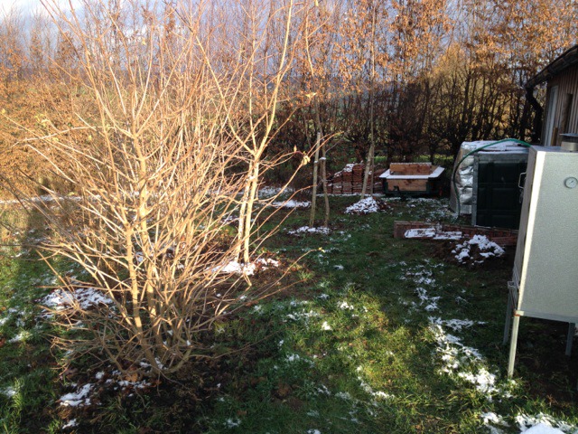

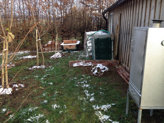

Der Platz für den Hühnerstall mit Voliere, sechs Quadratmeter.... die Dachplatten stehen etwa dreissig Zentimeter im Boden auf einer Lehmschicht auf, die so hart ist, dass sie auch mit Pickel und Spaten nur millimeterweise angekratzt werden kann... die werde ich rund umm die Voliere so tief reinsetzen, dazu noch ein Gitterzaun auf den Boden gelegt und mit eisenklammern in der Erde befestigt....
Und der Platz für den Freilauf....der Zaun steht natürlich noch nicht, aber die ganze Fläche um die Voliere mit den ganzen Jungbäumen und Sträuchern wird eingezäunt, etwa 50 Quadratmeter...

Wen du die ziegel hochkant eingrabst. Is das schon fiel. Das giter auf den boden legen wuerd ich nich ohne grund. Dan ferlezen sich die huner beim scharen.
Lieber. Gewegplaten legen inm inenbereich.Gegen den fuchs Last sich gut reinigen nacher
Und kanst auch mit mulch drueber

hallo tom, ich wollte den gitterzaun außen um die voliere auf den boden tackern, nicht innen....aber das mit den gehwegplatten innen zusätzlich ist gut, ich glaub das mach ich auch noch....und zum scharren haben die hühner dann immer noch gut platz, ansonsten sind sie ja eh draußen wenn wir da sind...

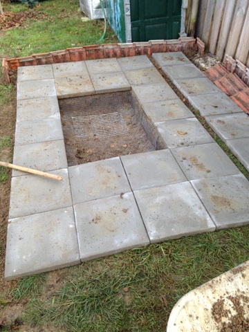

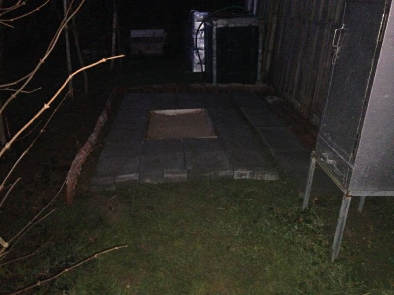

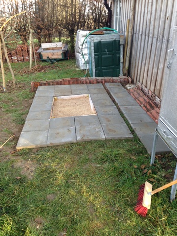

Es nimmt Gesstalt an....die Platten liegen jetzt doch durchgehend, ringsum (bis auf die Stirnseite, die kommt zuletzt) sind Dachplatten eingegraben, in der Mitte ein Sandkasten, der etwa 40 cm tief ist und lückenlos mit einem massiven Gitter und einem geschweißten Drahtgeflecht bis weit unter die Platten gesichert ist.... :)
In den Zwischenraum ringsum kommt noch Splitt und darauf der Grundbalken der Voliere..... übernächste Woche wenn´s wahr ist.... :hhe:
