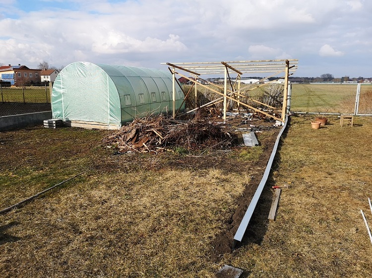

Während hier so viel über Demotivierung gesprochen wird, war ich voll motiviert im Garten!
Angefangen den neuen Tomatenunterstand zu bauen und den Schneckenzaum um das Beet zu ziehen.
Beim Tomatenunterstand muss ich noch die Lattung oben machen und dann kann die Folie drauf.
Die Folie werd ich so machen, dass ich sie im Herbst mit ein paar Schrauben wieder abmachen kann, somit hält sie hoffentlich länger, wenn sie im Winter gut verstaut im Stadel liegt, anstatt Wind, Sonne und Schnee ausgesetzt zu sein.
Der Schneckenzaun ist nicht super gerade geworden, aber perfektionistisch war ich bei solchen Dingen noch nie ^^
Und ich hab mal 1 qm vom Beet mit der Hand umgegraben. Habe mich jetzt entschieden, dass ich alles mit der Hand umgraben werde und nicht mit einer Fräse.
Spart Kosten, braucht nicht mehr Zeit und die Kilos werden hoffentlich weiter purzeln :D

Also ich würde nicht Folien, sondern Wellplatten auf den Tomatenunterstand montieren. So wie hier: https://www.bauhaus.info/wellplatten/pc ... p/24459657
Ist auch ein schönes Foto dabei, wie man sie für den Gewächshausbau nutzen kann.
Das Montieren und Demontieren der Folie machst Du ein-, zweimal und dann lässt Du es, weil es einfach Arbeit macht und die Folie wird sicherlich dabei beschädigt. Außerdem musst Du auf das Holz Filz kleben, weil sich durch den beständige Feuchtigkeit unter dem Dach die Holzfasern aufstellen und bei jeder Bewegung des Gestells wie Schleifpapier wirken. Ich finde, das ist Sparen am falschen Ende.

Naja, die Folie hab ich schon hier liegen.
Aber prinzipiell ist das keine blöde Idee. Kostet halt deutlich mehr...
Mal schaun, vielleicht find ich ja jemand, der mir die Folie abnimmt, dann leg ich noch paar € drauf und mach ein festes Dach drauf.
Ansonsten versuch ich das mit der Folie.
So wie ich das vorhabe ist die in 20 min Montiert und wieder abgebaut
Werde weiter berichten, wie es dann geworden ist.

es ist halt drauf zu achten das die Folie wenig Bewegung hat damit sich nichts durchscheuern kann. Dann hält die Folie auch mindestens 10-15 Jahre.

das ist halt so wie bei so vielem: kommt immer drauf an. Die Platten sehen super aus, und sind sicher auch ganz gut stabil, aber bei viel Wind /Sturm wird schwierig.
Mein Nachbar hat seinen Tomatenunterstand vor 2 Jahren damit verkleidet, und nachdem ich ihm diesen Winter schon ein paarmal geholfen habe die zerfetzten Plattenteile überall wieder einzufangen überlegt er jetzt auch eine Variante, die über den Winter abgebaut wird. Aber das geht prinzipiell ja auch mit den Platten.

Deswegen war der Plan die Folie im ca. 70 cm Abstand immer zwischen zwei Dachlatten einzuklemmen.

Den Tipp von Robin Hood mit dem Filz würde ich auch beherzigen und Filz drunter machen. Aber jetzt nicht nur wegen der Reibung sonder wegen der Sonneneinstrahlung. An diesen Stellen werden sonst der Folie mehr Weichmacher entzogen (weil dunkler) und sie wird dort brüchiger. Für den Tunnelbau gibt es dafür extra weißes Klebeband. Das wird aber auf Holz schlecht halten.
