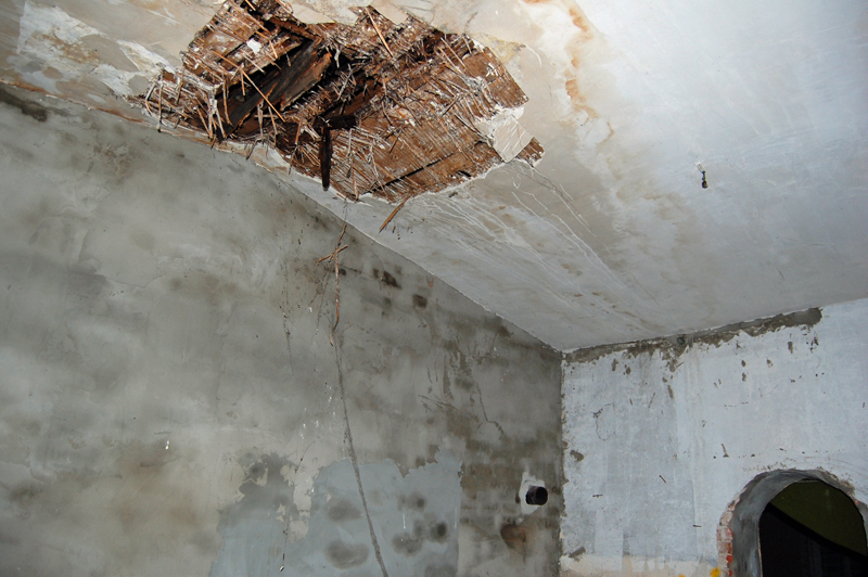

Mast du ein Bild von der Innenseite des Daches?
Beiträge: 2104
Wohnort: 06925 Annaburg
#122
Beitrag von christine-josefine » Fr 30. Dez 2016, 22:24

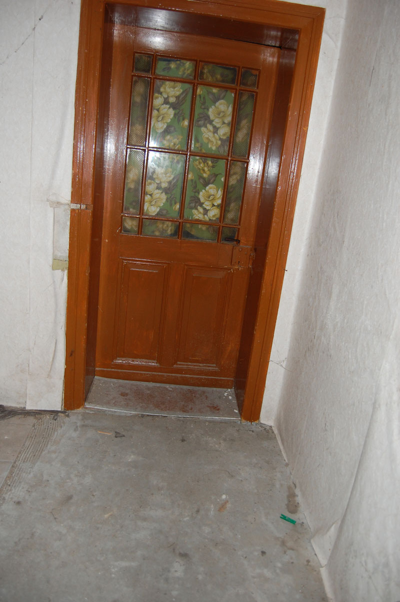

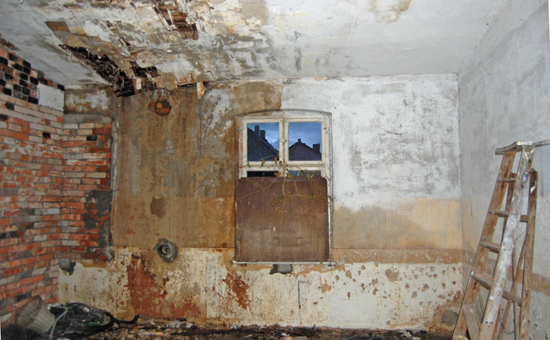

das sind die beiden Räume vom Anbau mit den Schadstellen
von der Decke in dem Durchgang hab ich kein Bild, ist aber gruselig dort. da hängen die Sauerkrautplatten schon ziemlich lose runter

Von der Sache her würde ich von innen schon mal alle Decken komplett runter reissen um die Balkenlage sehen zu können, ob davon noch was zu retten ist oder nicht. Runter muss der Kram eh.
