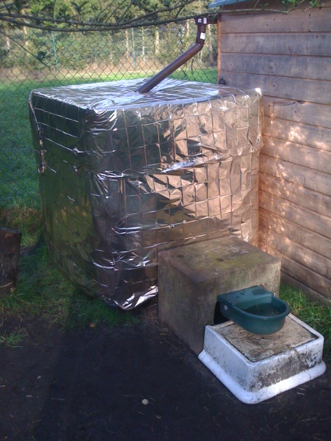

nun noch bissel was neues - ich arbeite grad an einem frostschutz für den ibc und die tränke.
es gibt da zwar so iso-hüllen, aber die sind nicht billig, und ich improvisiere ja gerne.
also hab ich mir reste von unserer dämm-filzmatte (aus reiner schurwolle, das passt doch hehe) geschnappt und eine hülle für den tank daraus genäht.
dann brauchte ich nur noch eine lösung, wie ich das ganze vor nässe schütze. dazu fielen mir diese rettungsdecken ein. die sollten ja auch noch zusätzlich isolieren. habe die folie erst punktweise mit doppelseitigem klebeband am filz fixiert und dann alles überlappende mit prittstift verklebt. ich bin mal sehr gespannt ob das hält, bisher wirkt es auf mich recht stabil.
fehlt nur noch eine schleife, dann siehts aus wie ein zu früh geliefertes weihnachtsgeschenk lol
Foto 1.JPG (164.14 KiB) 2872 mal betrachtet
das ist nun also quasi eine 4-schicht-isolierung, von innen nach außen: luft (bedingt durch die gitterbox), dämmwolle, luft, folie.

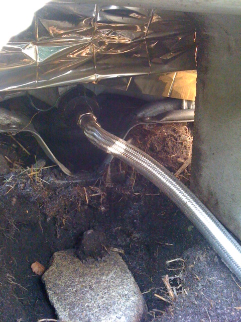

schwachpunkte sind ja immer die anschlüsse / leitungen. also hab ich mir auch dafür was überlegt. hab einen dicken betonklotz hinten auf der weide gefunden (keine ahnung wofür sowas eig benutzt wird?), den ich im schweiße meines angesichts bis zum tank "gerollt" habe. er passt exakt vor den ablaufhahn vom tank und bildet dort eine art hohlraum. darunter habe ich eine vertiefung gegraben und mit einem stück steinplatte ausgelegt - da kommt eine kerze drauf/rein. diese soll den hohlraum erwärmen, durch den auch die zuleitung zur tränke verläuft. ich hoffe, dass das ausreicht, um ein zufrieren zu verhindern.
davor steht ein kleines umgedrehtes waschbecken als podest für die tränke.
bzgl. zu- und abluft für das grablicht muss ich noch bissel experimentieren. zuluft kommt bisher von hinten/unten unterm tank, der ja auf einer plastikpalette steht. und die abluft geht nach vorne/oben weg. ich könnte vorne zwischen betonklotz und waschbecken noch ein brett schieben, vll mit ein paar luftlöchern oben bei der tränke. das hab ich schon zurecht gesägt, aber noch nicht getestet.
innenleben

Habs nicht ganz ferstanden die kerze warmt das ror aber nicht das waserbeken der tranke ? Ich wuerde fersuchen den weg zu minimieren Und das beken noch zen cm mer unter den sokel zu zien und forne ne holzbox stat dem spuelbeken das den holraum ferlangert das du die kerze quasi unter das beken stelst. Resp zumindest dort warme luft ist.
Wegen der luft der kerze wuerd ich mier nicht sofiel sorgen machen. Lieber mer isolierennund mal testen. Locher kan man imer noch machen wen die kerze nach 12 h ferlischt oder so. Ist ja nicht n wonraum. ( sauerstofmangel) das braucht fiel bis die kerze erlischt.
Ken ich auch fom iglubauen lol. Da taust du mit der kerze inen die wande nass und last sie nacher mit eiskalter luft. Gefrieren. So hast du ne stabilere und dichtere konstruktion
Was auch imer hilft ist ein notfalplan wen es mal nicht klapt.
Ich wuerd das so konstruieren das du gut rankomst. Mit nem kleinen bunsenbrener. Fals es doch mal einfriert.
Und wen du grad keine zeit hast und nur der schlauch eingefroren. Wuerde fileicht n stuk gartenschlauch zum fon oben ansaugen. Dier. Helfenn. Inen doch n eimer wasser hizustelen.
Beiträge: 5503
Re: Projekt Streuobstwiese
#110
Beitrag von mot437 » Mo 27. Okt 2014, 15:30
Und ubrigens betong is feuerfest Aber nicht fiel isolation. Aber wen du stat kerze stro einstopfst. Oder n strohaufen drueber und mit erde oder. Nem holzkasten gegen die schafe. Schuzen kanst. Sparst du dier die kerzen. Und das anzunden
Ala kartofelmiete. Die gefrieren ja auch nicht.
