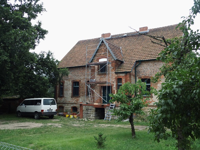

Spottdrossel hat geschrieben: Einen Kriegsschaden in Ehren finde ich jetzt nicht so schlimm .
Der Dachstuhl und das Dachgeschoß wurden '47 primitiv aus Bruchsteinen und als 24 er Wand wieder hochgezogen.(unten 48er). 1945 wurde das Haus von einquartierten Zwangsarbeitern angezündet,daher stammen einige Risse in den Wänden.
Der alte Giebel wurde einfach in den Garten gekippt,zur heutigen Freude aller Grabe-Versuche in diesem Areal.

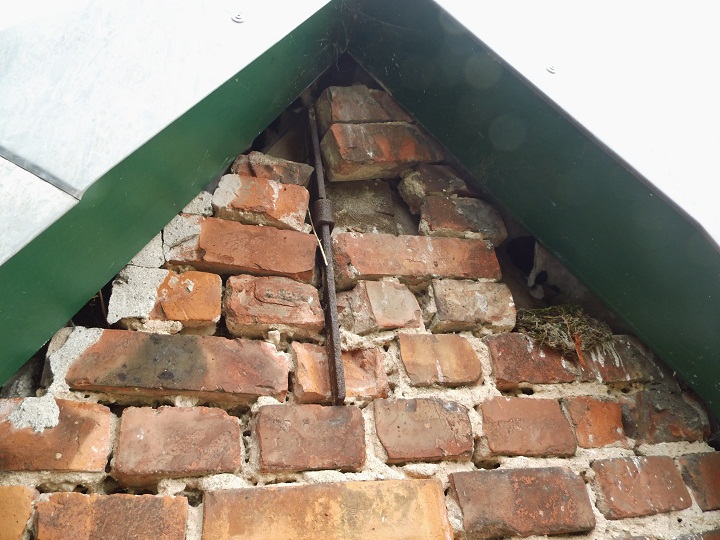

:platt: Die Tücken lauern wie immer im Detail.

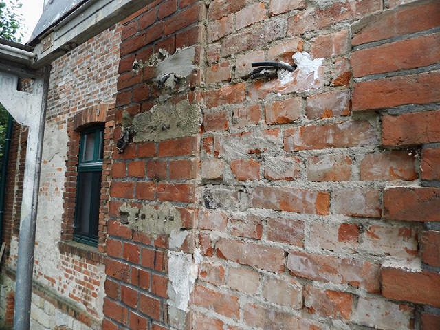

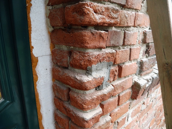

Wenn ich die losen Steine in der Giebelspitze sehe,brauch ich mich echt nicht wundern,warum ich teilweise heftige Wärmeverluste im Treppenhaus habe.Die kaputten Klinker sind mehr ein optisches Ärgernis.

Hätten die Vögelchen Übergewicht gehabt, wäre die Wand rausgefallen... ;)

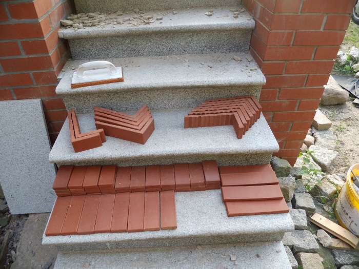

Hast du keins,schnitz dir eins!!

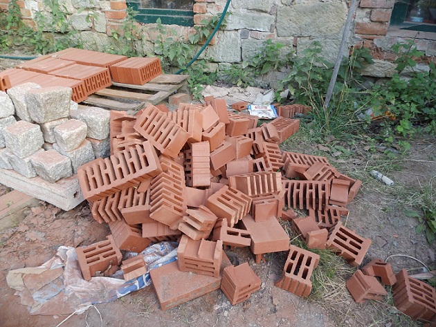

Meine selbstgebastelten Klinkerriemchen.
An diesem kleinen Häufchen hab ich mich zwei Stunden aufgehalten.
Der Verschnitt ist allerdings gigantisch.
Naja,ein solch ein Stein kostet in Polen umgerechnet 25 Cent.

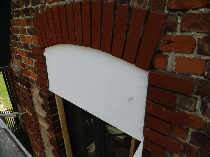

Beitrag von Thomas74 » So 4. Aug 2013, 13:46
Das eigentliche Setzen ist die wenigste Arbeit.Dieser Flexkleber ist ein widerliches Kleisterzeugs,das geht kaum vom Werkzeug wieder ab.Das Verfugen kommt dann später.

Beitrag von ahora » So 4. Aug 2013, 16:02
Sehr schön Thomas, Rundbögen faszinieren mich, ich steh immer davor und wundere mich, dass das trägt. Ich hatte günstig gebraucht neuwertige hochwertige Thermopen-Rundbogenglastüren gekauft 2,20 x 2,00 richtig schwere Teile. Um den Einbau habe ich mir erst später Gedanken gemacht. :lol: Aber die Baumeister haben das hervorragend gelöst. Sie haben den Bogenuntergrund aus den Pappholzwänden, die an der Rückseite von Schränken sind, geformt und dann die Rundung gemauert - auch aus Backsteinen und dann den Türrahmen eingepaßt und es hat geklappt und sieht super aus. :)

Beitrag von Thomas74 » So 4. Aug 2013, 16:18
:mrgreen: Naja-mein Rundbogen ist ja eher ein Betrüger--der ist ja nur auf den eigentlichen Sturz aufgesetzt.
Der Giebel war für einen Austausch eh zu instabil.Aber-wer`s nicht weiß... :engel:
