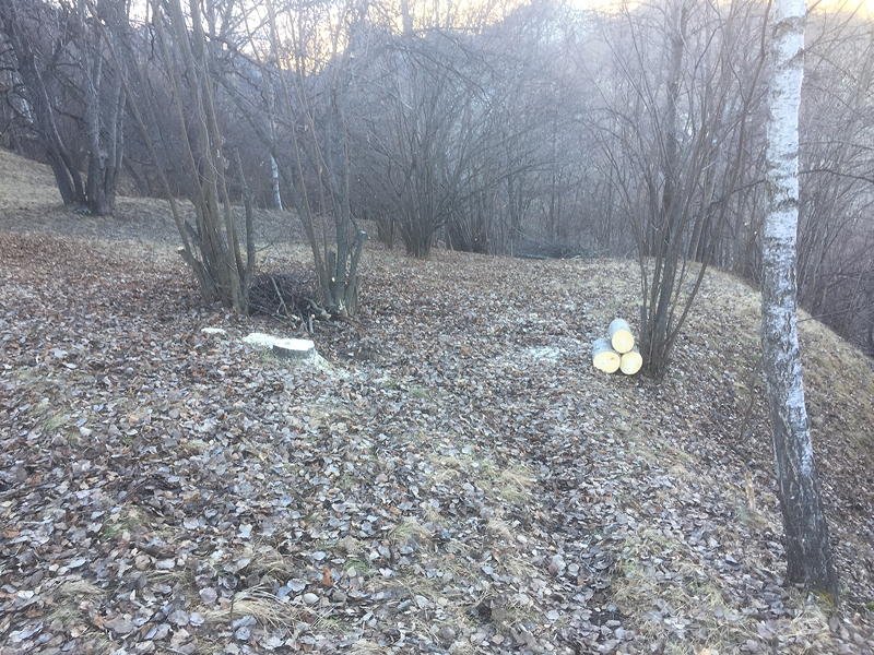

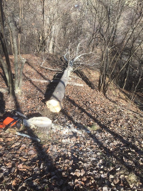

Heute war es vorfrühlingshaft mild.
Also kann man etwas Landpflege machen. Diese Zitterpappeln taugen nicht viel, weder als Bauholz noch als Brennholz. Hingegen wuchern sie extensives Weideland zu, und deshalb will ich sie etwas in Grenzen halten.

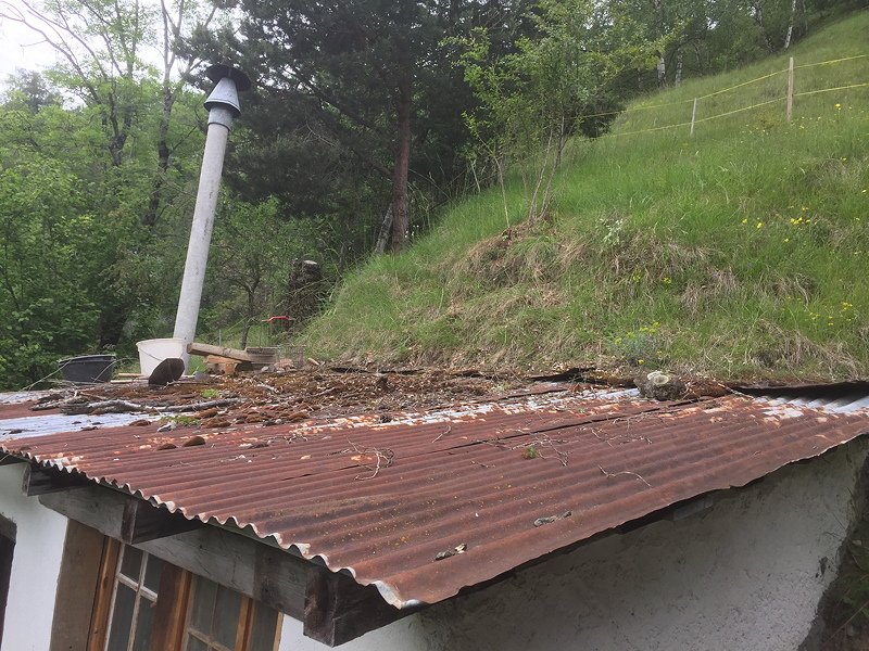

Das Dach des Steingebäudes muss neu irgendwas ist da nicht ganz koscher - es wurde eine Grube ausgehoben, dann gegen Erde betoniert, oben Dachsparren drübergelegt, mit Blechen aus aufgeschnittenen Teertonnen abgedeckt und dann bergseitig noch Erde drauf. das ist das einbetonierte Ende eines tragenden Sparrens, eigentlich soillte der das Blech der Dachhaut tragen, irgendwann wurde es dann aber umgekehrt und die Eindeckung trug den Balken.

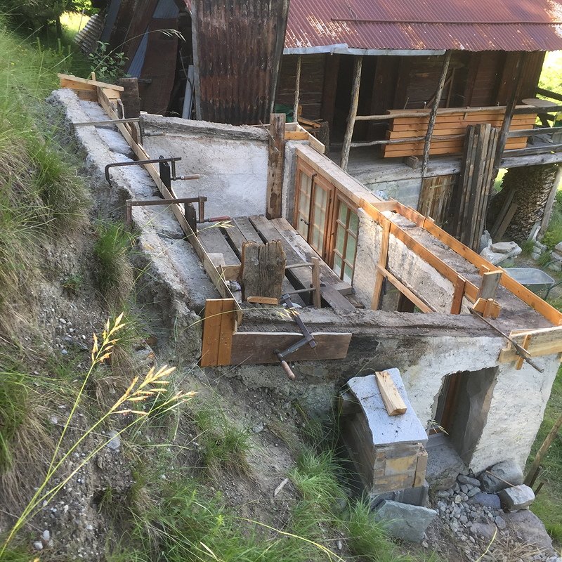

Nachdem das alte Dach runter ist, müssen Mauerabschlüsse betoniert werden, damit man eine Dachkonstruktion drauf montieren kann.

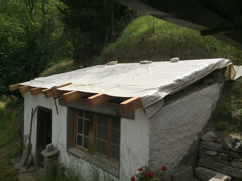

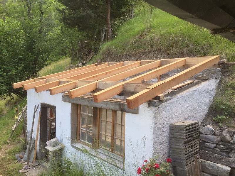

Jetzt ist schon mal ein Unterdach und eine Festzeltplane drauf, es kommt noch ein bisschen Dämmung drauf und dann wird mit alten Falzziegeln eingedeckt, die ich vor einigen Jahren mal geschenkt bekommen habe.
Das Gebäude hat eine Nutzfläche von immerhin 8 Quadratmetern, da passt eine winzige Spüle, ein Holzkochherd und ein Tisch für 4 Personen rein. Weil die Mauern etwa 30cm dick sind, bleibt es dann hoffentlich schön kühl da drinnen.
Die Lärchenbalken habe ich schon im letzten Jahr gekauft, damit die vor dem Verbauen noch etwas abtrocknen konnten, und bin so zufällig der gegenwärtigen Bauholzknappheit ausgekommen.

Schaut gut aus!
Ich hätte aber, wenn ich das Dach neu gemacht hätte, eine größere Dachneigung als vorher vorgesehen.
Kann mir vorstellen, dass dort im Winter erhebliche Schneemengen auf dem Dach zu liegen kommen.

Das ist inneralpine Trockenzone - wenig Schnee. Und es ist steiler wie es aussieht, weil von schräg oben oder unten fotografiert.
