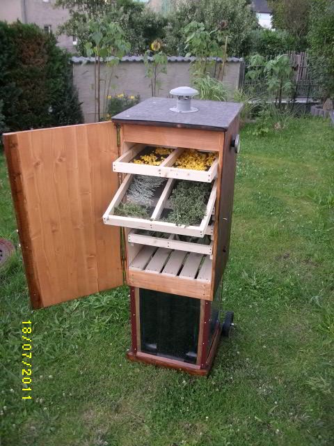

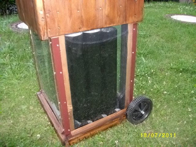

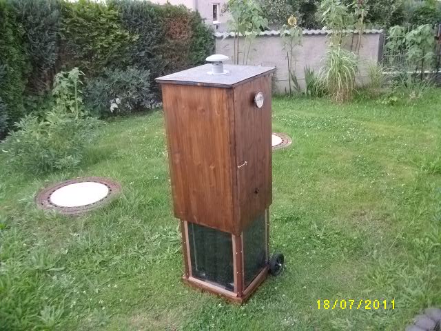

ich hab uns so einen solartrockenschrank ausgedacht. ist gerade erst fertig und funktioniert soweit ich es beurteilen kann prima. wir nehmen ihn zum trocknen von gewürzkräutern und tee
mir kam es darauf an, das ich was baue was leicht der sonne "hinterher gefahren" werden kann, was nicht so sperrig ist und bei wind und wetter draussen bleiben kann. nach meinen beobachtungen liegt die temperatur im schrank bisher (kein tolles wetter, wechselhaft, windig) so etwa 12..15°c über außentemperatur wenn die sonne ein bischen scheint. die schwarzen, verglasten blechrohre unterhalb sorgen für einen hübschen kamineffekt. wenn das wetter besser ist teste ich noch mal genauer, evtl. bau ich noch einen lüfter 12 v mit solarpaneel ein und in der mitte zwischen den rohren ist im prinzip noch platz für eine kleien elektrische zusatzheizung, frostwächter 500...800 watt wenns not tut.....

ich hab das teil einfach so aus der hand gebaut, damit meine gute nicht immer mit den trockensieben rummrennen muss und das es windsicher ist. halt eben einfach brettter, latten und kantholz was eben gerade da war zusammengeschraubt. das solardings ist mir einfach nur so nebenbei eingefallen, weil ich unter dem eigentlichen schrank erstmal einen leeren raum hatte. hat sich so ergeben. sind einfach nur regenfallrohre dn 80 titan-zink die ich so zusammengelötet habe, dass sie unter den schrank passen, polykarbonatplatten ringsrum als windschutz und das wars eigentlich obenauf noch ne ablufthaube das die feuchte warme luft raus kann. innen unter die ablufthaube kommt nach dem urlaub noch ein 12-v-ventilator wahlweise mit netz oder solaranschluss und unten setz ich nun doch einen frostwächter als heizung rein um unabhängig von sonne zu sein. muss den elktrokram erst noch bestellen.
wenn sonne scheint funkioniert das teil ordentlich, netter nebeneffekt ist, das zu mittag wenn die sonnne richtig knllat die rohre teilweise vom schrank beschattet werden, so dass die temperaturen nicht so sehr hoch gehen, ist nicht gut für kräuter....
wenns dich interessiert schick ich dir mal ein paar fotos von der "vollversion" dauert aber 14 tage weil erstmal urlaub :) :) :)
