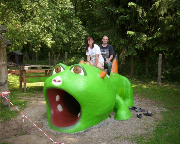

Im Frühjahr habe ich für den Kindergarten in den meine beiden Kleinen gehen, eine Kletterfigur aus Beton gebaut.
Eigentlich sollte das so eine Harz4 Beschäftigungsmaßname in 2010 werden, aber durch den frühen Wintereinbruch haben die das net geschaft, und in 2011 gabs die Maßname dann net mehr. Also hab ich das dann mit noch einem Helfer in Angriff genommen.
Meine Schwester hat mir dann noch geholfen den Drachen anzumalen.
Daraus hat sich dann entwickelt, dass ich jetzt regelmäßig BetonbauKurse gebe, und auch schon ein paar eigene Figuren gebaut habe.
- bk01.JPG (35.4 KiB) 4525 mal betrachtet
- drachen.JPG (73.88 KiB) 4525 mal betrachtet

Der Drache steht in Kalbe/Milde, Kita Pünktchen.
Die Kurse gibts in 39624 Altmersleben ;-)

Wunderschoen!!
Willst Du uns verraten wie man das macht - was ist denn drunter, ein Metallgeruest? Konkurrenz wird es kaum geben.

Doch, gibt schon einige die Figuren aus Beton bauen... Aber dank des Gewichtes läst sich so eine Figur ab einer gewissen Größe recht schlecht bewegen..
Zuerst baut man nen Gerüst aus Baustahl, darüber kommt dann Kaninchendraht, und dann Beton.
Achso, und beim Drachen ist innendrin noch so ein Betonrohr welches man normalerweise für die Kanalisation nimmt.
Dadurch können die Kids da durchkrabbeln.
