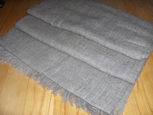

Zusammen mit einer Bekannten haben wir um Ostern herum ein etwas größeres Projekt gestartet: von der Wolle zum Kleid.
Sie hat fleißig gesponnen, Polarfuchswolle mit einer Lauflänge von ca. 600m/100g als Singelgarn, S-gesponnen. Wenn ich es richtig in Erinnerung habe, dann sind es knapp 7000m. Anfang September habe ich dann ein großes Paket bekommen uns mich an den Webstuhl gesetzt:
Der Stoff hat 60x700cm und ist mit einer Fadendichte von 8Fäden/cm in 2/2er-Köper gewebt. Der Stoff ist nun auf dem Weg zurück zu meiner Bekannten und wird demnächst zu einem Wikingerkleid verarbeitet. :)

:daumen: WOW!!!!! :daumen:

Wahnsinn! :daumen:
Viel zu schade, den zu zerschneiden.
