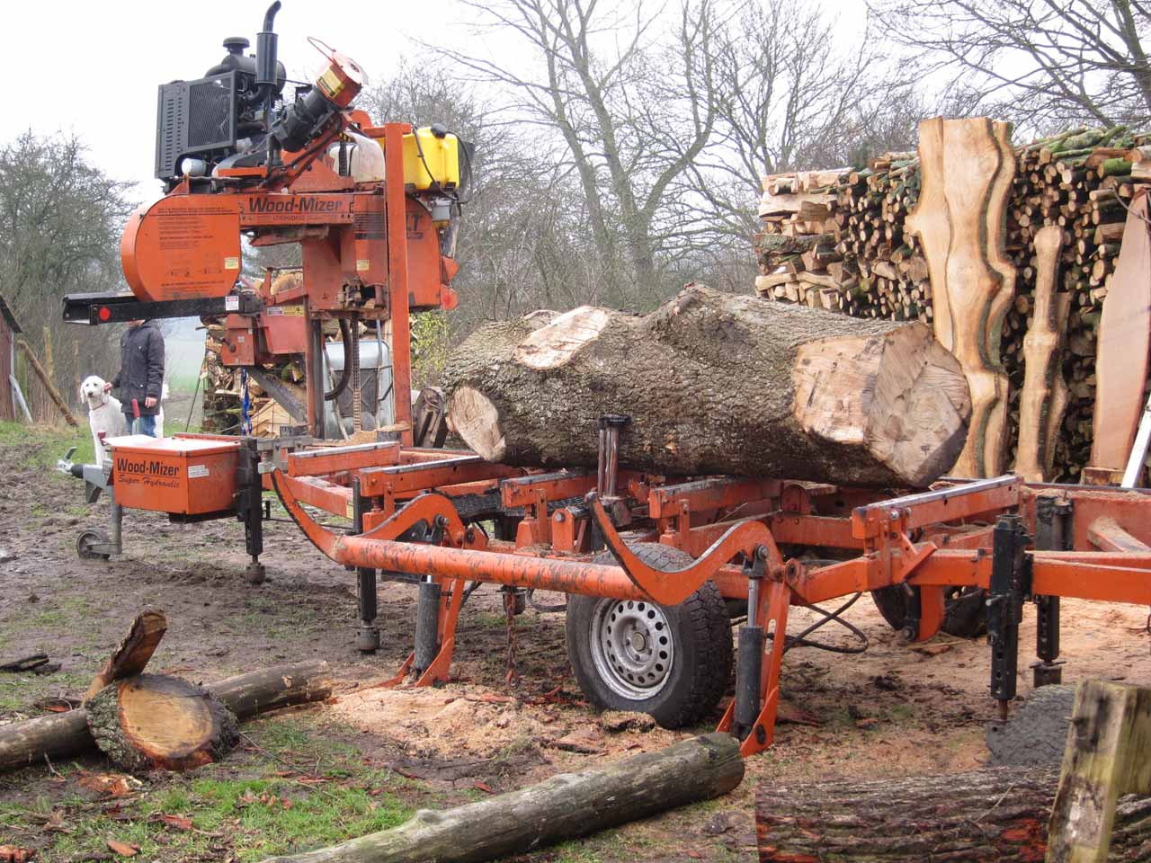

Gibt es nicht einen Lohnsäger der dir das mit der Blockbandsäge auftrennen kann? Ich bin leider etwas zu weit weg, aber im Grunde ist sowas genau das richtige dafür:
Ja, sowas ist natürlich toll. Ich hatte noch überlegt bei der Platane dazwischen zu gehen und einen Kran kommen zu lassen, der das ganze in ein Sägewerk bringt, aber es war mir dann zu teuer und ich hätte für so riesige Bretter auch keine Lagermöglichkeiten.
Bei den relativ kurzen und dünnen Stämmen und Stücken die ich so "erbeute" lohnt es kaum so eine Blockbandsäge einzusetzen. Hinzu kommt, dass ich auch keinen Schlepper habe, also alles "per HAnd" bewegen können muss. Da ist man natürlich noch mehr limitiert.
Sicherlich, man kann vieles beauftragen und ich weiß, das grade auf dem Land vieles auch so per Tausch oder als Gefallen abläuft. Ich habe hier in der Großstadt aber eher die Erfahrung gemacht, dass häufig eine Beauftragung nicht lohnt. Es ist nicht sinnvoll, das Aufsäge eines Stammes zu beauftragen, wenn der Service mehr kostet als die Bohlen hinterher wert sind. Ich hatte mal von einer Tischlerei einige Bohlen abrichten, besäumen und auf Maß sägen lassen, das war am Ende so teuer (und nicht maßhaltig) dass ich die Leisten besser fertig im Internet bestellt hätte (die waren nebenbei maßhaltig). Selbiges bei der Beauftragung einiger Wasserinstallationsarbeiten, für den Preis den das gekostet hat (und es war 2 Stunden Arbeit) hätte ich mir 10 Mal eine Presszange leihen und 5 Fittinge pro Verbindung verkacken können. Zudem muss man bei Beauftragung immer dahinterstehen um Pfusch zu unterbinden, man gewinnt also kaum Zeit. Mein Eindruck: Sobald man es nicht selbst machen kann oder jemanden persönlich kennt, lässt man es besser ganz sein! Das ist, zugegebenermaßen, nicht immer möglich (Auto) aber doch ein ganz guter Rat.

Naja, ist halt auf der anderen Seite des Dienstleistungssektors stehenden halt eine andere Sichtweise. Klar, für ein paar dünne Äste lohnt es sich auch für mich nicht groß rumzufahren, aber ab und an säge ich halt auch mal Kleinkram wenn Leute mir das bringen. Aber selbst stundenweise abgerechnet ist das noch günstiger als sich da eine Maschine für zu kaufen die auch nicht wirklich dafür geeignet ist. Du kannst auch mal bei Wood Mizer oder anderen Herstellern von Kleinsägewerken auf der Homepage schauen, die führen auch Verzeichnisse von Dienstleistern. Große stationäre Sägewerke geben sich nicht gerne mit Kleinkram ab, für die rentiert sich das in der Tat nicht und alte Gattersägen haben das Problem kürzere dünne Stücke nicht einspannen zu können.

Entweder mit Glück eine große Zimmereibandsäge gebraucht auftreiben oder ein stationäres Bandsägewerk anschaffen - dann aber Drehstrom oder Benzinmotor; die ganz billigen taugen übrigens nichts. Auf jeden Fall liegt man da im mittleren bis oberen 4-stelligen €-Bereich. Gibt auch noch größere Tischkreissägen die eigentlich zum Brennholz machen gedacht sind, sich aber auch zum Längsschnitt umrüsten lassen. Da brauchts dann aber auch Drehstrom oder Zapfwellenatrieb sprich Trecker. Alternativ wäre es für Kleinkram dann vielleicht doch angebracht das unbehagen gegenüber Kettensägen abzulegen.
