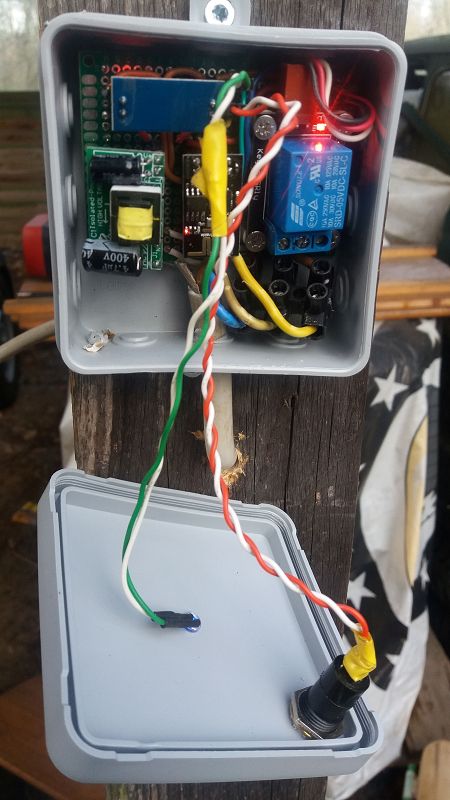

So, zu den Details: Mit dem ESP8266 gibt es einen WLAN-fähigen Microprozessor für knapp 2 Euro! Auf dem kann man Programme wie auf nem Arduino laufen lassen, also eigentlich ein abgespecktes C. Hat in der Preisklasse 2 digitale Ein-/ Ausgänge, fürn Euro mehr hat er auch 8. MIr reichen zwei.
Also, Bild von meinem Konstrukt:
Links angefangen im Uhrzeigersinn:
Netzteil 220/5 V (4,50 €)
Umsetzer 5 V /3,3 V (der Chip kann nur mit 3,3V) (1,50€)
Relais 5/3,3V 220V 10 A (2 €)
Mitte, unterm Isolierband, Professor, äh Prozessor, (2€)

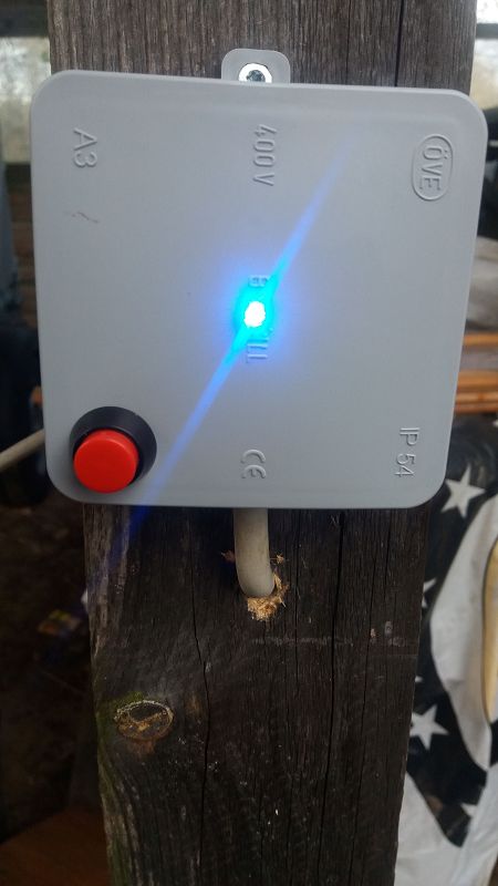

Schalter (im Deckel, kann man Reset machen, worauf hin das Licht auch ohne Händy angeht) (0,20 €)
LED, damit man den Kasten im Dunkeln findet, aus nem Schrottrechner.
ZUgemacht so:

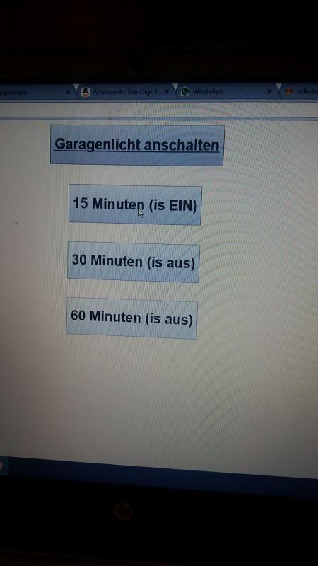

Programmcode hab ich mir was halbwegs passendes im Internet gesucht und dann auf meine Zwecke umgebogen. Ist nen sehr schäbiger Webserver, aber ich wollte auch keinen Designpreis gewinnen sondern Licht anschalten. UNd sollte auf jedem rotzigen Gerät laufen. Bei Max´ iphone und Opera sind die Tasten ncht beschriftet, sonst läufts bislang überall. Also ich habs vom PC abfotografiert, kann ja nicht das Händy mit dem Händy fotografieren.
Also man kann auch vor der Zeit wieder ausschalten, wenn man auf die "is EIN"-Fläche drückt.
Falls jemand genaueres wissen will, Schaltplan male ich gern auch mal ordentlich und Programm geb ich gerne weiter. Also außer an Programmierer, ich hab das ziemlich hingerotzt. :rot:
