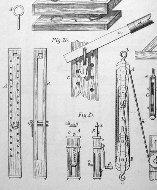

@Tom:
Meinst du eine Halterung zum Biegen von hölzernen Gabeln etc.?
Bei Permies gibt es Bilder von so etwas. Erste Seite, ca. 1/4 on oben.
http://www.permies.com/t/34160/woodwork ... rks#267778
Das hier gezeigte Teil kenne ich als Wagenheber.
Aber vermutlich hat man die Dinger für alle möglichen Arbeiten eingesetzt, bei denen Hebelwirkung hilfreich ist.
Damals war mal auf solche Hilfen ja noch viel mehr angewiesen als in unserem Maschinenzeitalter.
Da habe ich noch ein schönes Exemplar gefunden, mit Eisenbeschlag:
http://www.ebay.de/itm/Raritaet-grosser ... 1114180785
Hier wird es als Baumheber bezeichnet:
http://www.landwirt.com/ez/index.php/kl ... age/269861
(Das 3. von den 4 Bildern.)

Re: Was ist das?
Danke für Eure Antworten,
nach den Bildern ist das ein Wagenheber oder Baumheber.
Also kein Brennholz wie Frauchen das schon lange wollte.
Mal sehen, vieleicht findet sich ja jemand der Verwendung dafür hat.

Das Gerät ist als Hebegeschirr in Grellmann, Lehrbuch der praktischen Zimmermannskunst, Reprint-Verlag Leipzig (Original 1858) beschrieben:
(Fig. 20)
Durch Heben und Senken der Stange, an welcher der Haken befestigt ist, und durch Höherstecken der Splinten kann eine grosse Last wenn auch umständlich gehoben werden.
Nachteilig ist, dass eine zweite Person zum Umstecken der Bolzen benötigt wird. Mit einem selbsthemmenden Kettenflaschenzug am Dreibein aus drei Stangen oder einer Zahnstangenwinde geht es einfacher.
Nach einem ähnlichen Prinzip arbeitet der Waldteufel, der heute natürlich durch Seilzüge verdrängt worden ist.

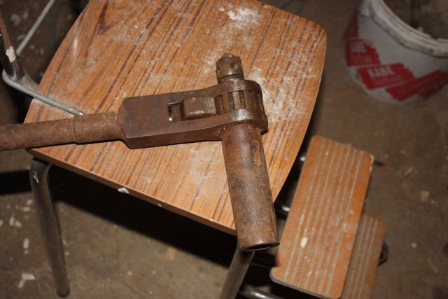

Foto von Tom
- IMG_6413.JPG (60.2 KiB) 3170 mal betrachtet
Re: Was ist das?
Sieht aus wie eine ratsche zum gewindeschneideñ.
Zumindest ist es was wo man gewalt braucht!

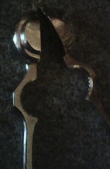

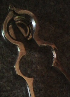

wir durften einen Haushalt entrümpeln und mein Mann dachte, das sei ein Nussknacker. Dafür taugt es aber irgendwie nicht so toll...
Wofür dient dieser komische "Nussknacker"?? Also jetzt vor allem die "Schüüsel" oben.
- Photo0790.jpg (20.26 KiB) 2364 mal betrachtet
- Photo0787.jpg (21.44 KiB) 2364 mal betrachtet
Doris L.
- Beiträge: 1390
- Registriert: Di 11. Sep 2018, 19:04
- Wohnort: hinterm Mond
Re: Was ist das?
Das untere Teil könnte zum Verschlüsse öffnen sein, für das obere kann ich mir nichts vorstellen.
