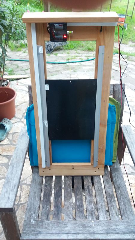

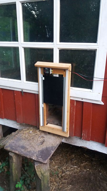

Hab dann hier https://h1.huehnerklappe.de/ was gekauft. Warum ich so dreist einen Link reinsetze erklär ich gleich:
Exzellente Montageanleitung, in Farbe auf hochwertigem Papier, idiotensicher, sollte man meinen, Klemmkontakte, mehr als nen kleinen Kreuzschlitz braucht man nicht.
Da unser Stall ja etwas eigen ist, hab ich ne Art Frame gebaut. Aus Ik+a- Lattenrost übigens, das Holz war so schön glatt, da rutscht das gut: Gut, schrieb ich idiotensicher?
Gibts nicht! Ich war im Wahn, die Mücken stachen heftig, das LIcht wurde schlecht, und ich hab die Stromversorgung falschrum angeklemmt. Auch nach Korrektur muckte sich nix.
Hersteller angeschrieben nächsten Tag, meine Fehler eingestanden. Eigentlich gibts da ne Schutzdiode, schrieb er nach ner Stunde zurück, ich solle aber die Platine zurückschicken. Hab ich dann Fr. gemacht. Di. war eine neue oder reparierte Platine in der Post, und jeah!, alles wie es soll.
Noch mal rückgefragt, was das jetzt kostet: Nein, sei ok, zufriedene Kunde seien ihm wichtig. Das nenn ich mal fair, und darum auch der Link.
Dann hab ich den Krams auch gleich angeschraubt, und seit 4 Tagen lässt das Ding zuverlässig die Viecher raus und sperrt sie auch wieder ein. Also über den einzigen Schalter kann man das Ding manuell bedienen, und könnte auch die Verzögerungszeit verändern, aber für mich bzw. die Hühner ist es völlig ok, so wie die Voreinstellung ist.

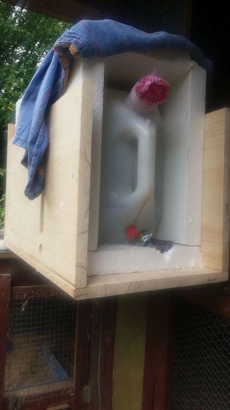

Ich bin total glücklich mit der Klappe. Braucht die Nachbarin nur noch irgendwann, wenn sie Zeit hat Futter und Wasser kontrollieren. Die Hühner trinken ja auch nicht so viel, ich denke, die nehmen mit ihrer Nahrung draußen eben schon viel Wasser auf. Anders als die Wachteln:
Den Tank für die hab ich für den Sommermodus erst mal benutzbar, ja fehlt noch der Deckel und die Klappe frontseitig. Effektiv nutzbar sind 14 Liter. (Der andere Anschluss sitzt höher, damit das mit Heizung dann gut zirkulieren kann, und unter den sollte der Wasserstand nicht fallen.) 25 Wachteln trinken 1,5 Liter am Tag. Wenn wir jetzt 12 Tage weg sind, muss Schwiegervater nur einmal auffüllen, es ist eine gewaltige Arbeitserleichterung und es ist wesentlich hygienischer als die Stülptränken. Das hätte ich schon viel früher bauen sollen.

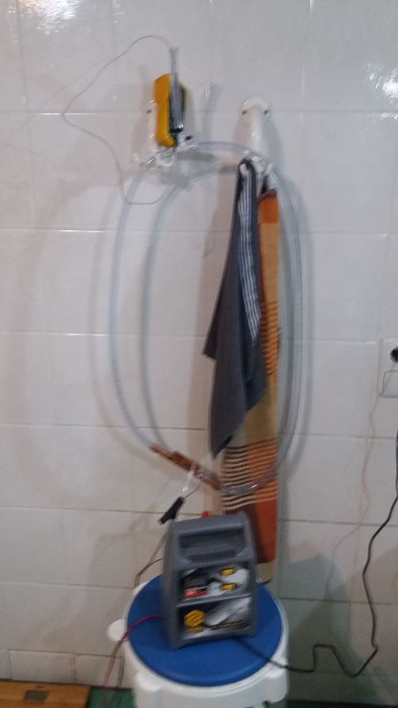

Ich bastel eigentlich grad daran, es wird auch Zeit, dass ich die Tränke jetzt beheizen kann.

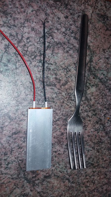

Mehr durch Zufall hab ich für paar Taler ein PTC-Heizelement gekauft. Hat 12 V, 20 W, ich schätze mal, dass das reicht, das Wasser frostfrei zu halten und zum zirkulieren zu bringen. Wusste das auch nicht mehr so genau, das PTC: Ich hab das Ding, weil grad keine andere Quelle rumstand am Kfz-Ladegerät getestet, und war verblüfft, dass und wie schnell der Stromfluss bei Erwärmung runter geht. Aber, ist ja PTC (Positive Temperature Coefficient), Kaltleiter. UNd jetzt komm ich davon nicht mehr los: Das Ding regelt sich ja selbst! ALso nehmen wir mal an, ich würd das in den Trinkeimer der Ziegen schmeißen, wasserbeständig ist es auch noch, die saufen ihn leer oder schmeißen ihn um....das Ding wird nicht wärmer als geschätzt 50 Grad und geht auch nicht kaputt im trockenen!
SO sieht das aus: Die Gabel, dazu komm ich gleich. Ich programmiere grad die Steurung für die Tränkenheizung, und verrenne mich sofort in weitere Visionen, zumal ich nur nen 4er-Relaisblock hatte. Da kann das Ding doch auch gleich noch mehr machen, die Lichtsteuerung vom Wachtelstall, Außentemp. oder Temp im Ziegenstall messen (und den Eimer heizen). Es sind übrigens one-wire-Sensoren, ziemlich genial, 24 oder so kann ich auf einer Strippe und einem Port auswerten.
Auch wieder nur Versuchsaufbau: Na, jedenfalls lief grad mein Temp.-Programm und steuert auch schon ein Relais entsprechend an, und es ist Bandprobe und wir haben uns vom Türken unseres absoluten Vertrauens Essen geholt und ich saß hier neben dem NB. Ich hab nicht so schnell gegessen wie die andern. Aber um Konkurrenz abzuwehren, oder auch nur, um das Relais klicken zu hören, hab ich dann einen Temp.-Sensor (die metallischen DInger da) in meine Pizza gerammt.

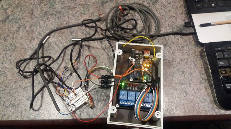

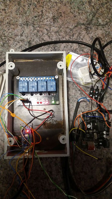

Schon verblüffend, wie alles kleiner wird. Rechts im Bild der alte Arduino. In der Kiste ist jetzt ein Arduino Nano, unten das Platinchen, den ich für 8 Euro incl. Fracht gekauft habe. Hab ich heute angefangen einzulöten, die Relais kann ich schon ansprechen. Im bzw. am Stall muss man offenbar alles verlöten, die Feuchte und das Ammoniak oxidieren alles so schnell, ich bin von Steckern und Schraubverbindungen ab. Nun ja, jedenfalls hab ich mehr Platz in der Kiste. Für 5 Taler oder so hab ich auch ein prima Netzteil gefunden, kaum größer als der Nano, dass mir aus 220 Volt gleich 5 und 3,3 macht, dann krieg ich auch die 220 für die Relais mit in die Kiste. 3,3 brauch ich....ne, das sag ich jetzt nicht....also das Wlan-Modul braucht 3,3 V .
SO weit bin ich aber noch lange nicht, hab auch noch nicht alles verstanden, ist wohl eher was für nächsten Winter.

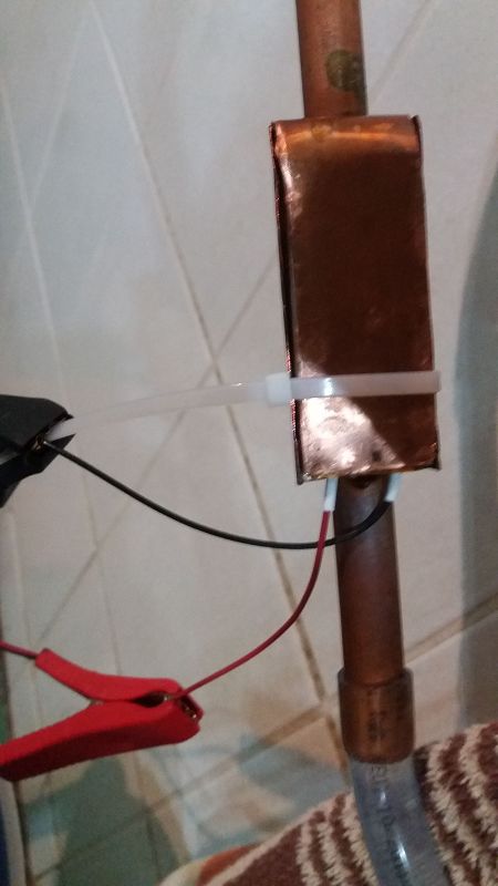

Immerhin hab ich eine Art Heizelement konstruiert: ALso das PTC-Heizelement ist jetzt in ner Art Kupferbox mit dem Rohr verlötet.
Im ersten Versuchsaufbau, leider unscharf, kriegt das Ding das Wasser in dem 2 m Schlauch immerhin zum zirkulieren und nach 30 min ist es 5 Grad wärmer. Ob das für ca. 6 m Schlauch und den 15-L-Tank reicht kann nur ein Feldversuch zeigen. Den will ich am WE machen, hab jetzt auch die restlichen Tränknippel, um den Kükenstall gleich mit anzuschließen. Der ist auch am weitesten unten, so dass ich ca. 1,80 Höhenunterschied von der Heizung zum Tank habe, da MUSS das zirkulieren. Vorher noch vernünftig dämmen.
Also, dass kann ich ja ohne Computer ausprobieren, son Schnulli braucht kein Mensch wirklich, aber im Winter vertreib ich mir mit solchem Bastelzeug richtig gut die Zeit. Ne Fotodiode hab ich jetzt auch schon mal erfolgreich ausgewertet, die löt ich auch gleich mit rein. Das Problem ist, das Ding ist zu dumm für ne Uhrzeit, also entweder Uhrenmodul oder per Wlan von nem Zeitserver. Reicht sicher noch für viele Winter, was man so machen könnte.... Die Anschlüsse mach ich übrigens alle als Steckdosen. Wenn der Mist abschmiert, kann man dann wenigstens ne mechanische Zeitschaltuhr anklemmen
