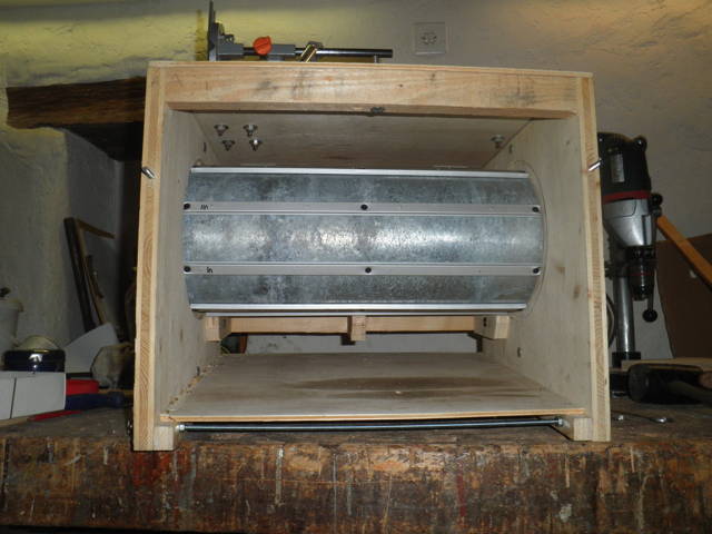

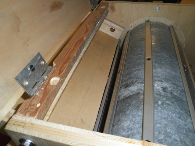

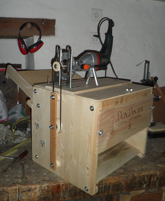

Hier meine Variante.
Der Typ im vorigen Youtube-Link hat schon alles gesagt, was es dazu zu sagen gibt. Meine war vom Konzept her ein Nachbau einer Schlagleisten-Dreschmaschine.
Die Fotos sollten selbsterklärend sein. Was nicht funktionierte, war der improvisierte Riemenantrieb (aus zwei gedrechselten Riemenscheiben und einem Armee-Schuhnestel), der zuwenig Drehmoment überträgt; es hat inzwischen einen Antrieb mit einer Fahrradkette.
Das meiste Material kam vom Schrott. Die Dreschtrommel besteht aus zwei Holzrädern mit Metallnaben von einem Kinderlaufrad, darum gewickelt dünnes verzinktes Blech, als Leisten dienen aufgeschraubte Vorhangschienen.
Das Gegenstück ist verstellbar, damit man die Weite des Spaltes einstellen kann. Ob das wirklich nötig ist?
Zu verbessern wäre erstmal der Antrieb, eine Bohrmaschine ist einfach nervig laut.
Dreschtrommel von der Auslassseite her gesehen; Abdeckung demontiert
Einlass (mit hochgeklapptem Deckel); man sieht den Spalt, durch den die Ähren hindurchgeprügelt werden
Fertige Maschine noch mit Riemenantrieb; hinten links Einlass, vorne rechts Auswurf

Beitrag von emil17 » Di 6. Nov 2012, 08:52
Nachtrag: Maschine funktioniert gut, ist aber eben für Kleinmengen.
Hinweise für Selbstbauer:
- Der Einlass sollte gross sein, leistungslimitierend ist das Einlegen des zu dreschenden Korns.
- Die Einlegefläche sollte aus Blech sein, weil sich die Ähren auf Holz wegen den Grannen ungern "gegen den Strich" einführen lassen
- Die Lager der Dreschtrommel werden schon bei der Kleinmaschine ziemlich beansprucht; es lohnt sich, z.B. alte Fahrradnaben zu verbauen.
- Wenn man das Getreide schon beim Ernten entsprechend ablegt, kann man viel rascher dreschen. Alles irgendwie in einen Sack stopfen spart keine Zeit.
- Drehzahlregulierung ist gut, weil es bei ungünstiger Drehzahl zu starken Eigenschwingungen der Maschine kommt. Bastelmaschinen laufen halt nicht in Industriequalität rund.
