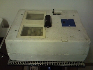

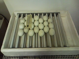

Ich brüte momentan nur auf 1 Lage, aber mit zwei Horden drunter. Die Eioberkantentemp. beträgt konstant 38,6°C
lg Jonas
PS: Mein Vater dreht jetzt schon am Rad, weil er denkt, dass 20 kleine Enten dann unseren Garten bevölkern ;) . Ein Teil ist schon fest bei einem Kumpel von mir untergebracht und der Rest wird bei uns ein Plätzchen finden.
Hier sind die Bilder:
Brutapparat von außen
15.05.2012 010.jpg (46.17 KiB) 2158 mal betrachtet
Innenansicht 2 Horden übereinander mit 20 Eiern drauf
15.05.2012 012.jpg (59.2 KiB) 2158 mal betrachtet

anhand der Bilder ist das eine alte 2000er oder 3000er. Die Anordnung der Rollenhorden ist in den Brütern nicht vorgesehen aber ich möchte hier keineswegs belehrend wirken denn das schrieb ich ja bereits mehrfach. Das ideale Brutklima hättest du auf der untersten Horde, da dort der für diesen Brüter Idealabstand zum Heizdraht besteht. Manche Eier liegen ja jetzt direkt unter dem Draht, andere Zentimeter weit entfernt, das ist nicht gut, und wie du geschrieben hast wenden sich die Horden nicht gegeneinander, hat der Vorbesitzer sie vielleicht nur als Zubehör mitgegeben? Vielleicht irre ich mich auch....
Ich wünsche dir jedenfalls einen super Schlupf!
