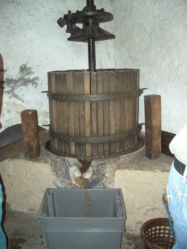

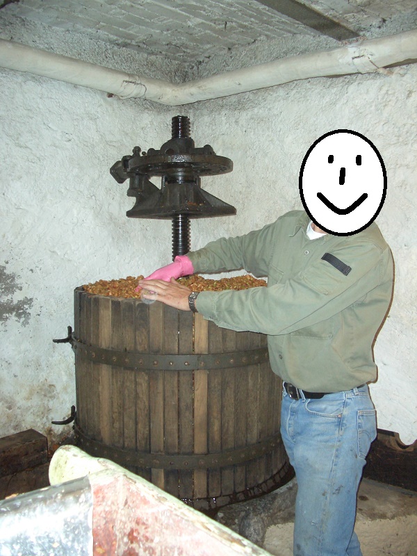

Beitrag von MOKE » So 13. Mär 2016, 15:30
Ich hab ein paar Bilder von 2006 gefunden:
Hier wird die Kelter gerade gefüllt - der Saft läuft schon unten heraus. Wenn man genau hinsieht, sieht man zwischen den Hölzern die Apfelschnitzel stehen.
Wie man sieht, ohne Presssack.
Wenn das gute Stück dann voll ist, wird mit passgenauen Holzklötzen ein Deckel drauf gelegt, der dann entlang der Spindel in die Kelter gepresst wird.
Da der Hebel aber nicht in der Kelter verschwinden kann, wird immer wieder zurückgedreht und die Klötze, die rechts und links daneben auf den Deckel gelegt und mit in die Kelter gepresst.
So bildet sich ein beachtlicher Stapel Holz, über den der Deckel die Maische auspresst.

Wicheler
Beiträge: 612
Re: Weinkelter, wie funktioniert die?
Beitrag von Wicheler » Di 15. Mär 2016, 09:50
danke für die Bilder und die Beschreibung, sehr interessant.
Kannst du dich erinnern, ob die einzelnen Dauben seitlich eine Längsnut, ich nenn es mal Saftrille, haben? Die ist bei meiner Kelter vorhanden. Ich kann aber den Abstand innen und außen nicht mehr genau erkennen, da die Dauben sehr "abgenutzt" und "morsch" sind.
