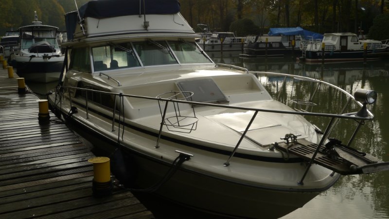

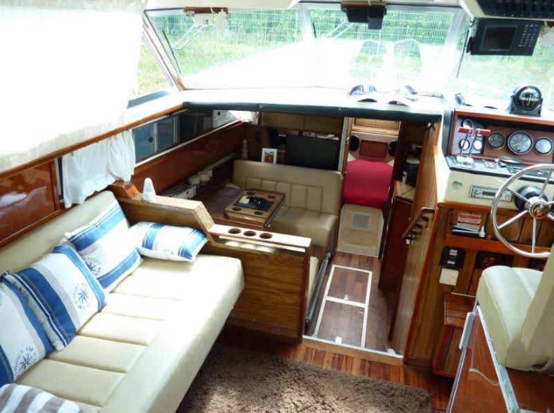

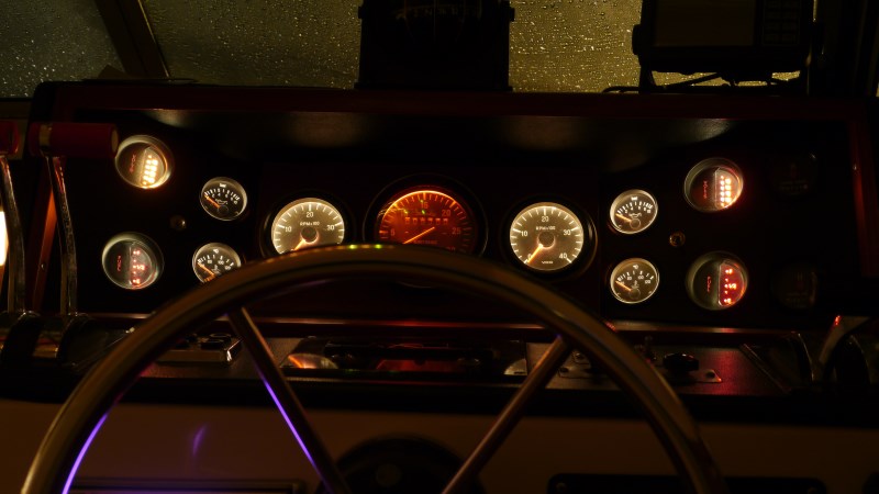

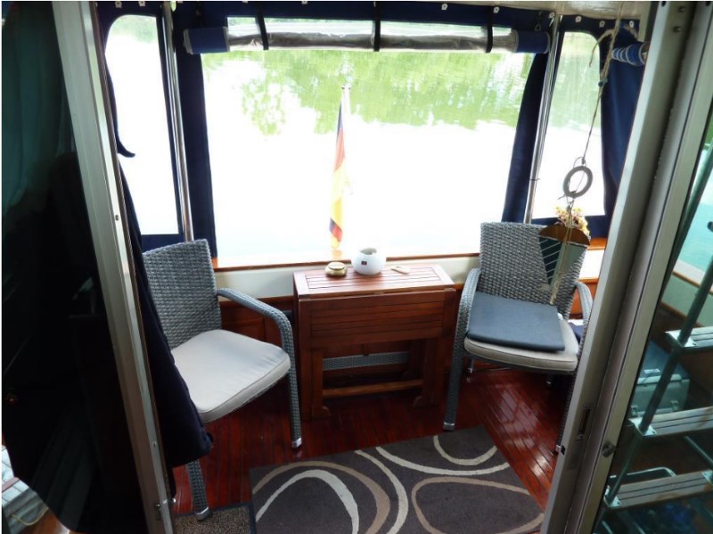

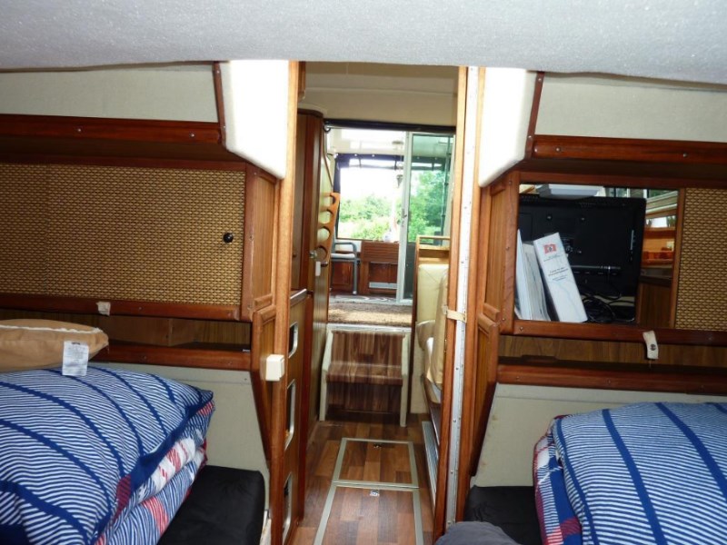

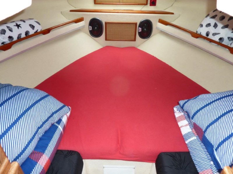

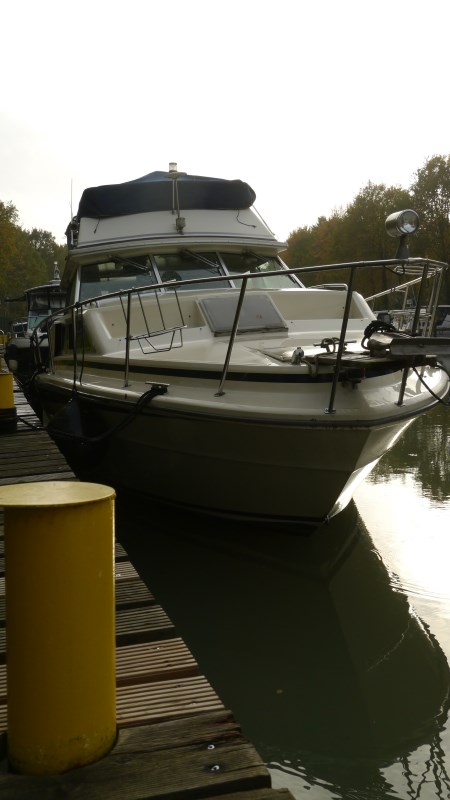

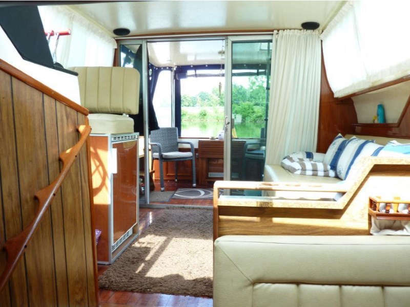

Damit es nicht langweilig wird hier mal etwas zu meiner Lösung:
Das Boot Sea Ray 300SDA
10m lang (inkl. Badeplattform
3,35m breit
3,7m hoch (Fly)
Motorisierung 2 x Mercedes OM603 a 100PS
Antrieb Wellenanlage
Zwei Steuerstände (Salon und FLy)
Zentralheizung (Diesel) 5kw
Warmwasserversorgung (Webasto)
Das Boot wurde in 2005 neu aufgebaut, also Unterwasserschiff saniert (Osmose), zwei Dieselmotoren haben die V8 Benziner ersetzt, Möbel und Böden überarbeitet, Heizung und Elektrik neu, also eigentlich dicht am Neubau und somit jetzt um 15 Jahre alt.
Als Revier eignet sich das Boot für Binnen und Buten, ist baer aufgrund der beschränkten Tankkapazitäten nicht für Blauwasser geeignet (Passagemaker). 700 Liter abzgl. 15% Reserve reichen, wenn beide Motoren laufen, für ca. 600km, bei einem Motor für ca. 1000km.
Peter
