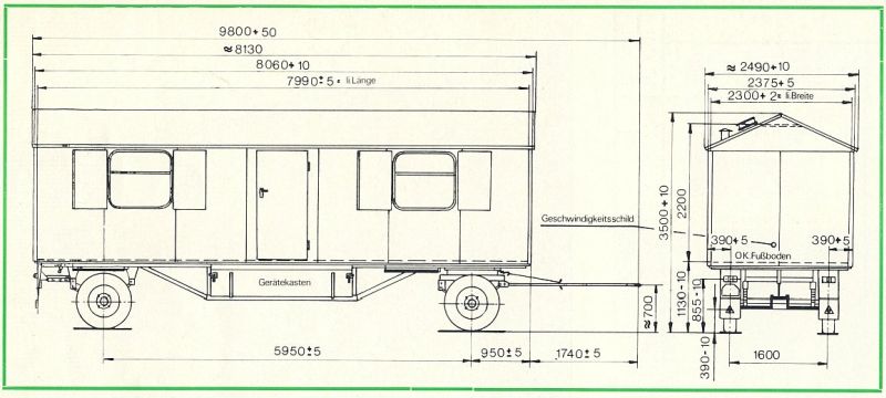

Um einen Überblick zu bekommen, verfolgte ich in den letzten Wochen die Angebote im Umkreis auf Ebay-Kleinanz.
Später fand ich heraus, dass zu DDR-Zeiten einachsig nur 3 m Bauwagen gebaut wurden, das wäre zum Wohnen bissel kurz. Die 5 m und 8 m Versionen sind zweiachsig.
http://www.familie-wimmer.com/hobby/hr1 ... index.html

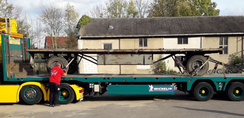

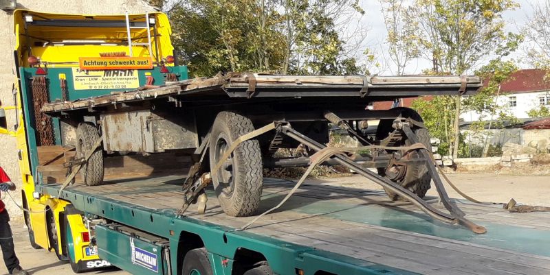

So fand ich zu einem Zeitpunkt wo es mir momentan gar nicht in den Kram passte, ein 8m Bauwagengestell für 300 Euro. Leider 100km weit weg. Ich entschied mich trotzdem zum Angriff, manchmal muss man einfach ins kalte Wasser springen.
Die Deichsel ist verbogen, eine Strebe beim Kellerkasten hat einen Knick, und die Druckluftbremsanlage fehlt. Alle Räder drehen, Reifen halten soweit Luft, und das Gestell macht im Großen und Ganzen keinen komplett verrotteten Eindruck.
Die Deichsel und Strebe kann ich richten, oder was rausschneiden und neu einschweißen. Die Bremsanlage sollte sich beschaffen lassen.
Der Transport per Spedition war teurer als der Hänger selbst, aber jetzt steht er trocken unter Dach und Fach.
20171013_155739 B.jpg (123.63 KiB) 6187 mal betrachtet
20171013_155724 B.jpg (109.57 KiB) 6187 mal betrachtet

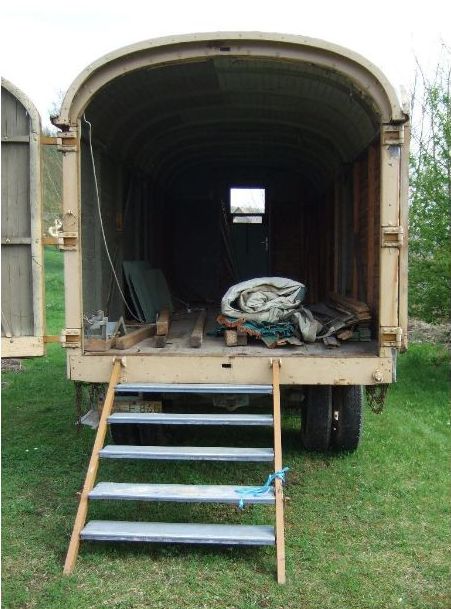

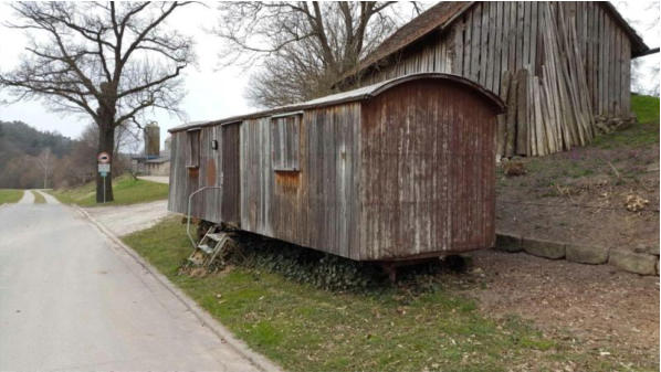

Falls die Frage aufkommt von was wir hier faseln:
Segmentbogendach, hat überall die gleiche Krümmung, und erlaubt damit die Verwendung von bombierten Wellblech
Korbbogendach, hat am Rand stärkere Krümmung, lässt sich dadurch AFAIK nicht mit Wellblech decken, aber erlaubt mehr nutzbare Höhe in Wandnähe
