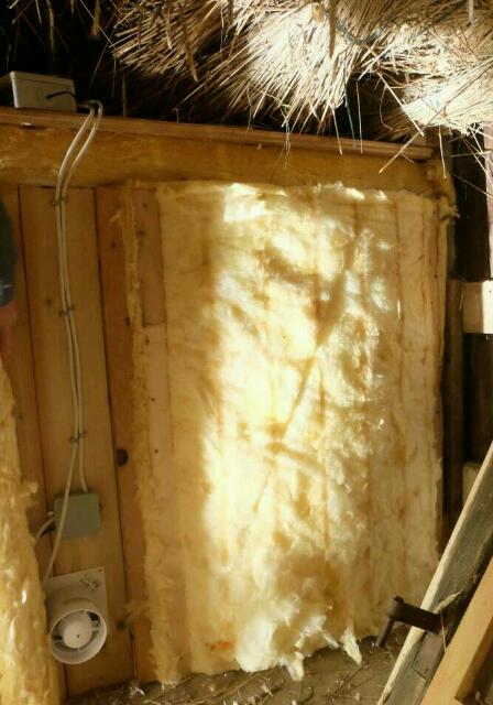

Da wir keinen kühlen Keller mehr haben (wurde für Wohnzwecke umgebaut), und noch kein Erdkeller da ist (ging sich heuer nicht mehr aus), musste eine Lösung für die Lagerung von Karoffeln her.

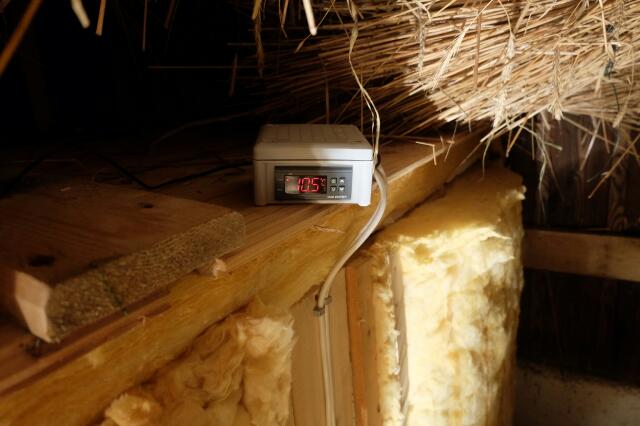

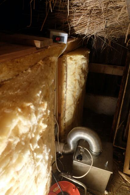

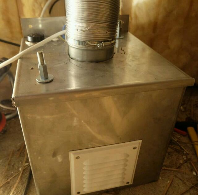

Es gab da einen Schuppen mit einem rundum betonierten Eck. Da haben wir eine Isolierte Holzkiste reingebaut. Als Frostwächter dient ein 750W Heizelement, das in einer Stahlkiste (Baustellenfund) verbaut wurde. Die Idee ist nun, dass durch diese Stahlkiste die Luft von aussen erwärmt und über einen Rohrlüfter in die isolierte Kiste geblasen wird. Ein Temperaturregler sorgt dafür, dass das Heizelement bei weniger als 5 Grad aktiv wird und dann bis 10 Grad heizt.
Ein weiterer Temperaturregler in der Stahlkiste dient der Absicherung, dass die Temperatur in der Stahlkiste nicht über 50Grad kommt.

- Stahlkiste mit Heizelement
- rps20151101_070122.jpg (37.93 KiB) 6041 mal betrachtet
- Temperaturregler
- rps20151101_070013.jpg (37 KiB) 6041 mal betrachtet

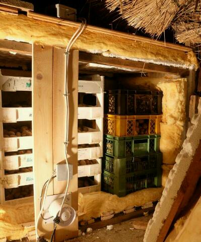

Damit sollten die Kartoffeln vor Frost geschützt sein und über den Winter kühl genug lagern. Wie wir damit umgehen, wenn es im Frühjahr zu warm wird, müssen wir noch überlegen.
Kosten: 150 Euro, davon 50 für das Dämmaterial, Holz war da.

- Kiste verschlossen, Lüfter sichtbar
- rps20151101_065808.jpg (46.72 KiB) 6041 mal betrachtet
- Kiste offen, Lüfter sichtbar
- rps20151101_065522.jpg (42.04 KiB) 6041 mal betrachtet
