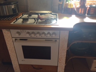

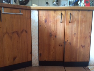

Bei meiner Küche ist es eine Kombi aus Stein und Holz: die Seitenwände der Küchenschränke aus Steinen, Zwischenböden aus Holz, Holztüren, Arbeitsplatte aus dickem Buchenholz. Herd und Kühlschrank auch mit Steinwänden eingefasst.

Wie toll! Magst Du Bilder posten?

Beitrag von lianehomann » Do 1. Okt 2015, 13:57
muss mal sehen ob ich das (computertechnisch) hinkriege

mal versuchen, ist aber leider grad nicht aufgeräumt.
