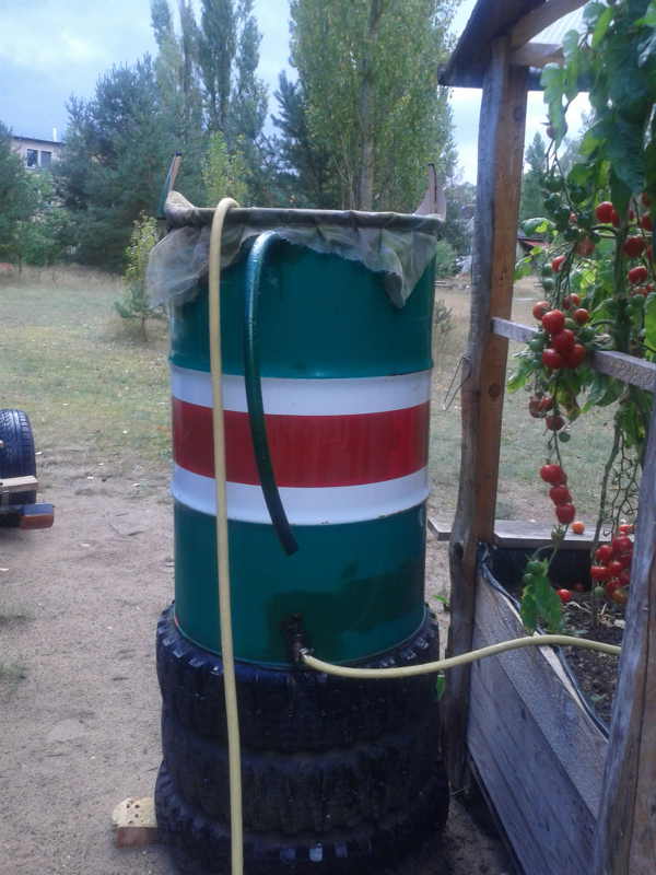

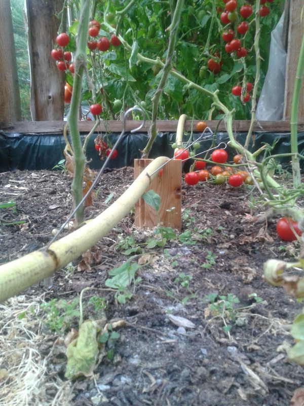

Ich habe mir ein Fass mit Schlauchanschluß auf alten Autoreifen hochgestellt ( Fassboden ca 20cm über Schlauch) . Einen alten Gartenschlauch mit ca 2mm (je nach Nadeln) Löchern durchbohrt (vorher Löcher mit Stift makieren erleichtert das wiederfinden).
Roulladennadeln ( Fahrradspeichen o.ä.) die vorne etwas platt gekopft wurden in die Löcher gesteckt. Durch verschieben der Nadeln von Rund zu Platt kann ich die Tropfmenge einstellen. Die Verstopfung der Löcher muß ich ab und zu durch Drehen der Nadeln reinigen.
Der Schlauch liegt ca 8cm hoch auf in die Erde gesteckten Brettchen in V-förmigen Ausschnitten.
Bilder versuche ich folgen zu lassen. :grinblum:

Der Abstand zwischen den Bohrungen ist 30cm, die Brettchen stecken ca mit 50cm Abstand. Mein Versuchsaufbau ist 5m lang und bewässert meine Tomatenkisten. Auf den Bildern kannst Du sehen das bei mir die Reifen "neben" dem Garten stehen, und dann auch noch auf Steinen. :ohm:

Die Tröpfchenregulierung muß leider gelegentlich reguliert werden. Bei mir ist der Mangangehalt im Grundwasser evtl. das Problem das ich alle paar Tage die Tropfer kontrollieren und justieren muß. Besser als gießen ist es.
