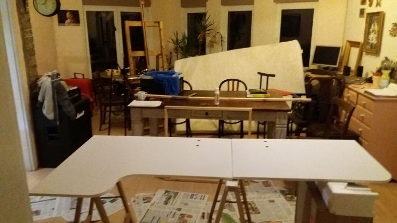

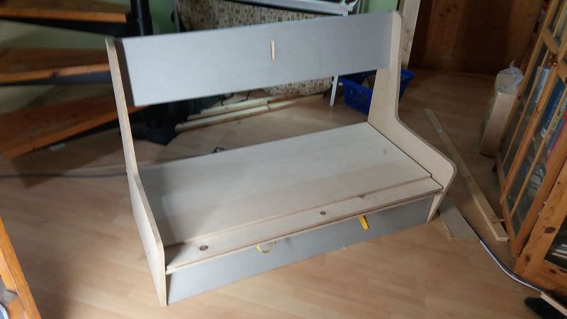

Also: In meinen Tag-und Nachtträumen hatte ich jetzt eine sowas von geniale Vision, wie das mit dem Bett klappen könnte, dass ich dachte: "Das ist zu einfach, zu genial, das hat nen Haken!"
Mein Verstand schafft das auch nur im Grobkonzept, und der Fehler liegt bekanntlich im Detail.
So hab ich heute quasi mal ungefähr, ne eigentlich exakt die äußeren Grenzen in einem 1:1-Model versucht darzustellen. An dem ich dann nach Herzenslust probieren kann. Also, nach vorne hab ich 1,70 und irgendwo kommt noch die Standheizung raus, die ich nicht verbauen darf. Der Rest stimmt so. Der seitliche Riss ist so vorgegeben, links ist der Schrank entsprechend ausgeschnitten bzw. mehr dran, und das Teil rechts würde ich auch gerne weiter verwenden. Also das Original, die im Bild sind beide nur Schablonen.
Das Original ist nur 100 cm breit, ich wollt auf 125, so hab ich mir im Baumarkt auch schon was zuschneiden lassen, aber, dann könnte der Fahrer nicht mehr ganz nach hinten, man könnte dessen Sitz nicht mehr ganz drehen.....das beides geht vor!
Jetzt also 120. Ja...nu...wir haben, ist gar nicht so lange her, auch schon freiwillig zusammen in nem 80er Bett gelegen!
Nein, nicht was ihr denkt, nicht die Wollust, die pure Kälte trieb uns!
So, jetzt, heute mach ich nicht mehr weiter, kann ich das schön alles Indoor ausprobieren. Da rechts neben dem Aquarium gehts in die Werkstatt. Da kann ich zwar drin arbeiten, aber, weil ja da immer noch Wachteln drinne wohnen, nix größeres zusammenschrauben, platzmäßig. Ist aber auch nicht schlimm, Cristina ist erst mal für mind. 4 Tage in Köln/ Bonn, da kann ich mal schön die Schraubersau rauslassen.

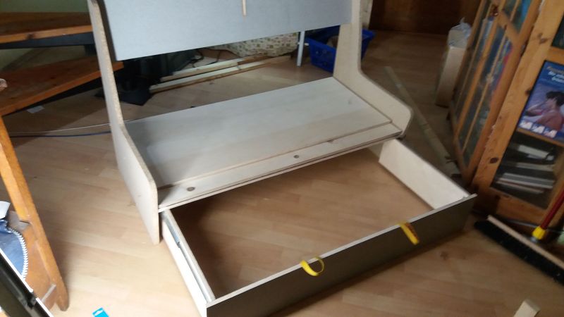

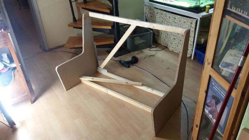

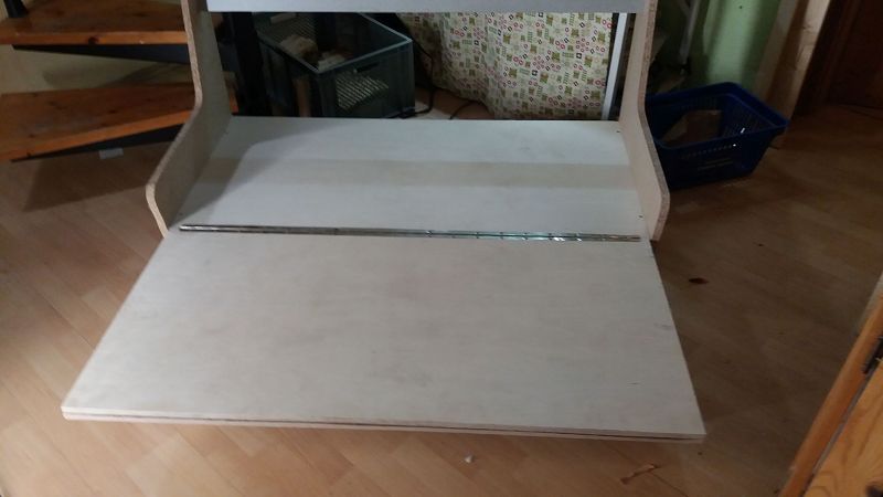

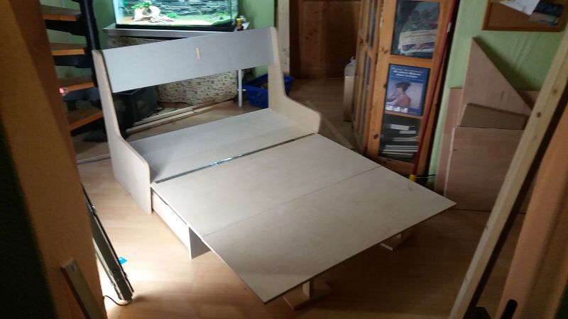

So, jetzt BIlder. Einiges müsste ich erklären, bin aber vermutlich zu faul für......
A: B: (90-KG-Serverschienen included!) C: D: Bei D sind nur Hilfsbeinchen. Das pass ich dann vor Ort an, wegen der Standheizung und auch der Trittstufe. Also es ist ja so, dass das Bett jetzt von der Schiebetür aus vom Boden ab immer noch nen Meter hoch liegt.
Also, ich muss das jetzt erst mal eingebaut ausprobieren, aber ohne Trittstufen würde ich mich da wie ein sterbendes Walross hochkämpfen. Mit, hoffe ich, sportlich elegant
Nach meinem Konzept kann man aber auch hinten einsteigen, zur Not.

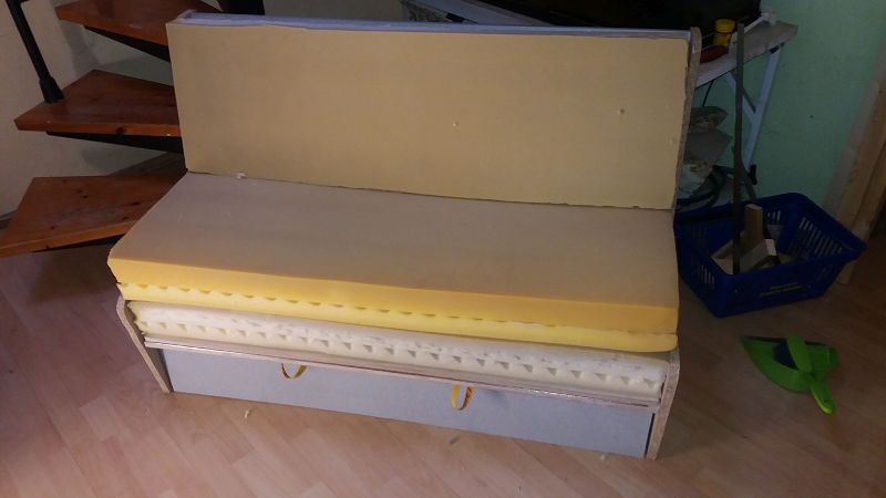

Sicher, da jetzt auf eine Design-Preis zu hoffen, wäre etwas vermessen. Wobei, was man da so manchmal von Designern sieht.....
Also links ist ja nen Schrank, rechts muss ich dann gucken, ob das komisch aussieht, wenn das Polster da so frei ist. Rumfliegen kann es aber nicht, und so hab ich jetzt alle Polster für die Liegefläche verbaut. Es ist höher als das Original, aber dadurch auch wesentlich angenehmer zu sitzen.
Dann werd ich mal demnächst die netten Vietnamesen bei uns im Hauptort anfragen, ob die mir Bezüge nähen können. Die haben da son Geschäft...naja, die Klamotten wären nicht so meins, aber ausbessern, Reißverschlüsse und sowas können die exzellent. Aber erst, wenn ichs eingebaut habe, vielleicht stimmt ja doch irgendwas nicht. Griffe hab ich schöne aus Edelstahl von alten Servern, die ja auch schon die Schienen fürs Bett-Schubfach her gaben. Die sind nämlich sowas von exzellent gelagert....gut, dass ich die nicht weggeschmissen habe.
Bis zum Sommer muss aber nur die Bank fertig sein. Die vom weißen Ring haben angefragt, ob sie sich den im Sommer mal borgen dürfen für zwei Veranstaltungen.....
Lustig, oder, erst verkaufen die uns den und dann borgen sie sich den. Aber warum nicht, wir überlegen eh, ob wir die Karre so lassen, warum sollen wir nicht bisschen Reklame für die fahren? Ist ja ne gute Sache, was die machen.
Na, das Schubfach unten muss ich noch fertig bauen, wollte heute aber keinem mit der Kreissäge auf die Nerven fallen. Denke aber, dass dann da zumindest zwei Schlafsäcke reinpassen, und zwei Kissen kann man sicher in die Fächer im Hochdach über der Fahrerkabine stopfen, dann hätte ich das schon mal optimal gelöst. Und bei der Bank ist alles sichtbare mit der Original-Möbelbeschichtung. (Die Lehne ist von außen durchs Fenster sichtbar!), und ich hab von den abgerissenen Schränken und der noch abzureißenden Bank so viel Material übrig, dass ich die Schränke hinten auch locker hinkriege mit der Oberfläche. Im Dach könnt es enge werden, aber die mach ich dann zur Not im Arbeitsplattendesign.
Dagmar sponsort mir ein überzähliges Chemiklo, sollte nächste Woche ankommen, danke jetzt schon! Mein Sohn seine arschteure Kühlbox (12V, 230V, Gas), die er ja auch nur ganz selten brauch. Wenn ich von den beiden Sachen die Maße habe, kann ich alles andere planen. Es geht voran!
