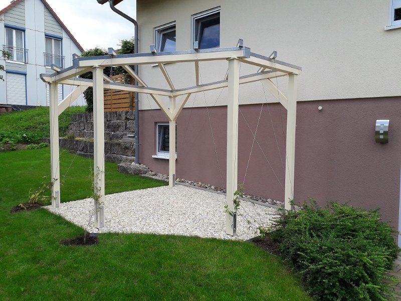

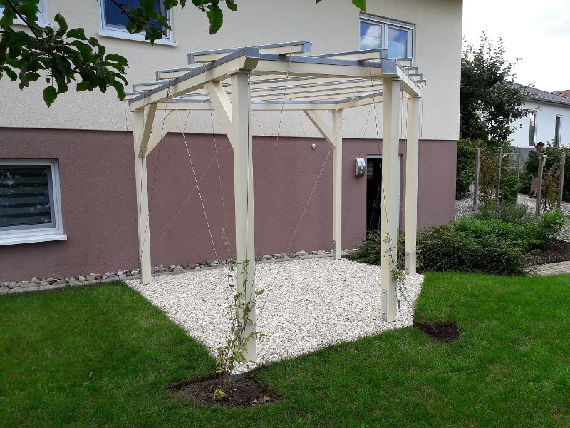

Guten Morgen zusammen,
habe unsere Pergola fertig gestellt. Habe nun doch die Pfetten und Sparren mit Blech verkleidet.
Jetzt muss es nur noch zuwachsen :daumen:
