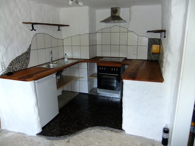

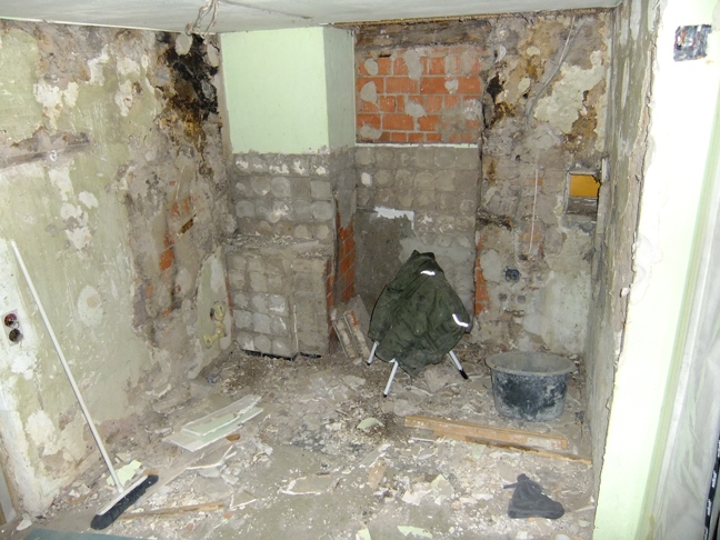

bitteschön, nur Küche
Einmal vorher, einmal nachher, da fehlt nur vorne noch der Eichenboden...
Grüße

Das ist ja mal ein überwältigendes VORHER - NACHHER! Superschöne Küche. Boden schon fertig? Gruss Vera

Schön! Die Seiten sind gemauert, sehe ich das richtig? Womit habt ihr verputzt?

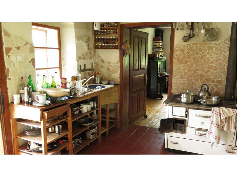

hab das galeriebild gefunden:

@ Vera: das ist die Küche vom ersten Haus, Boden ist drin
, der Umbau war 2011. Unsre jetzige ist "einfach bewohnbar" und noch nicht renoviert, wir sind 2 Stock höher am werkeln...

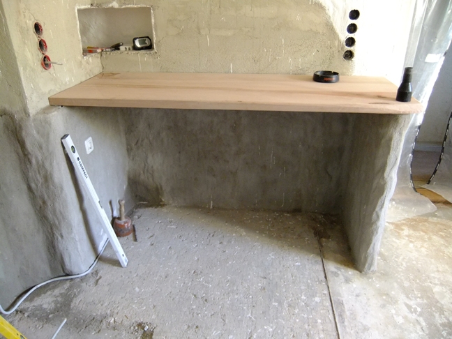

@der.Lhagpa: die Seiten vorne und die Auflageflächen für die Platte hinten an der Wand sind mit 10er Ytong gemauert. Verputzt hab ich mit dem billigsten Putz- und Maurermörtel aus dem Baumarkt, unregelmäßig mit dem Spachtel an die Wand geklatscht und nach einiger Zeit mit verschiedenen Pinseln und Wasser verstrichen. Gestrichen dann mit Kalk-Leinöl-Farbe. Die Arbeitsfläche ist aus Birnenbohlen (geölt mit Leinöl), von einem bekannten Schreiner an den Leimflächen gerade zugeschnitten. Wir haben dann verleimt und mit dem Elektrohandhobel und der kleinen Stichsäge den Rest gemacht. Als Auflagestelle für die Regalbretter unten einfach dünne Kanthölzer mit Winkeln an Platte und Boden verschraubt.

@ Reisende : Das Bild ist von Richard, oder?
