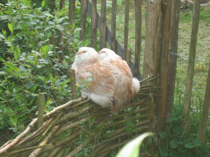

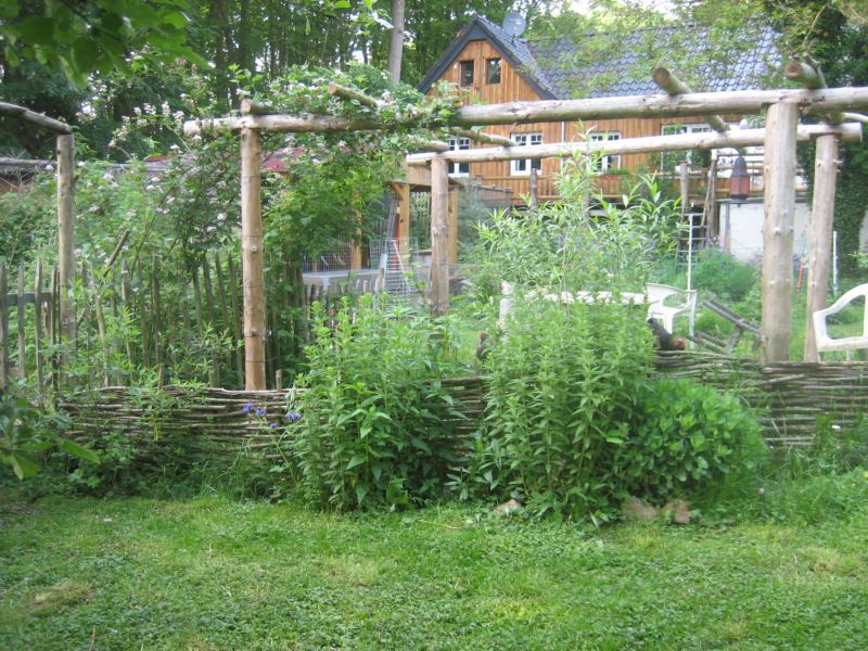

melomane hat geschrieben:Wenn man sie entrindet hoffe ich dass sie doch etwas länger halten. Die ganz frischen Äste lassen sich sehr gut schälen hab ich inzwischen gemerkt.
ich hab keinen Unterschied feststellen können, ob die Hasel mit oder ohne Rinde sind

Little Joe hat geschrieben:
Hallo Little Joe, deine Zäune sehen gut aus, ist der Lattenzaun auch aus Haselnuss? Ich denk schon, dass Rinde den Fäulnissprozess beschleunigt? die üblichen Koppelzäune z.B. sind meist alle aus geschältem Holz ... Ich hab noch die Idee die frisch geschlagenen Haselnussstämme mit Blättern dran in Leinölfirnis zu stellen und quasi so von innen zu imprägnieren?
