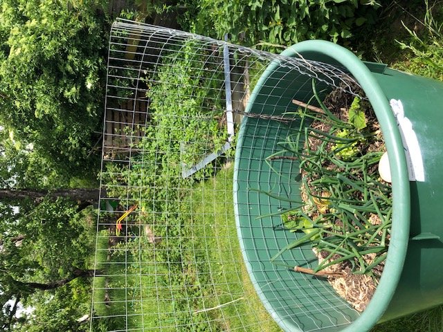

Je nach Kunststoff kann man nichts "drankleben".
Wir haben eine 400 l Tonne die undicht wurde, als Hochbeet genutzt, noch extra Löcher rein, ober ein Estrichgitter rundum gesteckt, fertig war das Beet mit Rankhilfe.
Und irgendwann lerne ich auch das Bild richtig einzustellen, aber es gelingt mr nicht, ich habe alle 4 Drehrichtungen eingestellt, klappt nie.

Sowas hab ich auch schon gemacht: übers Jahr alle Gartenabfälle drin gesammelt. Wenn es zusammengesackt ist, mit Erde auffüllen und was pflanzen.
Wegwerfen ist auch mit Rissen und Löchern nur bei dramatischem Platzmangel eine Lösung.
