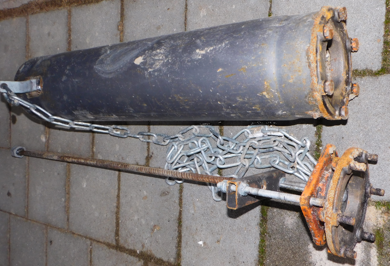

Die Kiespumpe habe ich aus allem gebaut, was an Resten da war.
Ein 150mm Ofenrohr, das mal falsch gekauft und zugeschnitten wurde und aus dem Schrott gefischte Halter für sehr große Lager, stellen die Basis dar.
Sie müsste ~2 Zentner wiegen, damit sie die große Saugkraft auf den Boden bringt, mehr als 15kg werden es aber nicht sein.

Die KP ist zu groß.
Du hast dir bisher so viel Mühe gegeben und Zeit investiert, also warum nicht einen vernünftigen Schachtrunnen bauen.

stimmt die KP ist zu groß, aber das waren die Teile, die bereits da waren und für die teils sehr großen Kieselsteine, war diese Größe auch wieder gut.

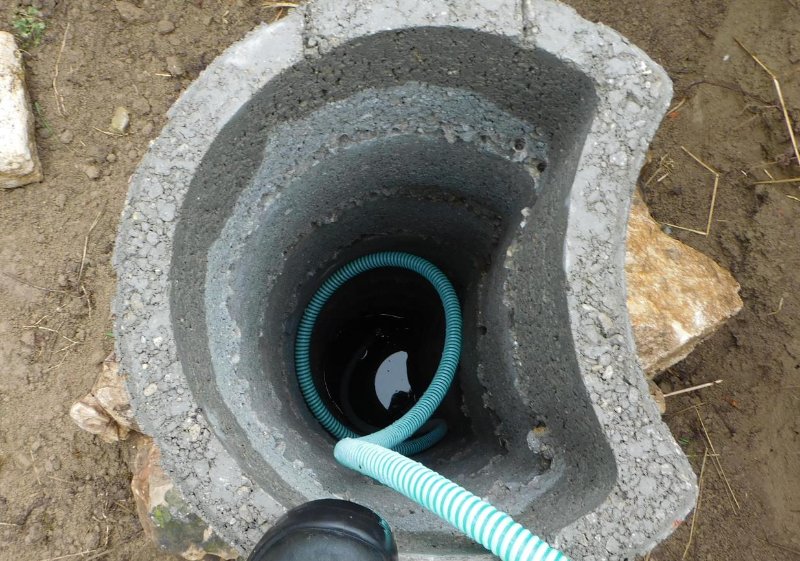

Neulich habe ich wieder mit der Kiespumpe gearbeitet, bis die Knochen schmerzten, aber die Ringe rutschen nur noch wenige Zentimeter weiter.
Ich denke, ich werde noch eine Stunde weiter machen und dann alles zuschütten.
Der Wasserstand ist aktuell ca. 1,4m und mit einer Schwengelpumpe kann ich das Wasser nicht absenken.
Leider liegt unten im Kies grad eine Schicht mit viel Feinsand. Den werde ich heuer wohl mit der Schwengelpumpe am Boden reduzieren müssen.
Die Ringe müssen schon ausreichend mit einem Gewicht beaufschlagt werden. Der Reibungswiderstand nimmt ja mit zunehmender Tiefe auch zu.

So sieht es jetzt aus, nach dem ich am Samstag noch eine Sandschicht abgesaugt habe.
Unten ist fast nur Kies von 1-3cm, mit viel Sand. Noch weiter unten wären dann eher 1cm reiner Riesel gekommen, aber die Kiespumpe geht extrem in die Knochen, darum habe ich es gut sein lassen.
Den Sandeintrag befürchte ich durch die gebohrten Löcher an den Seiten der Ringe, nur für die ersten Jahre. So eine Socke wird die Gefahr daraus aber beseitigen.
Um die Ringe habe ich aus überflüssigen Findlingen, eine Art Trockenmauer hochgezogen. Es soll ja alles Low-Budget bleiben.

Das sieht doch ganz gut aus. :daumen: :daumen:
Wenn du den Brunnen richtig entsandest, also entwickelst, dann sollte dieser innerhalb kurzer Zeit keinen Sand mehr mit sich führen.
