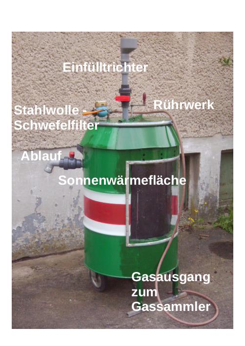

Ich träume schon länger von einer kleinen Biogasanlage, sie soll mich mit Gas zum Kochen versorgen wenn es zu warm ist die Küchenhexe anzumachen. Im Frühjahr 2013 mit der Planung begonnen, mich mit einigen Leuten gesprochen und viele Filmchen im Internet angeschaut (mein Held : http://www.youtube.com/watch?v=Bw4dfADmca4 ).
Und dann: "Keine Worte, nur die Tat!"
Heute habe ich den Biogasprozessor fertig gestellt, Dichtigkeit geprüft. Erste Versuche will ich mit purer Kuhkacke und Wasser machen. Die Tage wird Befüllt und dann muß ich schnell den Gassammler fertig bauen.
biogas beschriftet 2.jpg (53.37 KiB) 9629 mal betrachtet
Ich freu mich auf eure Kommentare , Fragen und Anregungen. Weiter Schritte, Erfolge oder Fehlschläge will ich hier berichten.
biogasfass ruehrer beschriftet.jpg (72.91 KiB) 9626 mal betrachtet
Wo kämen wir Hin wenn keiner schaute wo man hin käme wenn man ginge um zu sehen wohin man käme.

Beitrag von Rati » Mo 30. Jun 2014, 13:38
Hi yen,
ich würde die Sonnenwärmfläche weglassen.
Aus Erfahrung kann ich dir sagen das aktive Bakterienkulturen gewaltige Eigenwärme produzieren und du eher gegenkühlen must, was du aber so wieso nur bei ständigem rühren schaffst.
Wie voll wirst du den Fermenter machen (Arbeitsvolumen)?
Warum ist den der Ablasshahn so weit oben?
Wie sicherst du ab, das sich bei einem verstopfen des Filters dein Behälter nicht aufbläst?
yen-zen hat geschrieben:...den Sauerstoff kriege ich durch "spülen" aus der Anlage, entweder indem ich den Gassammler 1-2 mal leere ohne dabei zu rauchen oder ich blase die Anlage vor dem Befüllenn mit Propan, Kohlendioxyd oder Stickstoff aus. Dann sollte der Sauerstoffgehalt so gering sein das keine Explosionsgefahr mehr besteht..
spülen könnte gehen. Methan ist ja leichter als Luft, also von oben befüllen (weniger Durchmischungsgefahr und unten ein Ventil zum Luft rausdrücken offen lassen. So würde ich es jedenfalls machen. Wenn ich so was machen würd. Was ich nie machen würde ohne anständige Druckbehälter.
He, ich wünsch dir viel Erfolg. Sorge nur dafür das niemand außer dir in die Nähe dieser latenten Bobme kommt ;)
Grüße Rati

Re: Ich baue mir eine kleine Biogasanlage
Beitrag von yen-zen » Di 1. Jul 2014, 09:58
Oh Nerv, ich bin jetzt zweimal rausgeflogen als ich die Antworten abschicken wollte. nochmal:
Hey Manfred,
Wasserstoff wäre viel leichter herzustellen ist aber sehr viel reaktionsfreudiger und damit gefählicher als Methan (siehe Chemielehrer). Methan braucht eine definierte Menge Luft um explosionsfähig zu sein, ohne Luft ist es langweilig. Mein Gasinstallateur sagt Benzin ist viel gefährlicher und Angst haben die Leute nur vor Gas weil sie es nicht sehen.
Ich werde wohl ein großes Glas mit Twist-off Deckel nehmen wenn mir nichts besseres über den Weg läuft, dann würde im Falle das wenn vieleicht eventuell gegebenenfalls theoretisch warscheinlich nur der Deckel abfliegen.
In der Äquatorialregion sieht man vielleicht keine Rückschlagventile weil die nicht so viele Bedenken und Ängste haben.
Hey Rati,
bisher konnte mir noch niemand sagen wieviel Wärme die Bakterien produzieren.
Die Kollektorfläche kann ich von unter dem Faß belüften (heiß oder kalt), so daß ich optional auch nachheißen kann, eventuell mit einer kleinen Gasflamme für Winterbetrieb. Dafür habe ich im Boden zwischen Innen- und Außenfaß eine Gipsschicht eingegossen die beheizt werden kann und die Abluft durch den Kollektor abzieht.
Mein Gährfaß hat ein Gesammtvolumen von 200l, der Ablaßhahn ist 25cm unter dem Rand mit einem Rohr nach unten, beim Nachfüllen gleichzeitig den Ablaßhahn öffnen, kein Gas tritt aus (Einfüllrohr geht auch nach unten), Füllhöhe bleibt konstant.
Bei Überdruck soll der Ablaßhahn abfliegen, der ist nur einsilikoniert, und schlimmstenfalls gibt es eine Scheißefontaine. :engel:
Meine Anlage soll im regelfall drucklos funktionieren, also maximal ca 20mmbar, der Gassammler wird eine verkehrtrume, im Wasser schwimmende Tonne. Bilder demnächst.

yen-zen hat geschrieben: bisher konnte mir noch niemand sagen wieviel Wärme die Bakterien produzieren.
Wenn ein Kilogramm Material bei ca. 60 Grad verrottet, erzeugen die Bakterien rund 4 kWh.
Aber du willst ja offensichtlich was vergären. Da sieht es möglicherweise anders aus.

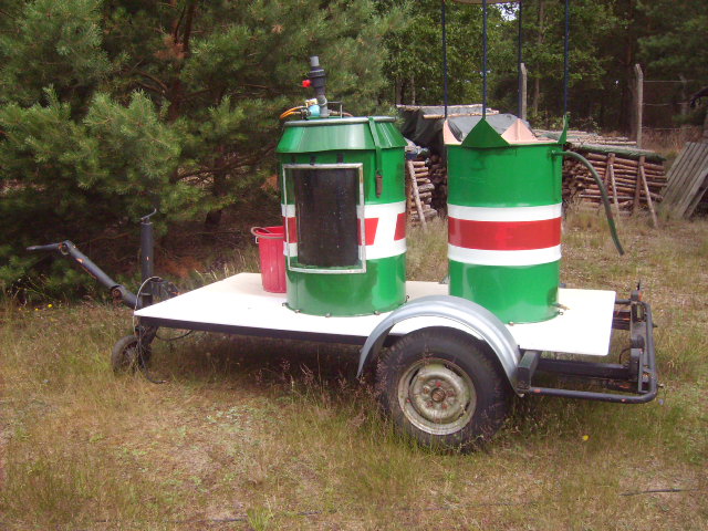

Ich habe die Tage mal ein bischen weiter gebastelt, der Biogasreaktor ist jetzt auf ein Fahrgestell montiert und mit Gülle, ein bischen Maissilage und 20Liter aus einer Biogasanlage als Starterkultur befüllt.
biogas auf anhänger 1.JPG (116.59 KiB) 9355 mal betrachtet
Derzeit pfusche ich an der Deckeldichtung rum und habe noch nicht die richtige Dichhtungsmasse gefunden, der Deckel ist ein bischen sehr elastisch.
Dann habe ich jetzt mal eine schematische Zeichnung gemacht um das Ganze vielleicht ein bischen verständlicher zu machen.

Rati
Beiträge: 5549
Beitrag von Rati » Mo 7. Jul 2014, 15:04
:daumen:
bin gespannt ob es klappt.
Kühlung scheint - wenn ich mir die Filmchen so ansehe- bei diesen Fermentern wohl nicht so wichtig zu sein, diese Baktis können anscheinend einiges vertragen.
Stichpunkt Deckeldichtung:
Wäre es für einen ersten Versuch nicht i.O. erst mal alles mit Silikon zu verschmieren?
Grüße Rati
