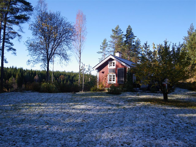

Hej Roland
Der Nutzen ist im Verhältnis zum Preis wirklich PRIMA!!!
Im Schnitt kommen bei mir bei den 1,3 m2
an einem sonnigen Tag selbst bei um die Null ca 2,5 bis 3 kW am Tag.
Was nicht zu vergessen ist aber gaaaanz wichtig: die Luft im Haus hat sich wesentlich verbessert!!!
Der Wohncomfort hat sich klar verbessert!!!

Ich spiele schon länger mit dem Gedanken mir solch eine Anlage aufs Dach zusetzten um im Winter meine Hütte damit mit zuheizen, ich habe ein Flachdach das zum Glück genau so steht das die Sonne den ganzen Tag darüber Weck wandert.
Nun hab ich gespannt die ganzen Seiten hier gelesen und habe ein paar fragen an die Experten unter uns
Die Größe 4x1 Meter
Als Absorber Gitternetzt doppelt gelegt
Nun wollte ich gerne mehrere zusammen schließen hat da jemand Erfahrung mit ?
Wie ist es besser
Sie senkrecht anbringen jede Einheit hat eignenden Luft Eingang und sie werden oben zusammen geschlossen damit man die Luft mit einem Rohr ins Haus bekommt ?
Oder besser waagerecht anbringen mit einem Eingang so das die Luft durch das ganze System muss um oben durch ein Rohr rauszugehen ?
Das ganze soll ein zirkulierendes System werden also mit der warmen Raum Luft laufen.
MfG
Basti

- Kap Horn
- Beiträge: 435
- Registriert: Fr 15. Okt 2010, 04:36
- Wohnort: Ostkueste Schwedens
Re: "Luft-Sonnenfänger"
Hej
Prima, da sind ja mehr zu Gange sich billige Energie ins Haus zu holen.
OK, eine Heizung ersetzt so ein Kollektor natuerlich nicht, aber einen Zuschuss bekommt man allemal.
So wie jetzt: kurz vor neun, eine wässrige Sonne, 6 Grad Aussentemperatur und ich bekomme seit eben schon 20 Grad warme und frische Luft ins Haus.
Gestern war es total bewölkt und da kam dann halt Null!
Worin ich noch keine Erahrung habe: Sommerzeit!. Aber wenn es zu warm wird, dann hänge ich einfach irgendwas vor die Scheibe! So eine Bambusjalousie sieht gar nicht mal so uebel aus...!
@ Olaf
Prima, schau Dir das alles mal in Ruhe an, vor allem wo die Sonne im Winter steht...im Sommer ist es eh egal...man kann Fehler beim Kollektor machen und leicht beheben, aber ein Loch in der Wand (vor allem bei einem Holzhaus) ist nicht so einfach wieder zu schliessen...und ist ausserdem harte Arbeit das Loch ins Haus zu bohren...!
@ Basti
Je länger der Weg fuer die Luft, desto mehr Verluste was den Ventilator betrifft, also brauchst Du dann "kräftige" Sachen. Vielleicht zwei Stueck 2x1 m und die mit einem Rohr verbunden...Winkel zur Sonne so nahe wie 90 Grad im Winter um grösstmöglichen Effekt zu bekommen.
Nimmst du innenluft, so bekommst Du zwar einen besseren Effekt da die Luft ja schon "vorgewärmt" ist, dafuer aber keine frische Luft, ein Nebeneffekt der mir persönlich wichtig ist.
Da die relative Luftfeuchtigkeit ja geringer ist bei der einströmenden Luft so wird das Innenklimat ein wenig trockener. Ein paar % ist sie bei mir gesunken. Ich denke fuer uns ist so um die 50 % RF ein angenehmes Klima.
Um die Kosten niedriger zu halten werde ich bei meinem nächsten Kollektor den ich eventuell baue einfach Glasfiebernetz nehmen: kostet nur die Hälfte!http://se.zebrainsectscreens.com/zebra- ... -120x500cm
Ansonsten gibt es ja jede Menge Tips und Erfahrungen im Netz: "DYI solar collector", "sun-air collector"
