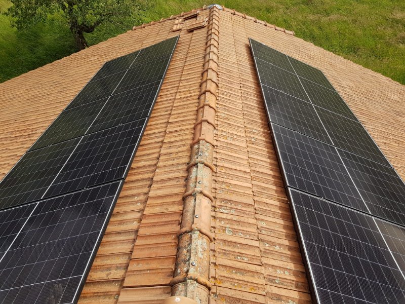

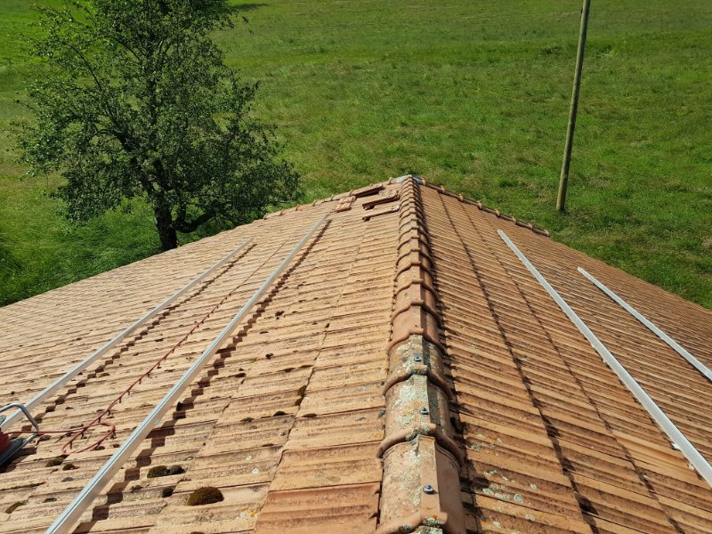

Re: Unsere neue Solaranlage 4.5 kwp
2 Fotos
- Unterkonstruktion
- IMG-20240616-WA0015.jpg (169 KiB) 2748 mal betrachtet
- 10 Panels
- IMG-20240616-WA0017.jpg (160.61 KiB) 2748 mal betrachtet
Kann ich nicht richtig sehen so früh am Morgen, aber das sind doch 20 PV Module auf dem Foto?
Pro Seite 5 Panel

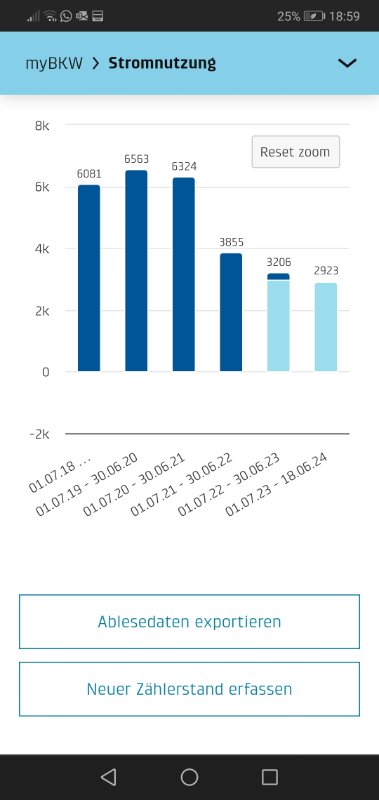

b) auch ausserhalb der Heizsaison haben wir bis jetzt die Warmwasseraufbereitung mit Holz gemacht. Durch die Solaranlage können wir jetzt dann einiges Holz einsparen und müssen nicht mehr zuheizen im Sommer. Wir haben auch einen Elektroeinsatz im Speicher, ich wollte aber nicht mit Strom das Wasser heizen...
Wir konnten unseren Stromverbrauch schon mehr als halbieren (siehe Grafik) die 3500 kwh waren alte Angaben. c) ja, das mit der Reihenschaltung bin ich mir bewusst, da müssen wir schauen was geht und evtl. noch anpassen
