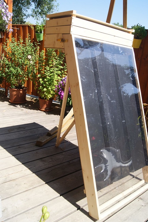

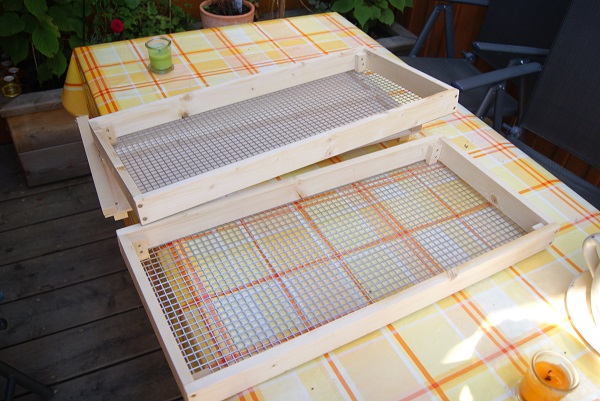

Ich habe einen Solartrockner gebaut den man in die Sonne stellt und in den Gitterkörben oben kommt Obst oder Gemüse zum Trocknen rein.
Funktioniert sehr gut und braucht keine Energie ausser die von der Sonne. ( u die ist ja gratis )
Den Trockner habe ich mit Fichtenholz ohne Leim gebaut und ein dünnes Alublech dient als Hitzeschild das mit einem Solarlack gestrichen ist.
Die Gitter in den Körben sind aus Edelstahl.
Zum verstauen kann man den Trockner zusammenklappen wobei man die Körbe runtergibt.

Da die Frage aufgekommen ist was wir schon alles getrocknet haben möchte ich es gerne mal aufschreiben
Am meisten haben wir Apfelringe getrocknet ( haben leider nie lange gehalten denn wenn meine Tochter zu Besuch da war hat sich die Anzahl sofort stark verringert ) und auch Zuchinischeiben die dann meine Frau mit Kräutersalz gewürzt hat und in Gläser getan hat. Die halten sehr lange und schmecken auch sehr gut statt Chips usw.
Da ich den Trockner immer in die Sonne gedreht habe waren die Sachen meistens sehr schnell trocken, kommt natürlich immer darauf an wie dick man die Scheiben schneidet.
Zwiebelringe und Tomaten haben wir auch getrocknet was auch bestens funktioniert.
Ich denke als Alternative zu einem Dörrgerät das mit Energie versorgt werden muss ist der Trockner sehr gut geeignet.
