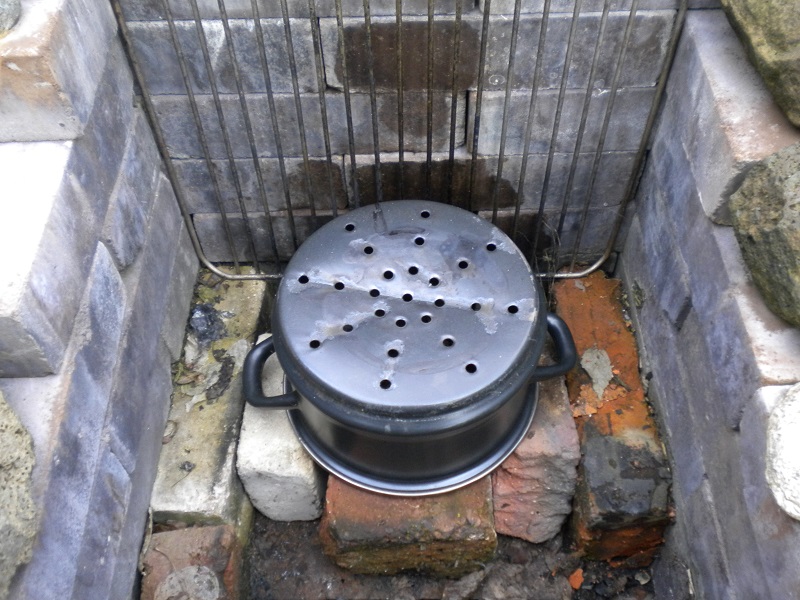

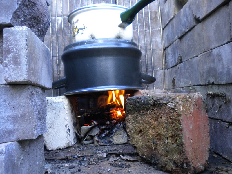

Ich hatte heute ne gute Idee. Da ich gerne (und oft) im Freien koche, muss ich immer relativ viel Holz verbrauchen, selbst wenn ich nur schnell einen liter Wasser für Kaffee heiß machen will. Da fiel mir heute der alte Stahltopf ein der eigentlich ein Dämpfaufsatz ist. Ich hab den leicht abgerundeten Boden gerade geschlagen - damit die Töpfe nicht abrutschen - und hab das Ding gleich mal in meinen Freiluftherd integriert. Was soll ich sagen..... :bet:
Habe für den Liter Wasser nur MINIMAL Holz verbraucht. Vielleicht 1/3 von dem was ich sonst gebraucht hätte. Da die Hitze nicht mehr in alle Richtungen verloren geht, sondern gebündelt nach oben geht.
Die Angehängten Bilder zeigen den Direktversuch.
Und BITTE nicht auslachen. Ich weiß, das schaut alles recht primitiv aus.... aber es WIRKT und funktioniert ganz PRIMA :daumen:

Ich glaube, Du bist kurz vor der Erfindung des "rocket stove".
Wird Dir hier oder auch anderswo unter dem Suchbegriff weitergeholfen!
Müsste eigentlich was für Dich sein...
Re: kleines Feuer
Beitrag von Manfred » Do 27. Mär 2014, 23:13
Ja rocket stove ist das Stichwort. Brennt noch sauberer (weniger Schadstoffe) und bringt die Hitze noch gezielter auf den Punkt.

ich glaub, sowas trau sogar ich mir zu, das nach den Fotos nachzubauen! :daumen:
hat dieses Gitter hinten einen bestimmten Zweck oder ist das nur dort, weil es grad da war?

ina maka hat geschrieben: hat dieses Gitter hinten einen bestimmten Zweck oder ist das nur dort, weil es grad da war?
Wenn ich größere Töpfe oder Pfannen aufstelle, nehm ich die 3 halben Ziegel unten raus und Klapp den Rost nach Vorne. Da kann ich dann alles über dem Feuer abstellen. Funktioniert ganz prima. Der Rost ist etwa 15 cm über dem Boden angebracht. So kommt die Hitze schnell an die Töpfe/Pfannen ran. Ich liebe es im freien zu kochen. :bieni:

Für sowas würde ich dir den >>Kelly Kettle<< empfehlen. Ich habe einen und für Wasserkochen ist der unglaublich klasse. Aber deine Lösung gefällt mir auch sehr gut, ist vielseitiger und musste nicht gekauft werden. :daumen:
